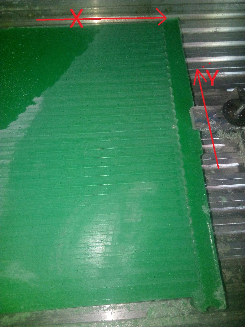

niksooon писал(а):Ну как-бы разумного объяснения причин гребенки со своей стороны больше не вижу ....... если только соточный индикатор в торец оси Х пристроить и шагая эдак по десяточке равномерность хода проверить на 5мм перемещения.
Станок на даче. завтра поеду, буду экспериментировать. Хочу попробовать зажать заготовку под углом и повернуть координаты. Как выше писал - при выборке круглого отверстия (под ШД) - на торцах такой картины не наблюдается. Только при перемещении по одной оси.

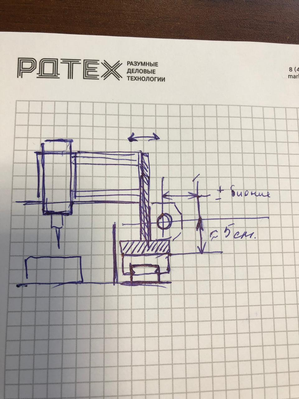

Вроде как разумное объяснение, это биение одной из ШВП по оси X. Это подтверждается шагом волны в 5 мм. Портал опирается на направляющие на 5 см ниже от оси ШВП. Если есть кривизна ШВП, то за счет деформации портала в этот момент возможно образование гребенки.
Только вот весь портал это дюраль, 12мм. При длине ШВП в 600 мм - скорее она прогнется.
Накидал рисунок (5766 просмотров) <a class='original' href='./download/file.php?id=153387&mode=view' target=_blank>Загрузить оригинал (132.81 КБ)</a>
Накидал рисунок

ну в общем нашел пока следующее: одна ШВП по оси X была в середине не соосна своим краям (местам в подшипниках). На 0.17 мм в месте крепления гайки к порталу пережата в сторону от своей оси. в результате был выгиб швп относительно оси вращения. заменил калибровочную пластину в месте крепления крепления гайки ШВП к стойке портала на более тонкую. завтра выточу новые детальки и если будет возможность пришлю фото.

Исходя из УП - обработка бруска длинная сторона ось X. Короткая Y.
Явная периодичность неровности. Периодичность низкая, т.е. не вибрация инструмента или конструкционных составляющих станка.
Видно что периодичность совпадает с шагом винта.
Смотрим на боковину держащую оси YZ: отмечаемый параметр - жёсткость.
Вполне вероятно что при "перекосе подач" по длинной стороне возможны изгибы винтом портальной части при дополнительной нагрузке(работа по металлам).
Я бы помимо уже вами задуманного порекомендовал поднять жёсткость боковин портальной части.
Но тогда при неточной/несоосной обработке винтов подач вероятны пропуски шагов...
Мне попадалось несоосность разделки концов винтов ШВП. Вопрос решили сделав "плавающий" подшипник, благо что он был поддерживающий, а не упорный.

разобрался со свои гемороем, простите за задержку с решением проблемы, зимний сезон закончился, вернулся на дачу, где и стоял станок.
Проблема оказалась в кривой ШВП.

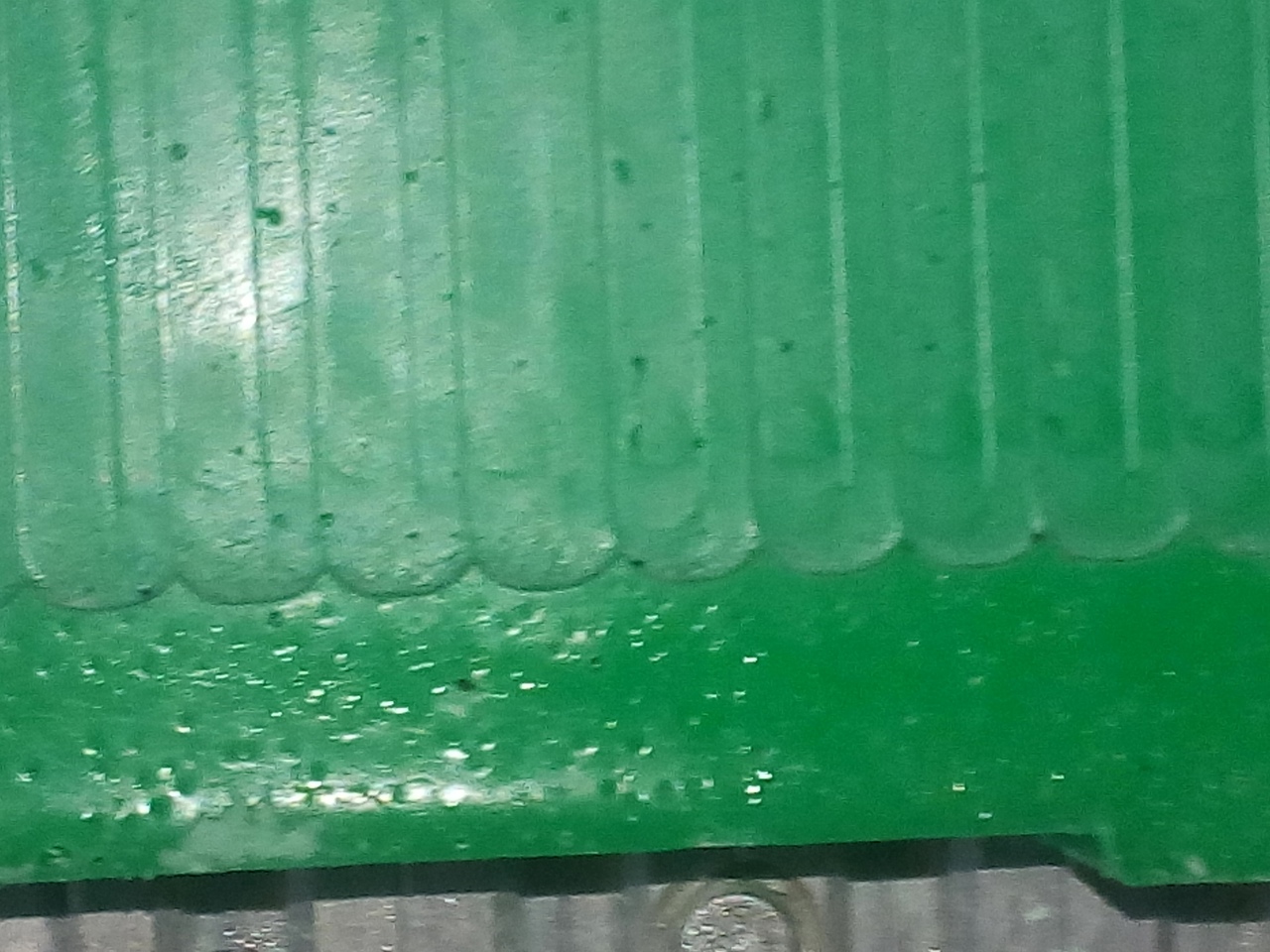

Здравствуйте уважаемые форумчане. Подарили станок начал выравнивать площадку получается вот такая бяка. Материал полиэфирная смола фреза 6мм шаг 4мм съем 1мм. Подскажите что может быть? на фотографии видно что получается.

Куда смотреть? Что не так?

Выравниваю поверхность, и получаются такие ступеньки

Nick73 писал(а): 26 мар 2021, 11:55 Выравниваю поверхность, и получаются такие ступеньки

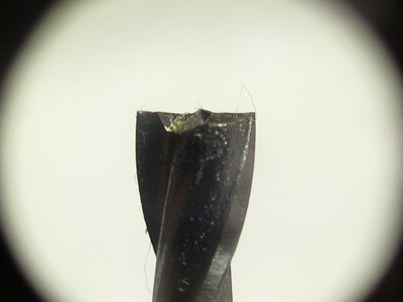

На фотке плохо видно, где именно идут ступеньки :wik: Если строго между проходами, то проверить перпендикулярность шпинделя столу, а если по траектории прохода, то посмотреть заточку фрезы(если она с торцевыми зубьями), могут быть варианты:
tm1.JPG (1629 просмотров) <a class='original' href='./download/file.php?id=193893&mode=view' target=_blank>Загрузить оригинал (123.62 КБ)</a>

фреза именно такая, по траектории прохода такие ступеньки. Если не затруднит подскажите какие фрезы использовать для выравнивания поверхности. Фрез есть много разных еще советские. Сильно не ругайте я только начал осваивать станок. По фрезам много почитал но какие применять для выравнивания поверхности?
