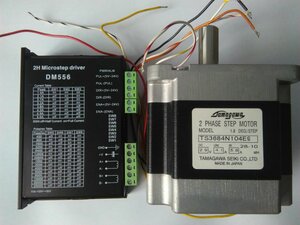

Есть шаговик с 8 выводами , хотел его подключить к драйверу DM556. Но вот реально ли это сделать не знаю .Может кто подскажет если его реально подключить то как соединить обмотки ?

Написано 2х фазный, значит 2 обмотки. Возможно каждая разделена на 2 части и их можно включать параллельно или последовательно, на что указывает 2 значения тока на шильдике. Найдите документацию на ШД.

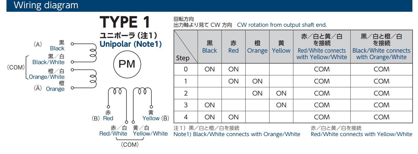

Нашел схему вывода проводов для этого ШД. Теперь бы понять как лучше соединить их для этого драйвера. Потому что ШД мощнее чем может выдать драйвер. Характеристика драйвера - Пиковый ток на фазу 5,6А - ток постоянный 4А. А у шаговика если униполярное соединение то мощность 4.1 ампер а если биполярное то 5.8 ампер
765.jpg (2068 просмотров) <a class='original' href='./download/file.php?id=193860&mode=view' target=_blank>Загрузить оригинал (176.1 КБ)</a>
Re: Как подключить 8 выводной ШД к драйверу DM556 ?
Последовательно. (СОМ объединить и заизолировать, оставшиеся к драйверу подключить)
Если параллельно, то ток будет больше.

В принципе предыдущий ответ наиболее логичен, но есть нюансы. Поэтому лучше проверить оба варианта и последовательный и параллельный. Ток задается драйвером и от ШД практически не зависит, а вот механические характеристики ШД при последовательном и параллельном включении обмоток, могут значительно различаться. Мне как=то попались ШД которые лучше всего работали если подключать только одну половину обмотки., а две и при параллельном и при последовательном соединении явно проигывали, но это еще зависит от напряжения БП и параметров драйвера.

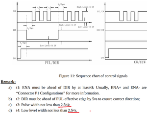

Еще вопрос, по длительности импульса для драйвера ШД, в описании к драйверу что то не понял, там 2,5ns указано? Может у меня контроллер сильно короткие или длинные импульсы дает, и поэтому резонанс начинается.
