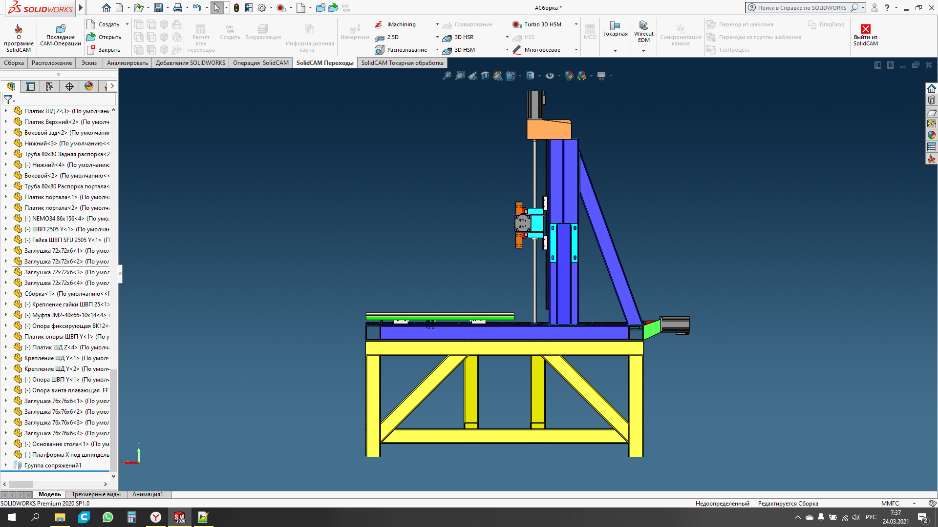

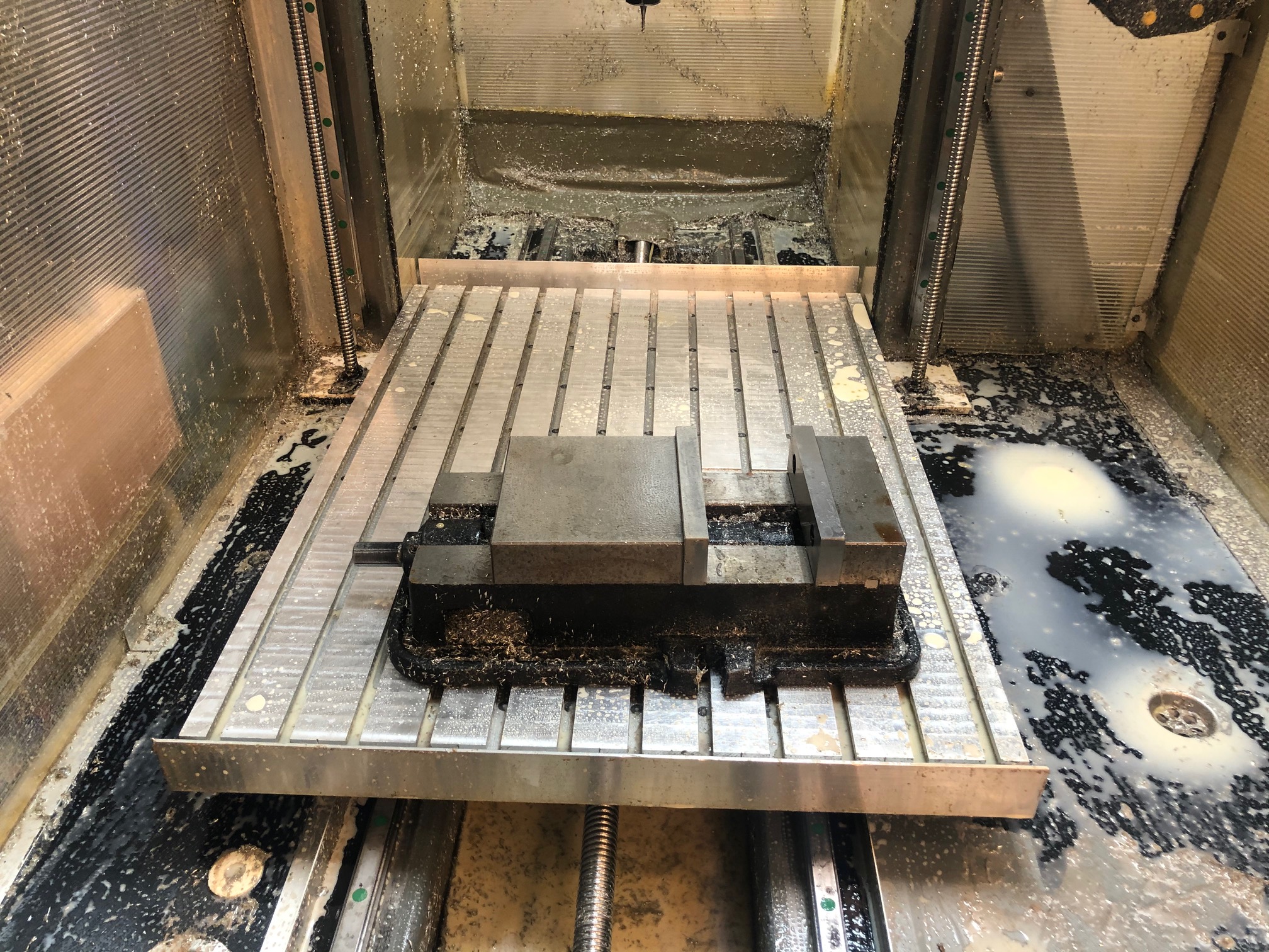

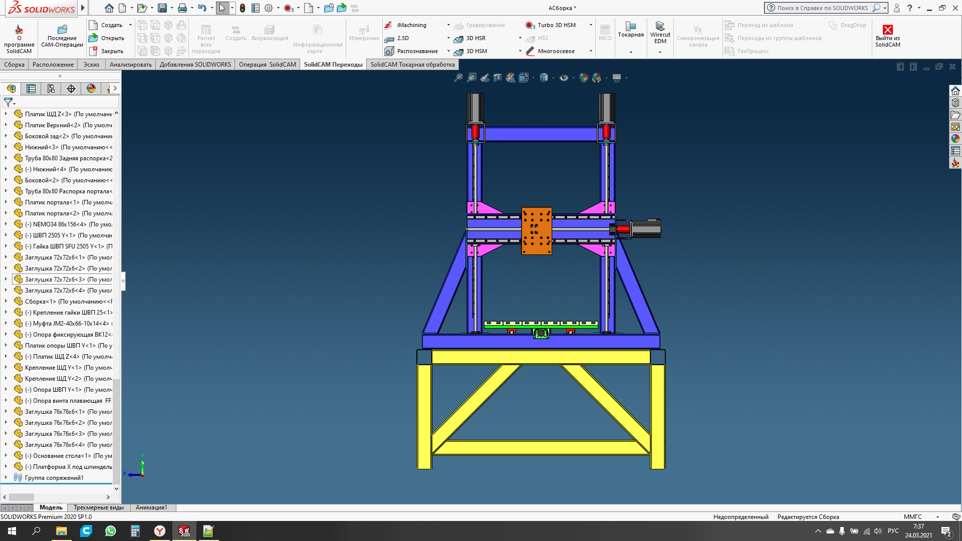

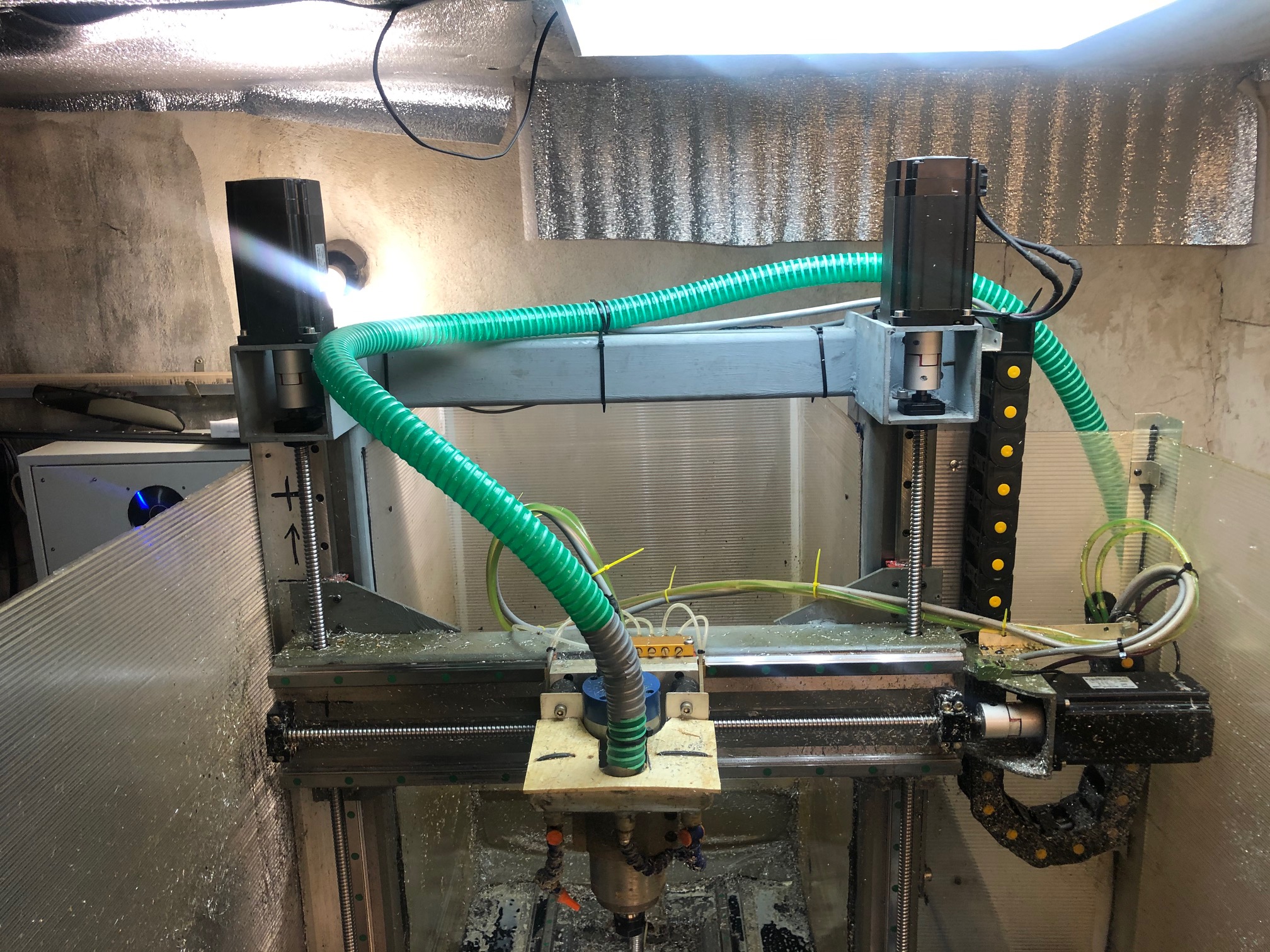

Всем привет.
Продам свое детище, фрезерный с ЧПУ, с полным набором оснастки для комфортной и беззаботной работы.
Комплектация:
- Сам фрезерный станок.

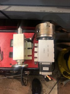

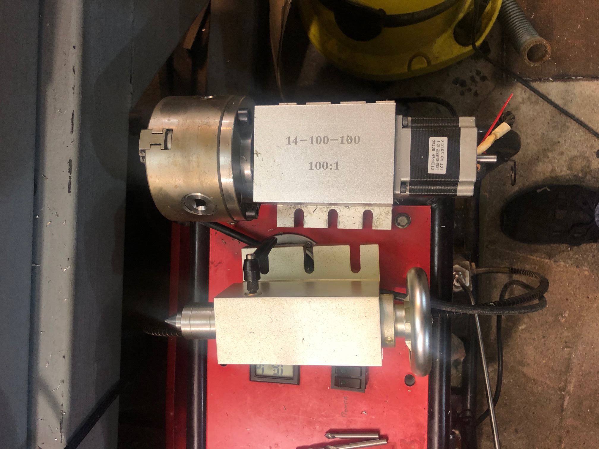

- 4 ось на волновом редукторе с задней бабкой.

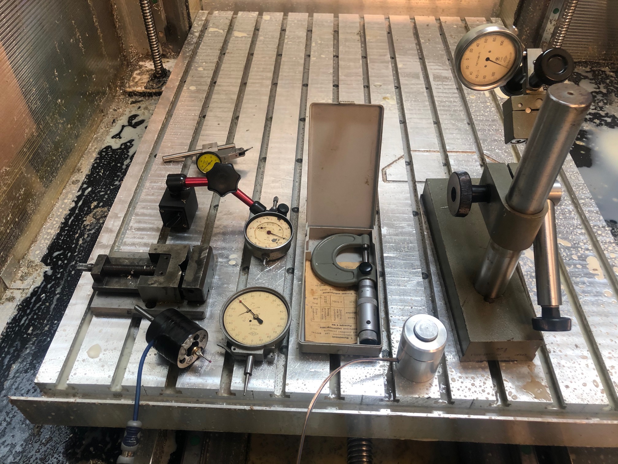

- Тиски прецизионные с губками 160 мм.

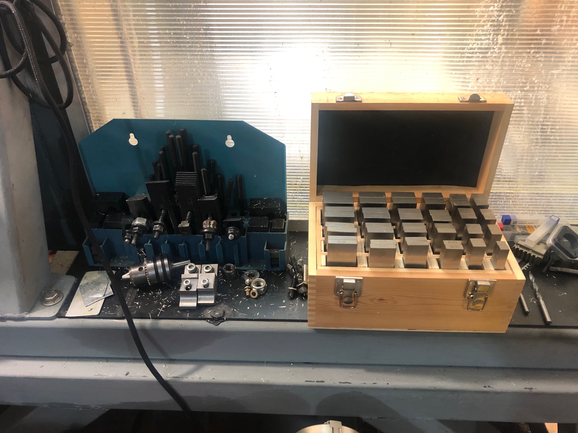

- Набор параллельных упоров 125 мм 24 пары.
- Набор прижимов для Т-стола.
- Датчик измерения длины фрезы.
- Датчик измерения заготовки или поиска ноля детали.

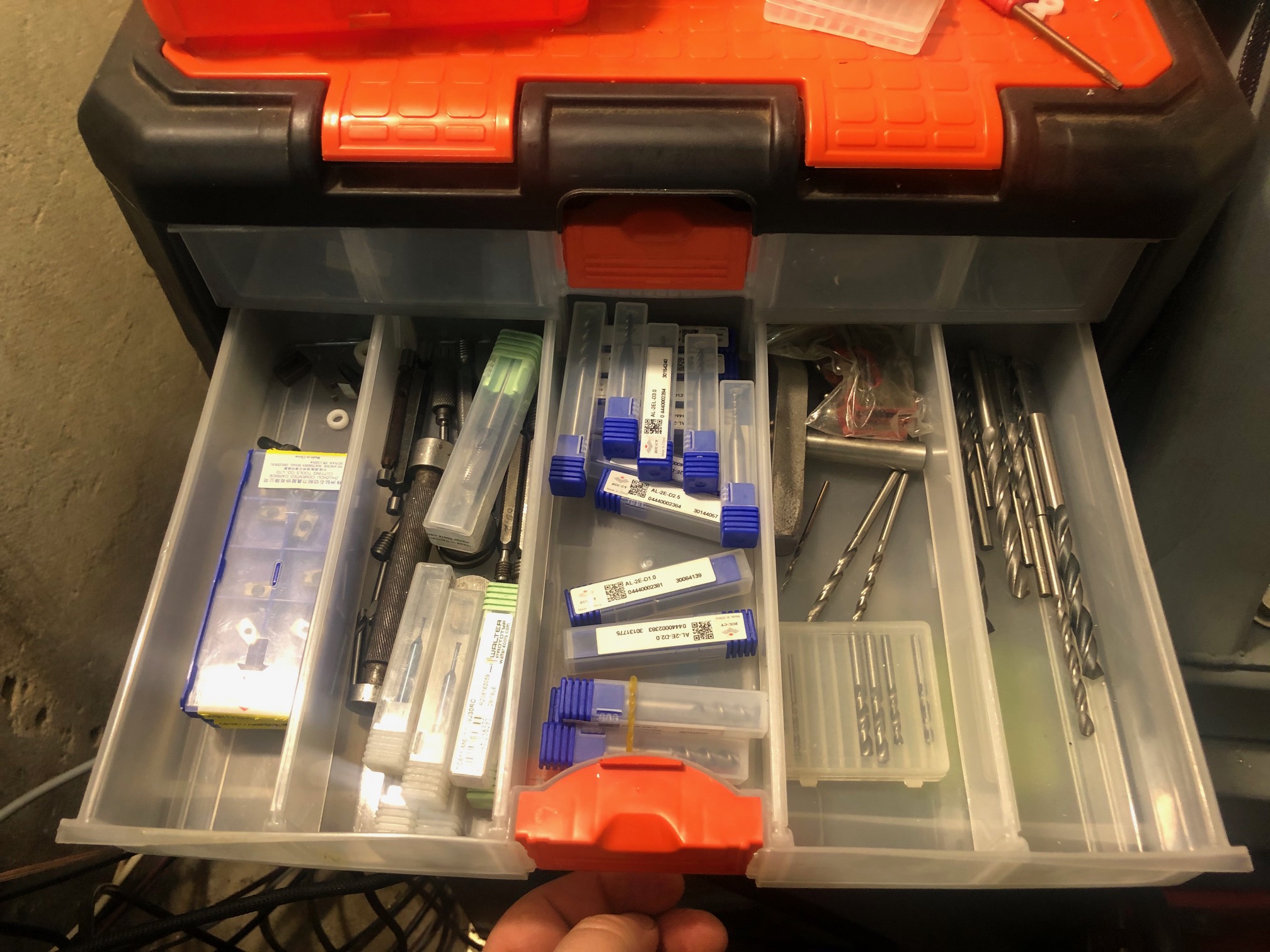

- Множество фрез от ф1 до ф6 мм + резьбофрезы, фасочники.

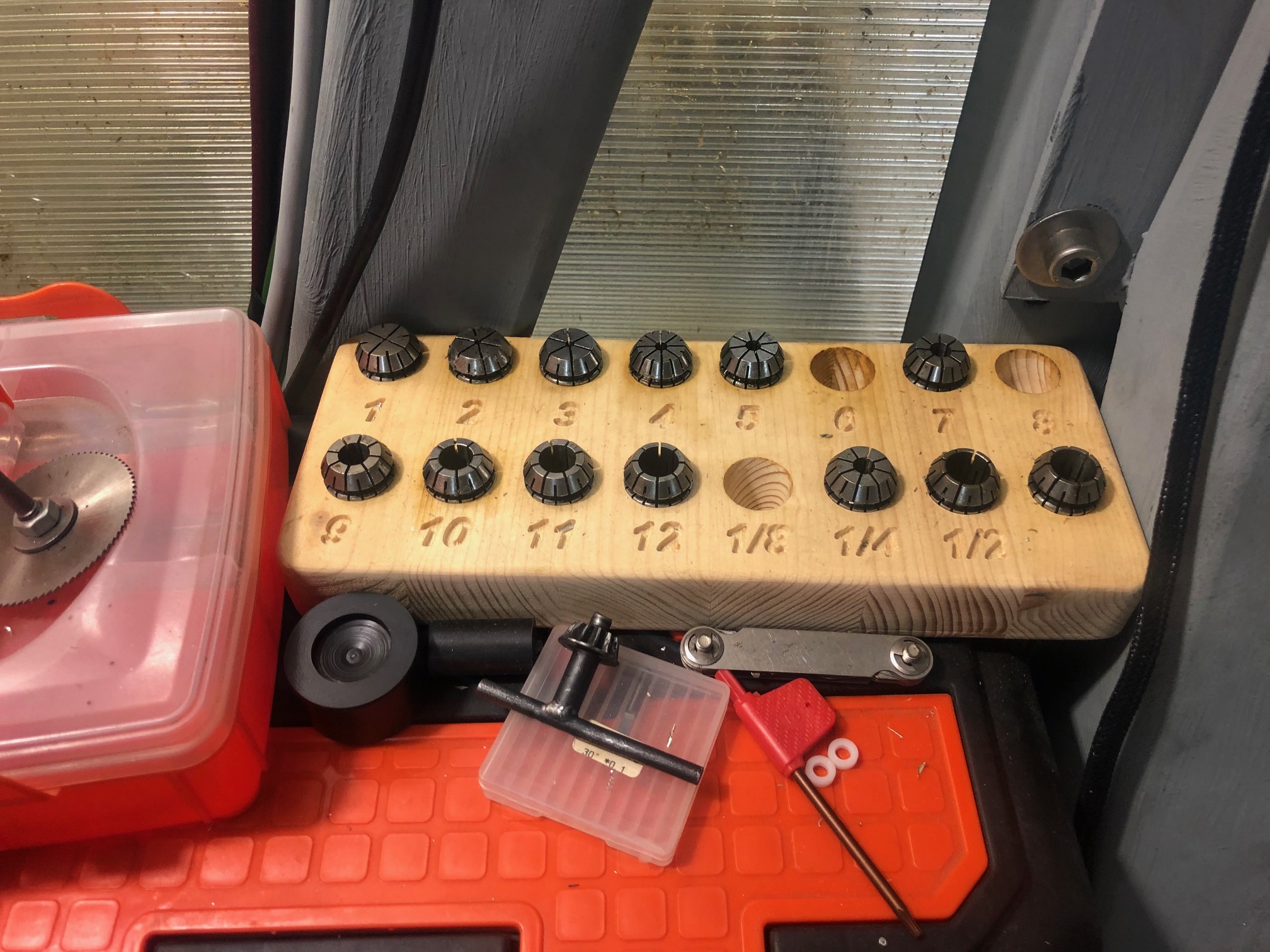

- Набор цанг.

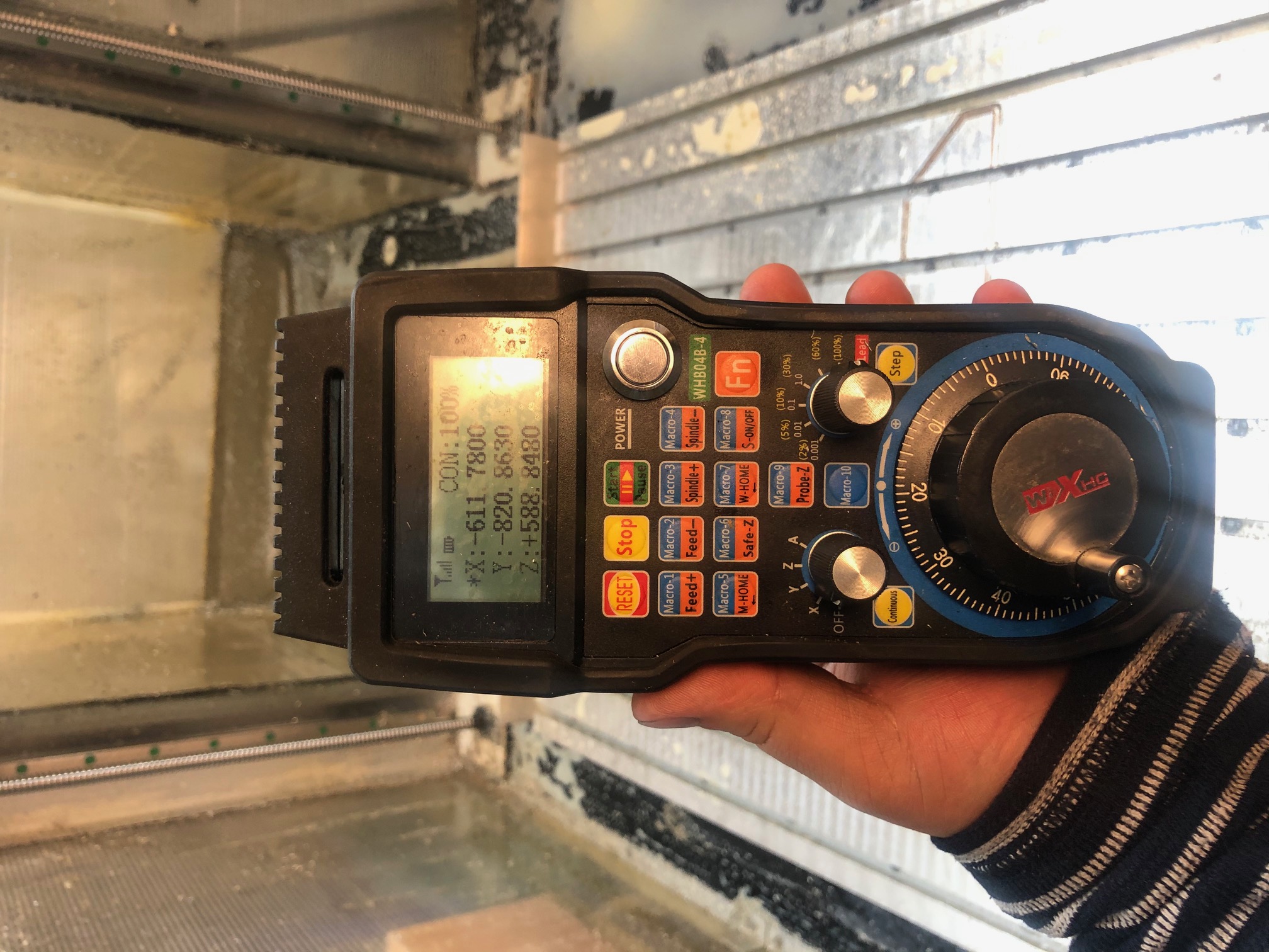

- Пульт беспроводной.

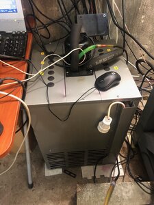

- Чиллер (охладитель для комфортной летней работы шпинделя).

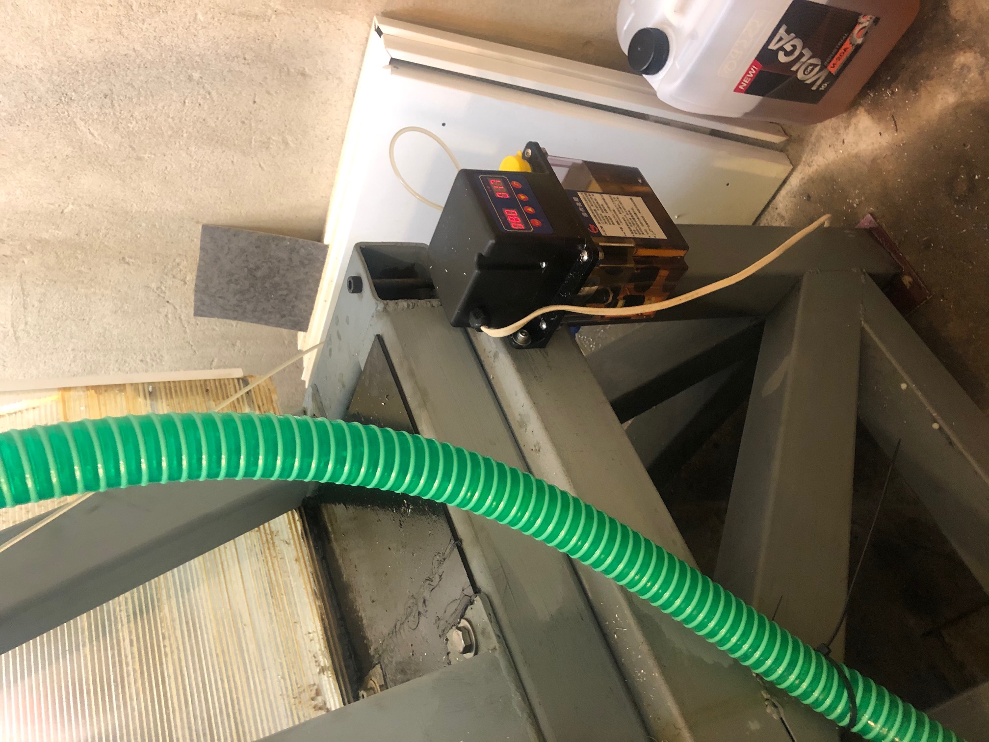

- Помпа СОЖ, с хорошим давлением для лучшего вывода стружки из зоны резания.
- Автосмазка по всем кареткам и гайкам ШВП.

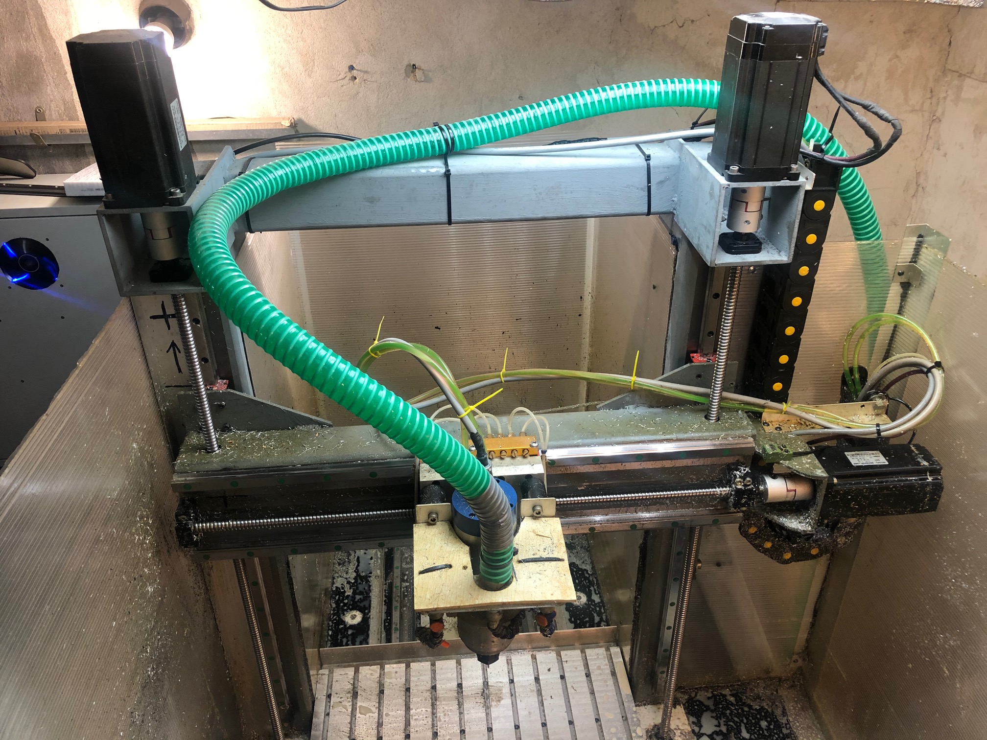

Технические характеристики:

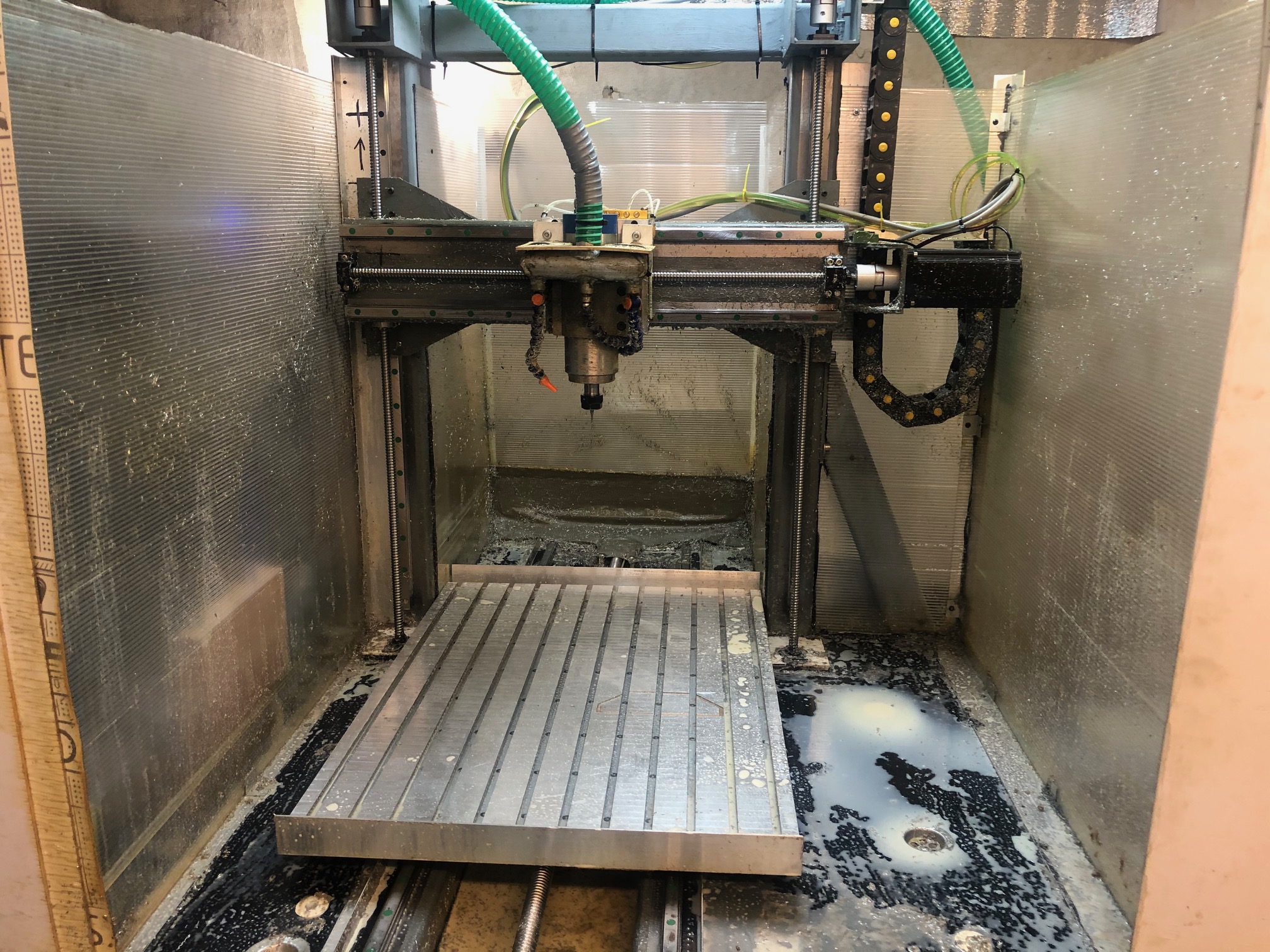

- Рабочее поле в мм, (XY) 600х800;
- Ход по осям XYZ 610х820х580;
- Скорости холостых передвижений 5000 мм/мин;
- Шпиндель 2,2 кВт,24000 об/мин с водяным охлаждением, на керамических подшипниках;
- По всем осям стоят двигатели на 12,5 Н/м с энкодерами типоразмер NEMO34;
- По оси Y ШВП HIWIN ф25 шаг 5 мм;
- По осям X и Z TBI ф16 шаг 5 мм;
- По все осям профильные направляющие 20 мм, фирмы HSAC;
- Точность позиционирования 0,008;
- Позволяет выполнять работы с точностью +-0,02 (по опыту).

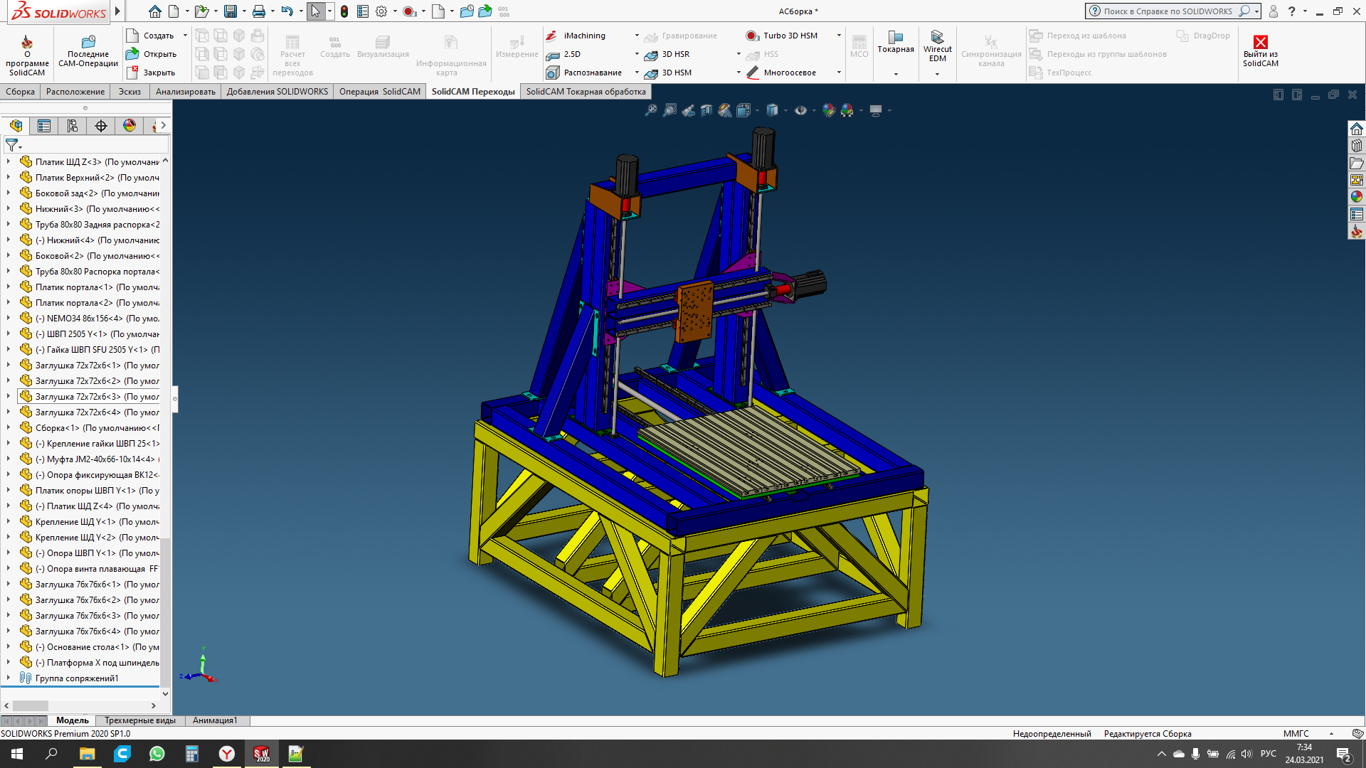

Про раму:
Рама сварена и собрана из профильных труб 80х80 с толщиной стенки 5 мм.
Все места под установку рельс шлифованы.
Отпуск после сварки не проводился и после года работы, ничего не изменилось. Вся геометрия осталась на своем месте после года работы.
Нижнее основание рамы было сделано из труб 80х80 с толщиной стенки 2 мм. Так как никакой ответственной жёсткости не несет.
Общий вес всего станка, около 800 кг.

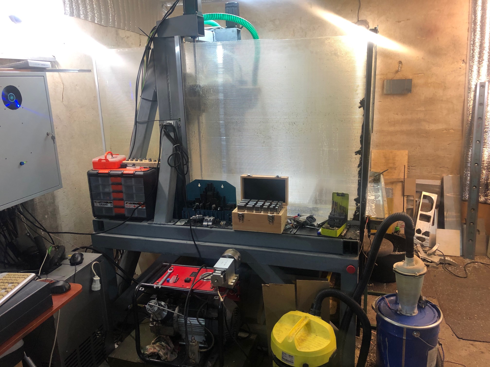

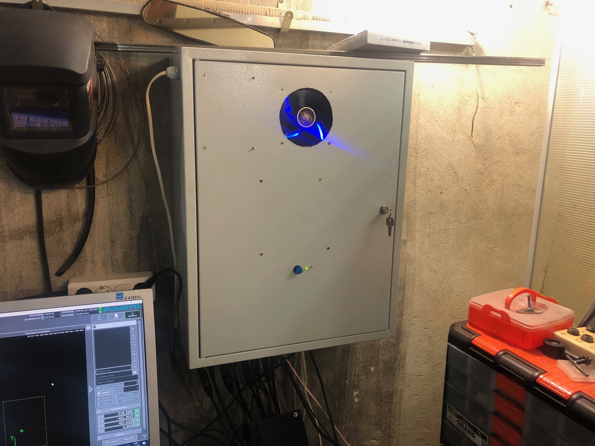

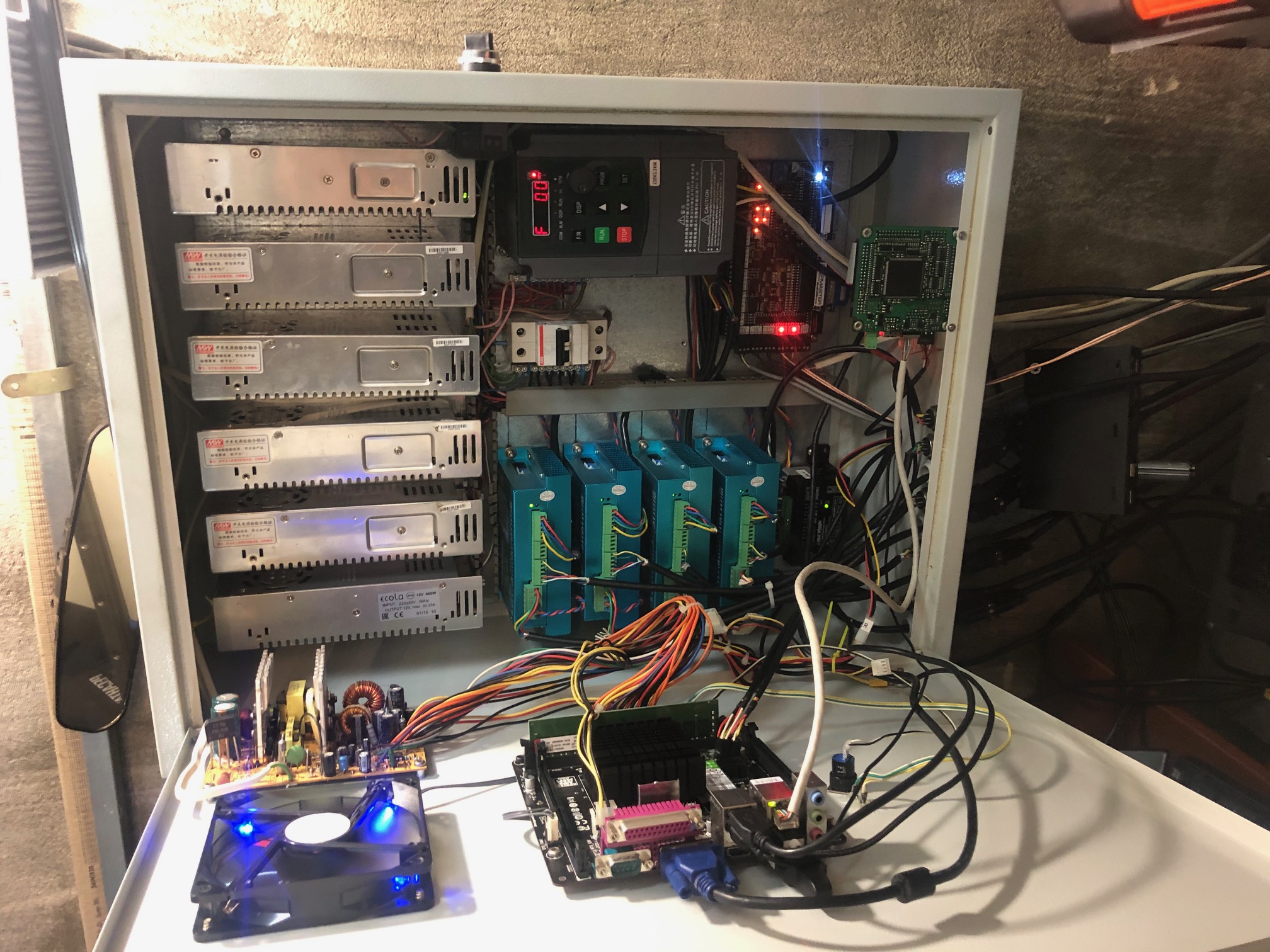

По электронике:
Собран автономный шкаф, тоже немного колхозно, все планировалось немного по-другому. Но, к нему подключается только монитор, клавиатура и мышь, все остальное уже там есть.

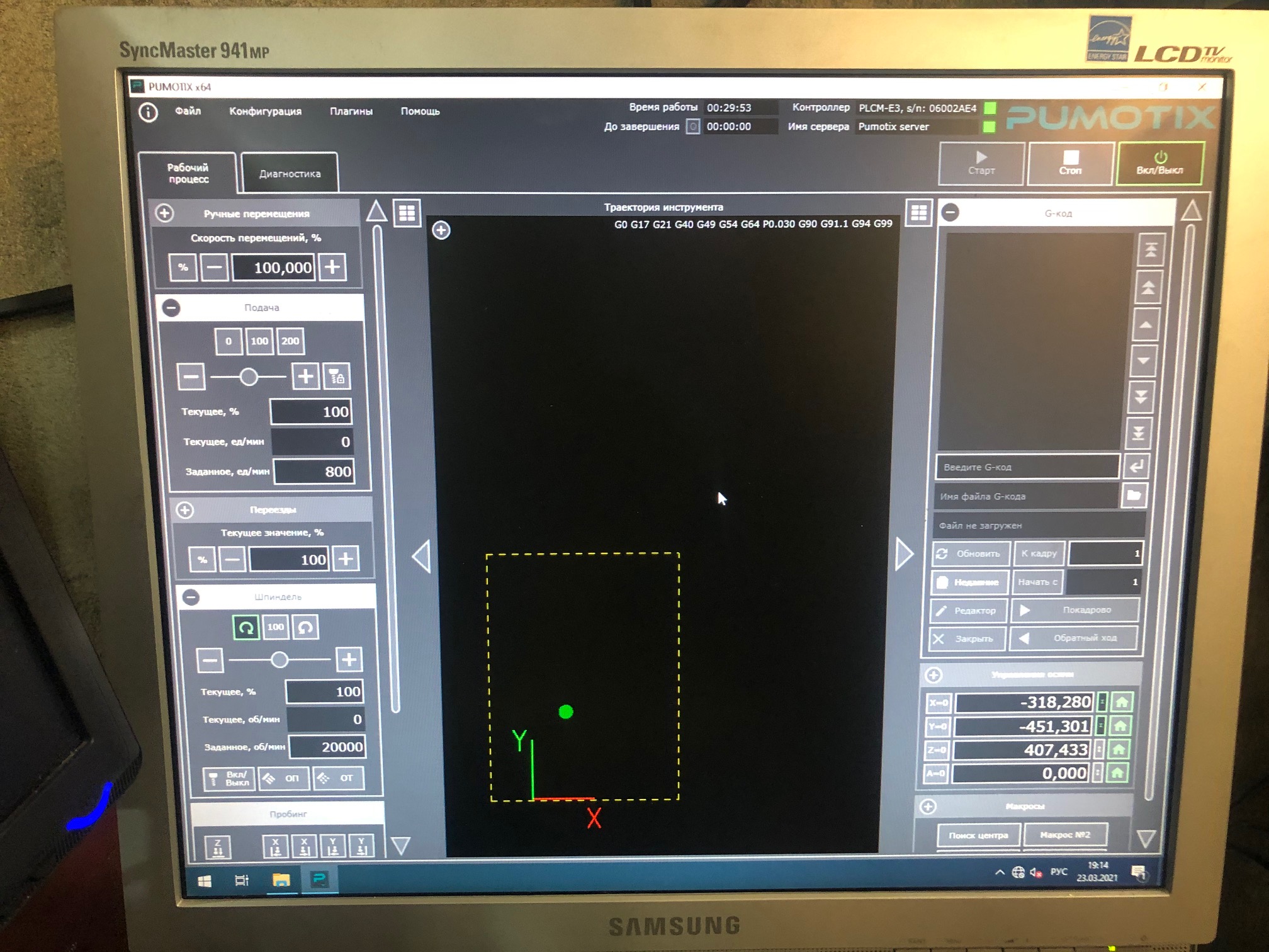

Система управления PUMOTIX, лицензия, есть всё для работы в 4-х осях, все циклы сверления и редактирование макросов.
Компьютер собран на плате GIGABYTE J4005N D2P с SSD накопителем WD Green WDS120G2G0B 120ГБ, M.2 2280, SATA III и оперативной памяти KINGSTON VALUERAM KVR24N17S8/8 DDR4 - 8ГБ 2400.
Соответственно все это на Windows 10.
Плата развязки StepMaster ver 2.5.
Был собран для хоббийных работ в свободное время, после основного рабочего дня. Запустил я его в начале июня 2020 года.
Собирался он на временной основе, так как планировал переезжать в новое место, по этому все делалось временно, с учетом того что нужно его перевезти.
В связи с этим много колхоза..., например, сбор и вывод стружки, бак СОЖ, кабинет и защитная дверь. К тому же, ничего не штифтовалось при сборке.
И на удивление, почти за год работы он не потерял, ни точность, ни жёсткость.
Жёсткости конструкции вполне хватает на жёсткие режимы обработки в пределах фрезы ф6, ограничено это только шпинделем. Дальше уже не хватает его жёсткости самого шпинделя.

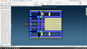

В планах хотел поменять его на шпиндельную головку BT30, с автосменой и серводвигателем на 8000 об/мин. Производительность повысилась бы в разы, это точно.
Есть модели всего, в том числе и модернизация под шпиндель и добавление еще 2-х осей.
Планировалось сделать еще съёмный стол поворотный и работать в 3+2 осях.
Ну, как-то так. Если что забыл, буду ниже добавлять. А если есть вопросы, задавайте.
Продаю в связи с семейными обстоятельствами. Теперь у меня не будет времени им заниматься, а стоять без дела этот красавец не должен.
Со всей установкой, настройкой и модернизацией помогу, подскажу что и как можно сделать.
Цену за все вместе с оснасткой вижу в 450 000 р.
Оплата наличными или безналичными (ИП).
Обоснованный торг уместен.
Желательно самовывоз. Место нахождения г. Воронеж.
1.png (10365 просмотров) <a class='original' href='./download/file.php?id=193817&mode=view' target=_blank>Загрузить оригинал (742.96 КБ)</a>
