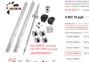

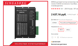

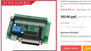

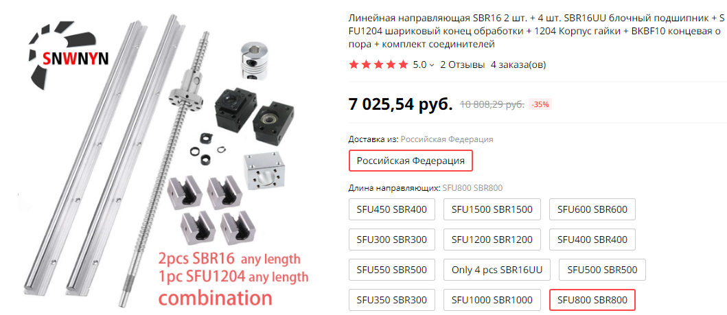

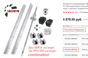

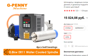

Дешевле и не надо . Но фанера скрученная саморезами в торец ,даже не в шип-паз выглядит не солидно ! Если речь шла о станке такого уровня ,можно было на 35 тыр набрать комплектухи и напилить самому или сварить из профильных труб.Вот на вскидку ,правда на 38 тыр ,но всяко не хуже было бы ! Это всё с бесплатной доставкой из России (правда в Россию)сроки доставки 27 марта-6 апреля .Кроме шпинделя ,он из Китая ! Но можно поискать и тут .
800.png (2409 просмотров) <a class='original' href='./download/file.php?id=193669&mode=view' target=_blank>Загрузить оригинал (177.47 КБ)</a>
DM542.png (2409 просмотров) <a class='original' href='./download/file.php?id=193670&mode=view' target=_blank>Загрузить оригинал (147.39 КБ)</a>
LPT.png (2409 просмотров) <a class='original' href='./download/file.php?id=193671&mode=view' target=_blank>Загрузить оригинал (226.49 КБ)</a>
NEMA23.png (2409 просмотров) <a class='original' href='./download/file.php?id=193672&mode=view' target=_blank>Загрузить оригинал (191.33 КБ)</a>
ШВП СФУ 500.png (2409 просмотров) <a class='original' href='./download/file.php?id=193673&mode=view' target=_blank>Загрузить оригинал (191.35 КБ)</a>
ШВП СФУ 800.png (2409 просмотров) <a class='original' href='./download/file.php?id=193674&mode=view' target=_blank>Загрузить оригинал (224.13 КБ)</a>
ШВП СФУ300.png (2409 просмотров) <a class='original' href='./download/file.php?id=193675&mode=view' target=_blank>Загрузить оригинал (200.19 КБ)</a>
