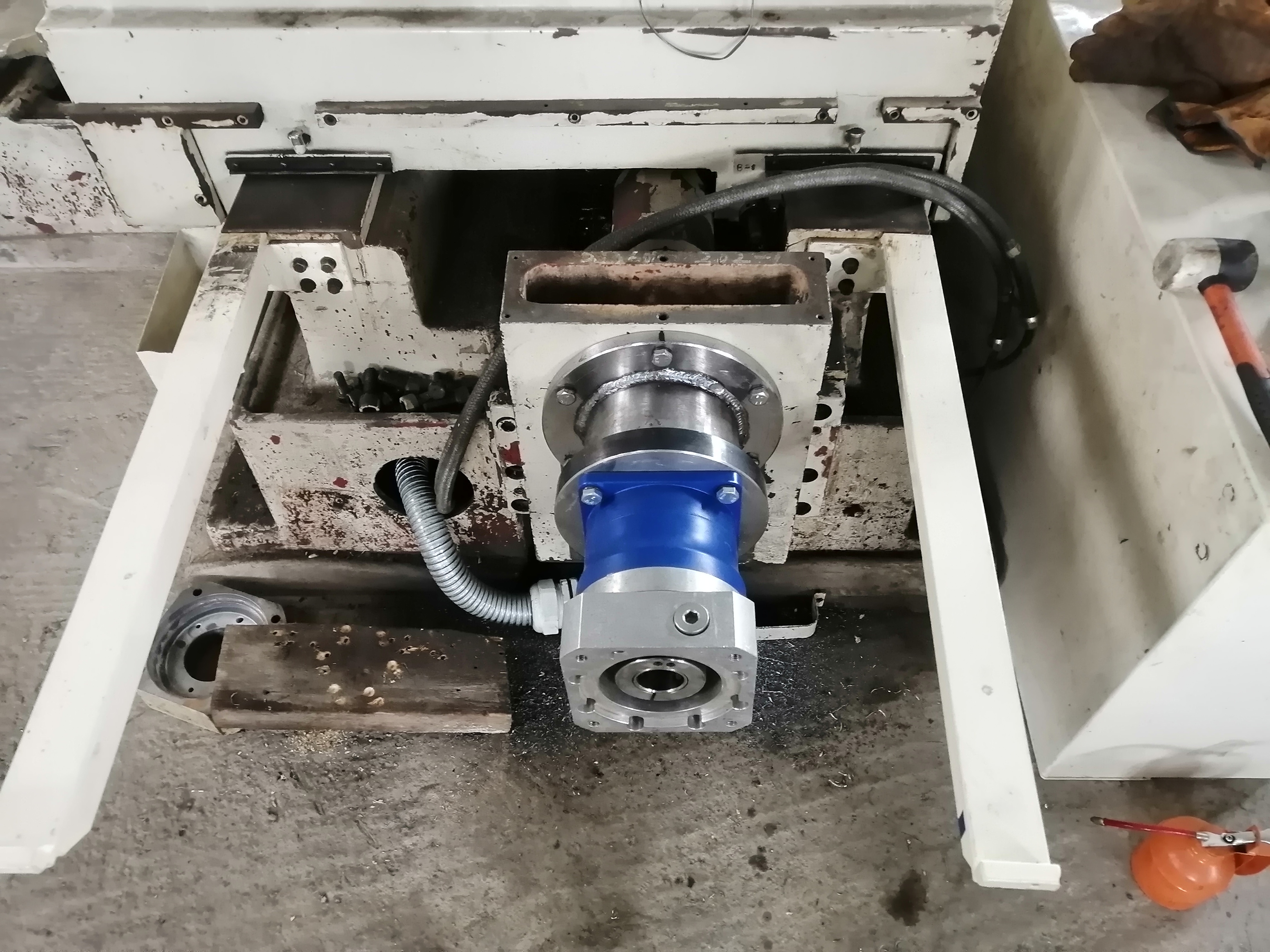

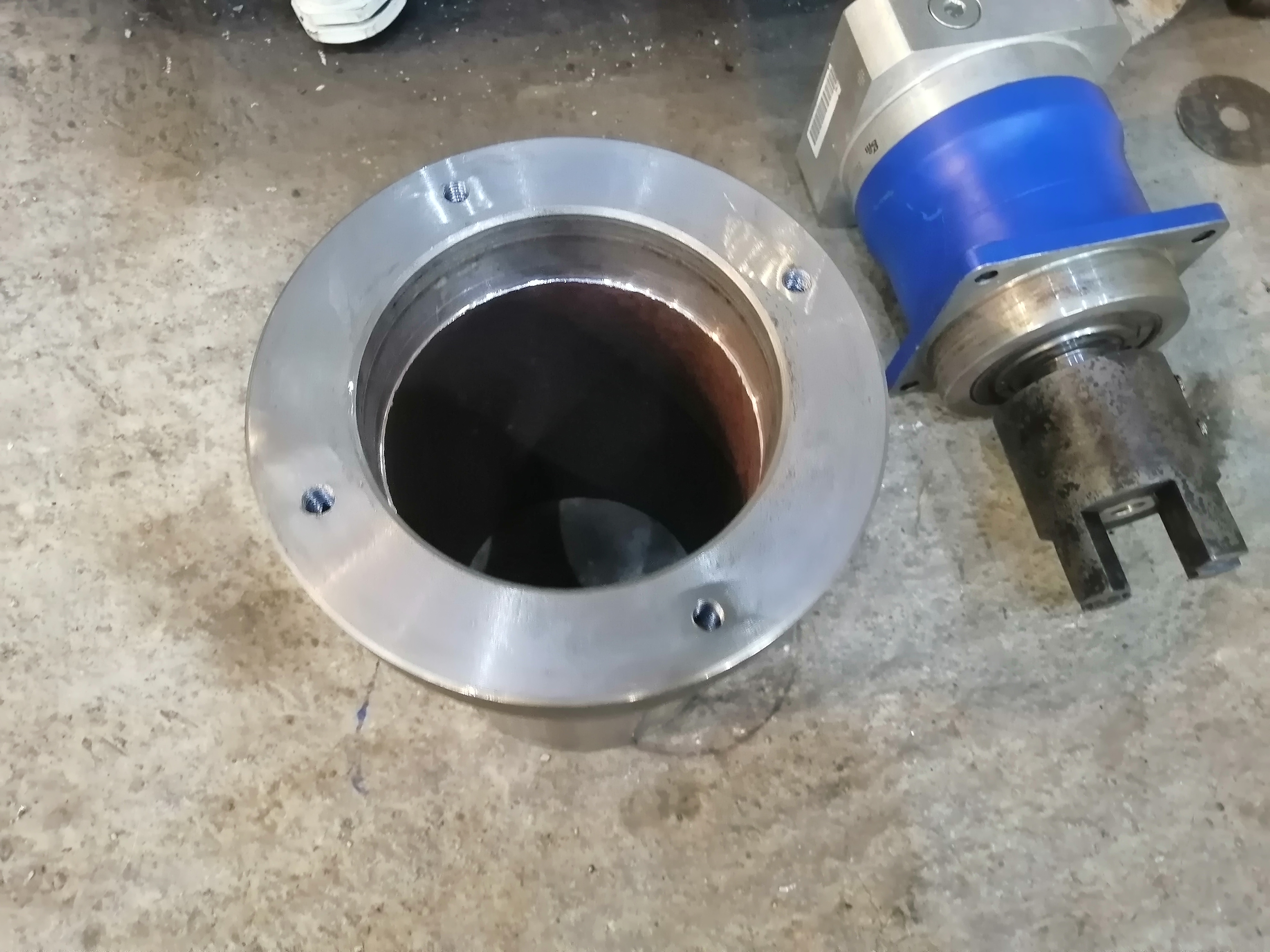

Собрал сегодня 3 Оси, итого готово 4 Оси: "X", "Y", "B", "W":
IMG_20210310_133514.jpg (4713 просмотров) <a class='original' href='./download/file.php?id=193255&sid=d6f417f6eb14856f89bbf20963d330f2&mode=view' target=_blank>Загрузить оригинал (3.54 МБ)</a>
IMG_20210310_133517.jpg (4713 просмотров) <a class='original' href='./download/file.php?id=193256&sid=d6f417f6eb14856f89bbf20963d330f2&mode=view' target=_blank>Загрузить оригинал (3.35 МБ)</a>
IMG_20210310_135851.jpg (4713 просмотров) <a class='original' href='./download/file.php?id=193257&sid=d6f417f6eb14856f89bbf20963d330f2&mode=view' target=_blank>Загрузить оригинал (3.01 МБ)</a>
IMG_20210310_135855.jpg (4713 просмотров) <a class='original' href='./download/file.php?id=193258&sid=d6f417f6eb14856f89bbf20963d330f2&mode=view' target=_blank>Загрузить оригинал (3.3 МБ)</a>
IMG_20210310_144522.jpg (4713 просмотров) <a class='original' href='./download/file.php?id=193259&sid=d6f417f6eb14856f89bbf20963d330f2&mode=view' target=_blank>Загрузить оригинал (1.74 МБ)</a>
Осталась одна - "Z", так ка сегодня весь день не было электричества блинчик для фланца на плазме мне не вырезали. На днях соберу.
Примерка "Z"-
