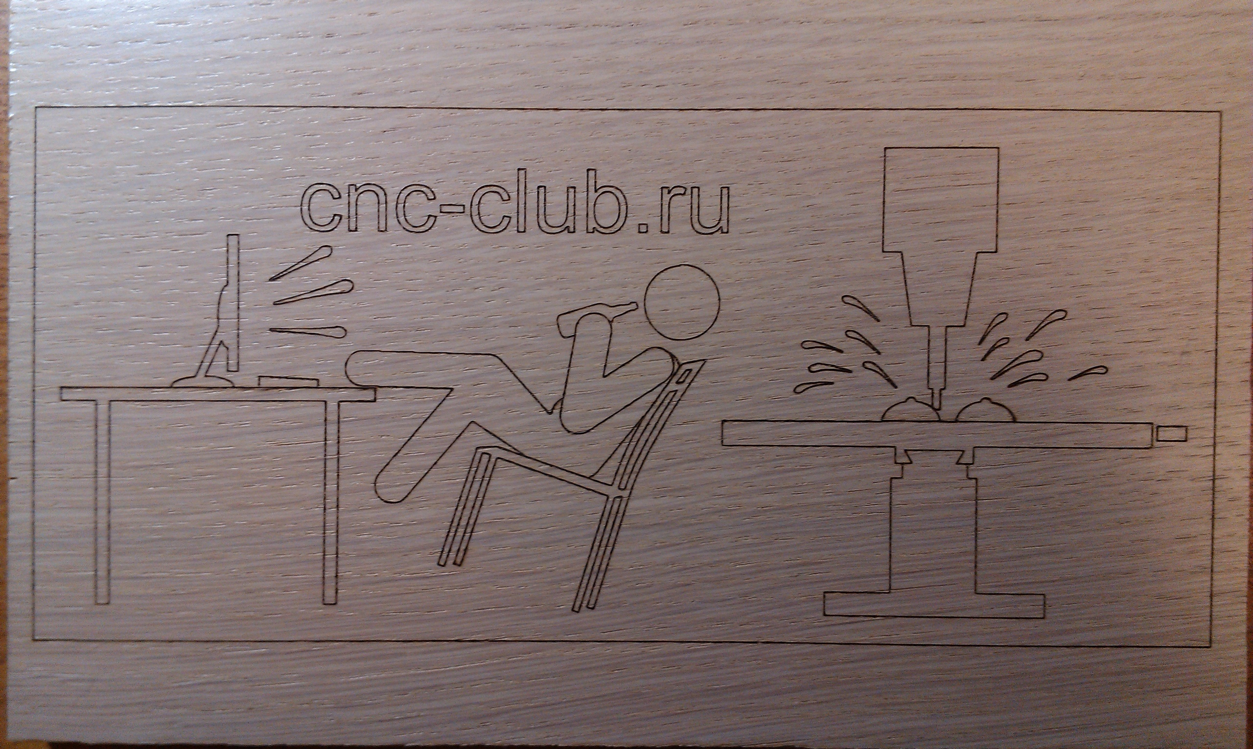

Либо фокус не фокус, либо мощности много...
При нормальных настройках механики и мощности можно добиться такого результата:
Прожиг.jpg (6180 просмотров) <a class='original' href='./download/file.php?id=193399&mode=view' target=_blank>Загрузить оригинал (191.92 КБ)</a>

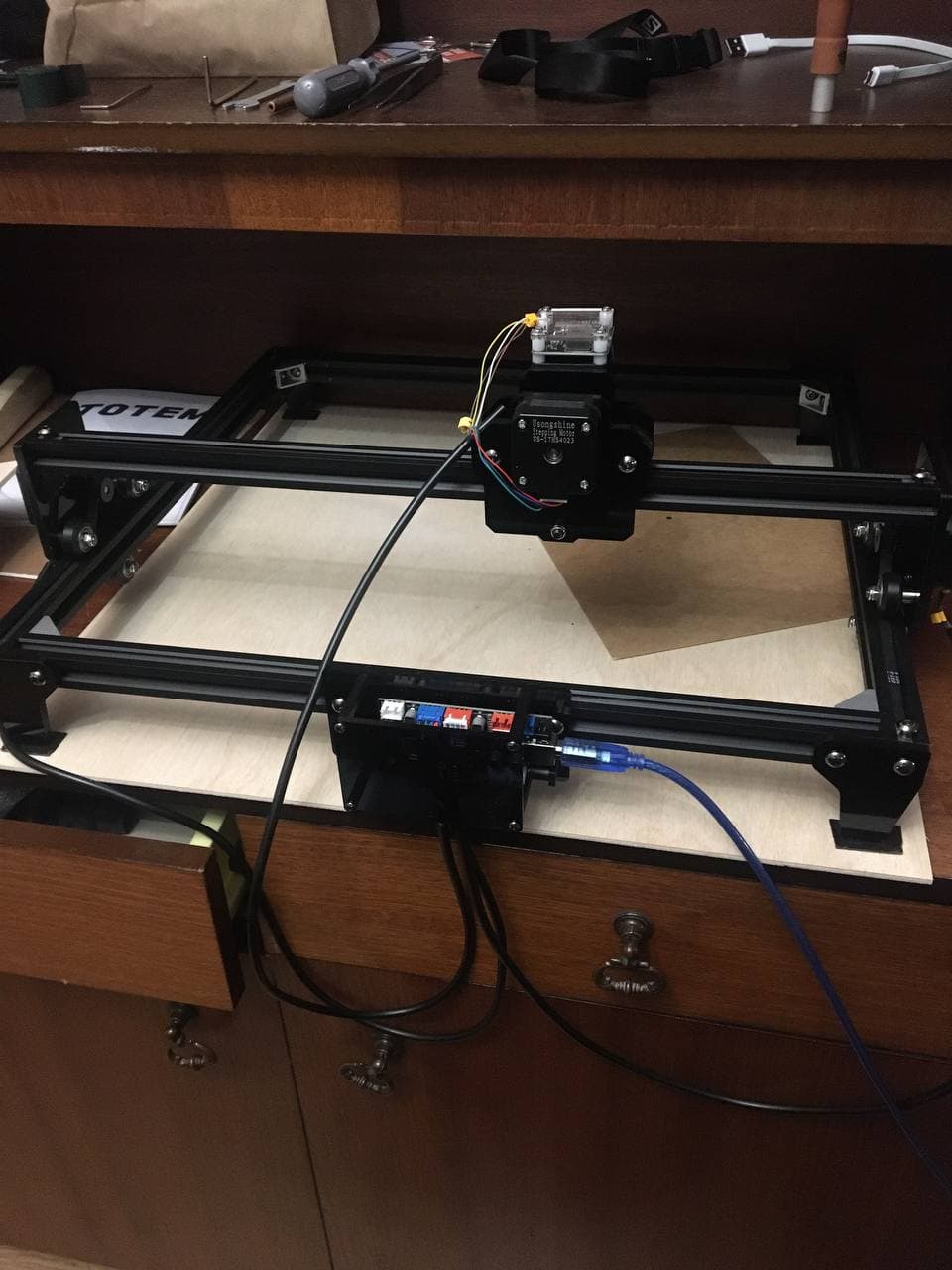

фото станка добавил, вот думаю возможно еще не достаточно натянуты ремни на моторчикаx? возможно из-за этого так мелко не может?
Rom327
Сообщения: 2760
Репутация: 437
Настоящее имя: Роман
Откуда: Подольск
Re: Помогите разобраться с четкостью гравировки laser GRBL
Сообщение Rom327 »
shet890 писал(а): вот думаю возможно еще не достаточно натянуты ремни на моторчикаx?
Результат слабо натянутых ремней при гравировке змейкой выглядят вот так:
прожиг.jpg (6068 просмотров) <a class='original' href='./download/file.php?id=193450&mode=view' target=_blank>Загрузить оригинал (1.4 МБ)</a>
