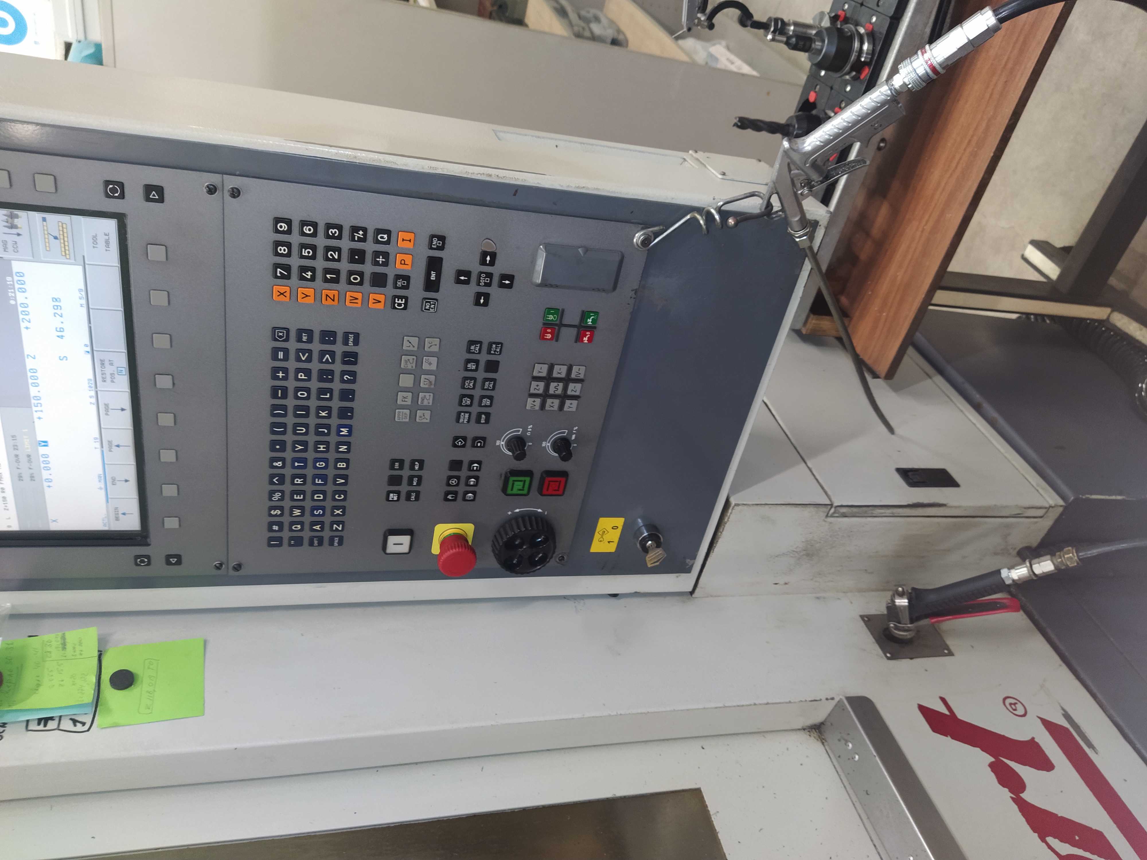

usolutions писал(а): ↑16 мар 2021, 03:16 как сделано у HAAS'a или Heidenhain'a.
Так же есть доступ к телу обеих этих систем, так что любые аспекты могу посмотреть, расписпть, снять виде, или дополнить скриптом
IMG_20210127_120942.jpg (4977 просмотров) <a class='original' href='./download/file.php?id=193524&mode=view' target=_blank>Загрузить оригинал (4.63 МБ)</a>
