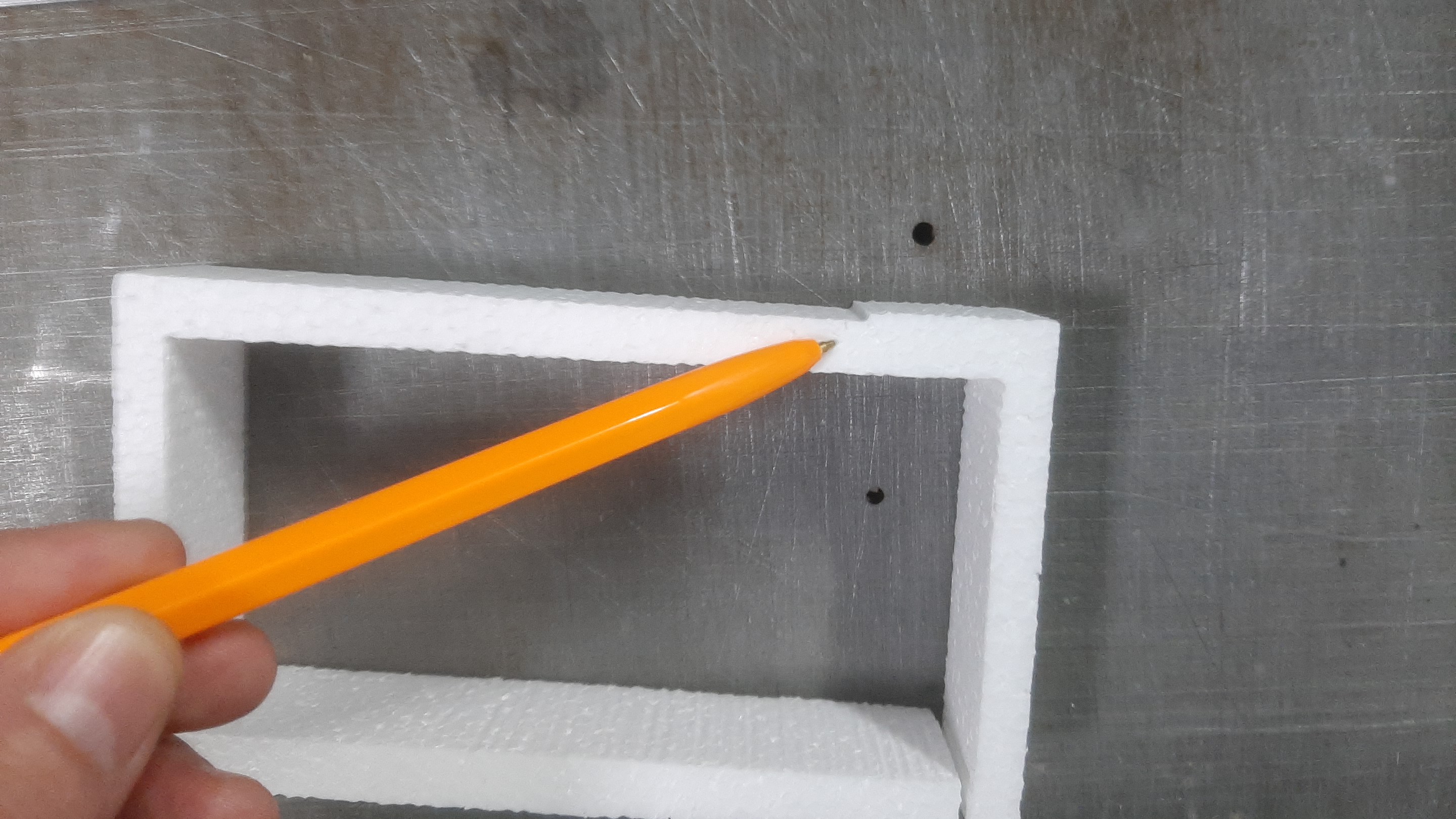

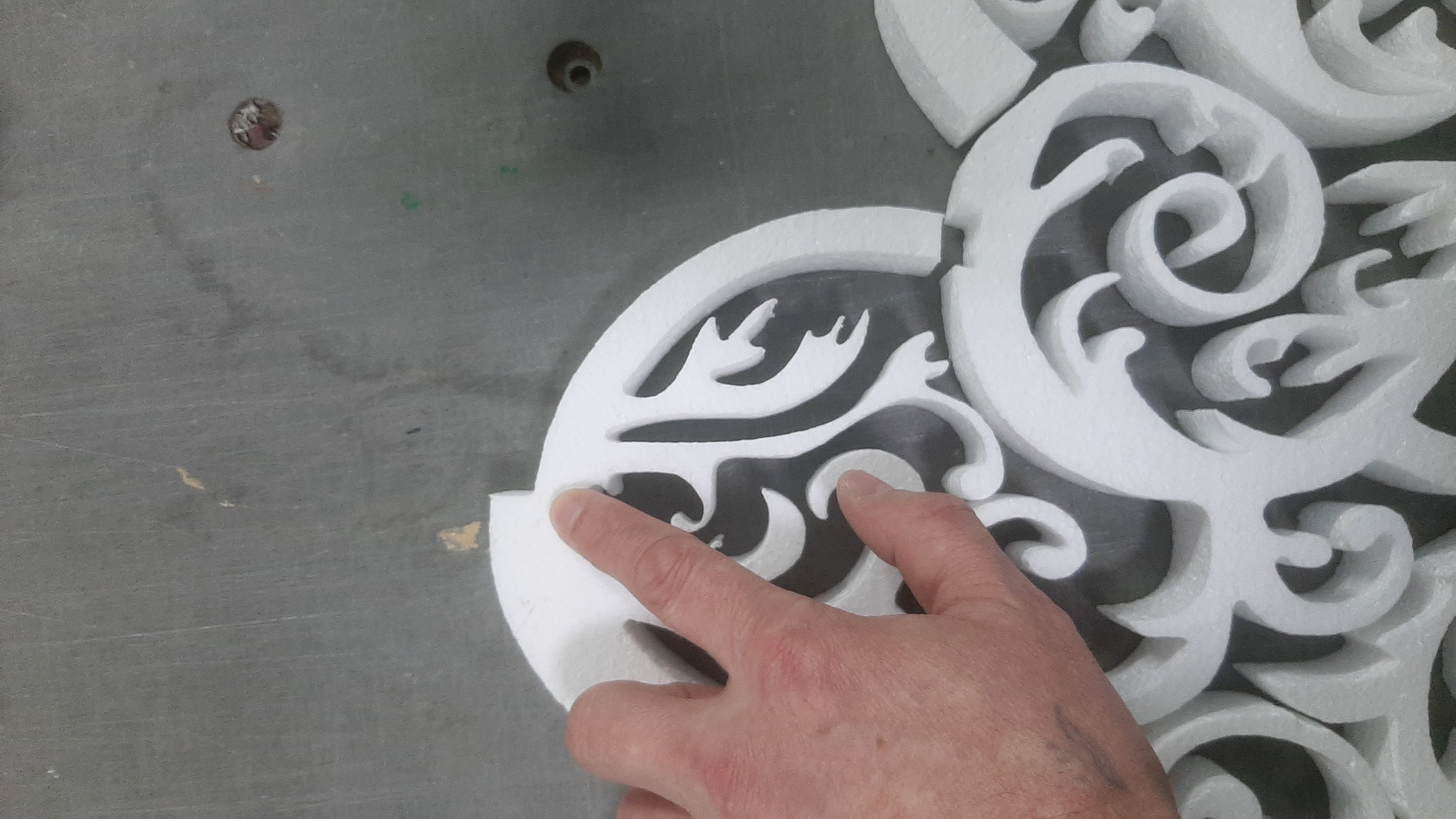

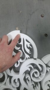

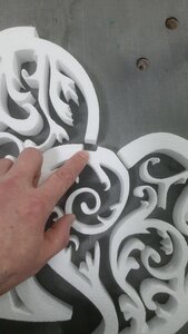

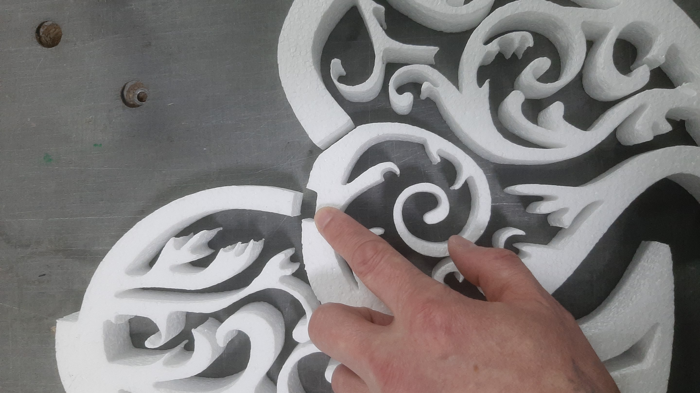

Доброго времени суток! У меня станок для резки пенопласта, управление через NC-studio. При резке изделия (узора) ось У уходит вверх.

Serg CNC писал(а): 15 мар 2021, 16:56 При резке изделия (узора) ось У уходит вверх.
Это проблема или особенность работы?

Serg CNC писал(а): При резке изделия (узора) ось У уходит вверх.
Может это узор "проседает"?

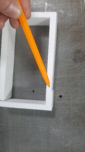

С узором все хорошо. Попробовал вырезать квадрат 150х90мм. В точках входа и выхода расхождения....

Serg CNC писал(а): Попробовал вырезать квадрат 150х90мм.
Ну скорее прямоугольник... :hehehe:
Попробуй вырезать кирпич без дырки внутри. А чтобы было удобнее следить за резкой, предварительно разметь заготовку ручкой на квадратики 1х1 см... И сними видео....
