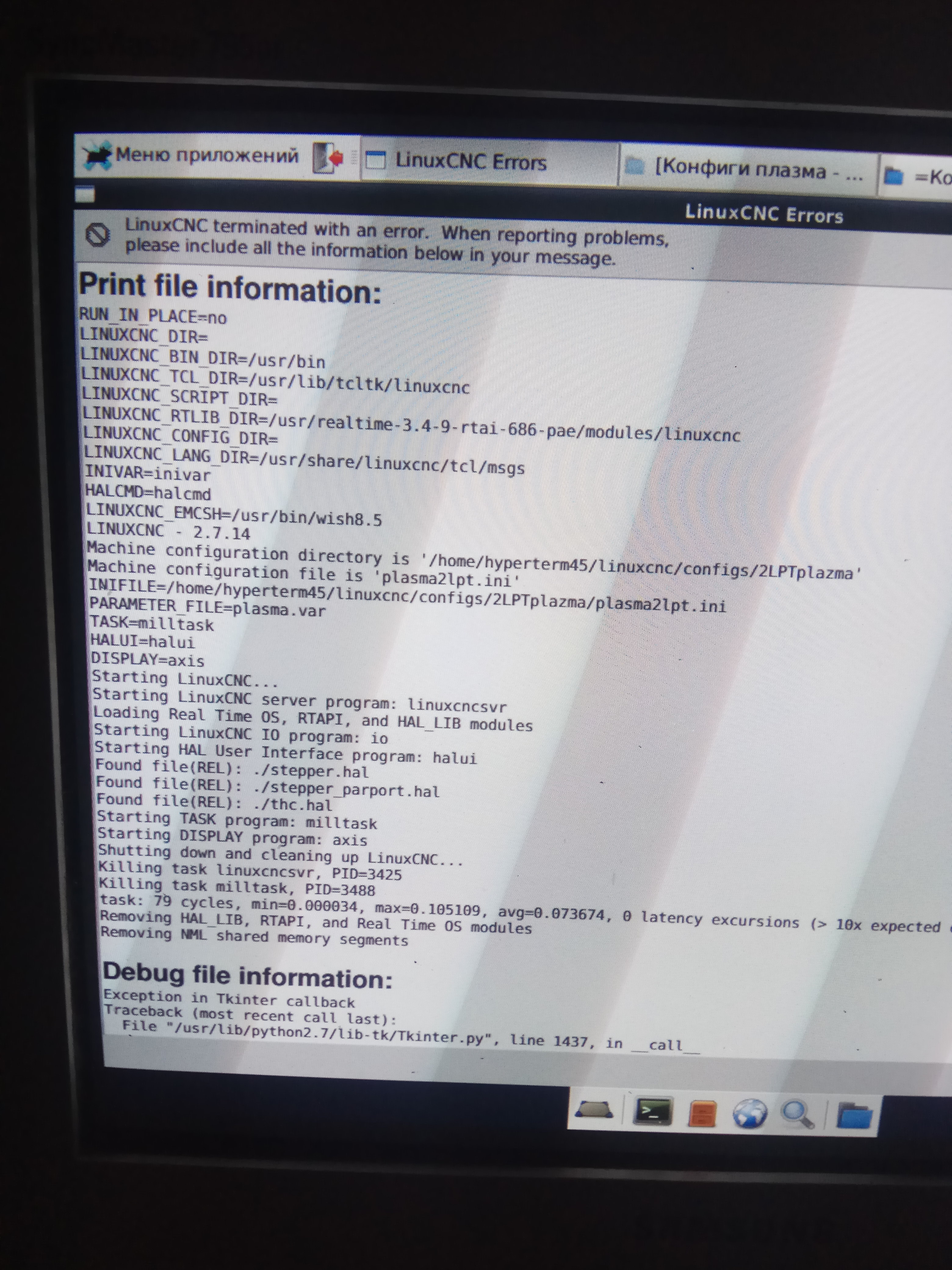

Уважаемые приветствую! Пожалуйста помогите, кто может, с установкой данного девайса. При подаче питания на станок (отжимаю кнопку) на мониторе, сразу выпадают три ошибки. Вроде все уже перелопатил, где нужно подправить, разобраться не могу. Компьютер пока к станку не подключен, дома плата опторазвязки LPT, драйвер и шаговый мотор. Этот комплект работает с конфигурациями из stepconf wizard, а с данным конфигом как то не получается.
Какой файл тут надо корректировать? (7514 просмотров) <a class='original' href='./download/file.php?id=193481&mode=view' target=_blank>Загрузить оригинал (45.53 КБ)</a>
WhatsApp Image 2021-03-14 at 22.31.40 (1).jpeg (7514 просмотров) <a class='original' href='./download/file.php?id=193482&mode=view' target=_blank>Загрузить оригинал (75.43 КБ)</a>
ошибки (7514 просмотров) <a class='original' href='./download/file.php?id=193483&mode=view' target=_blank>Загрузить оригинал (62.61 КБ)</a>
ошибки
odekolon
Сообщения: 1120
Репутация: 361
Настоящее имя: Борис
Re: Конфигурация для плазморезки с внешним блоком THC
Сообщение odekolon »
все-ж очевидно!
лимиты!

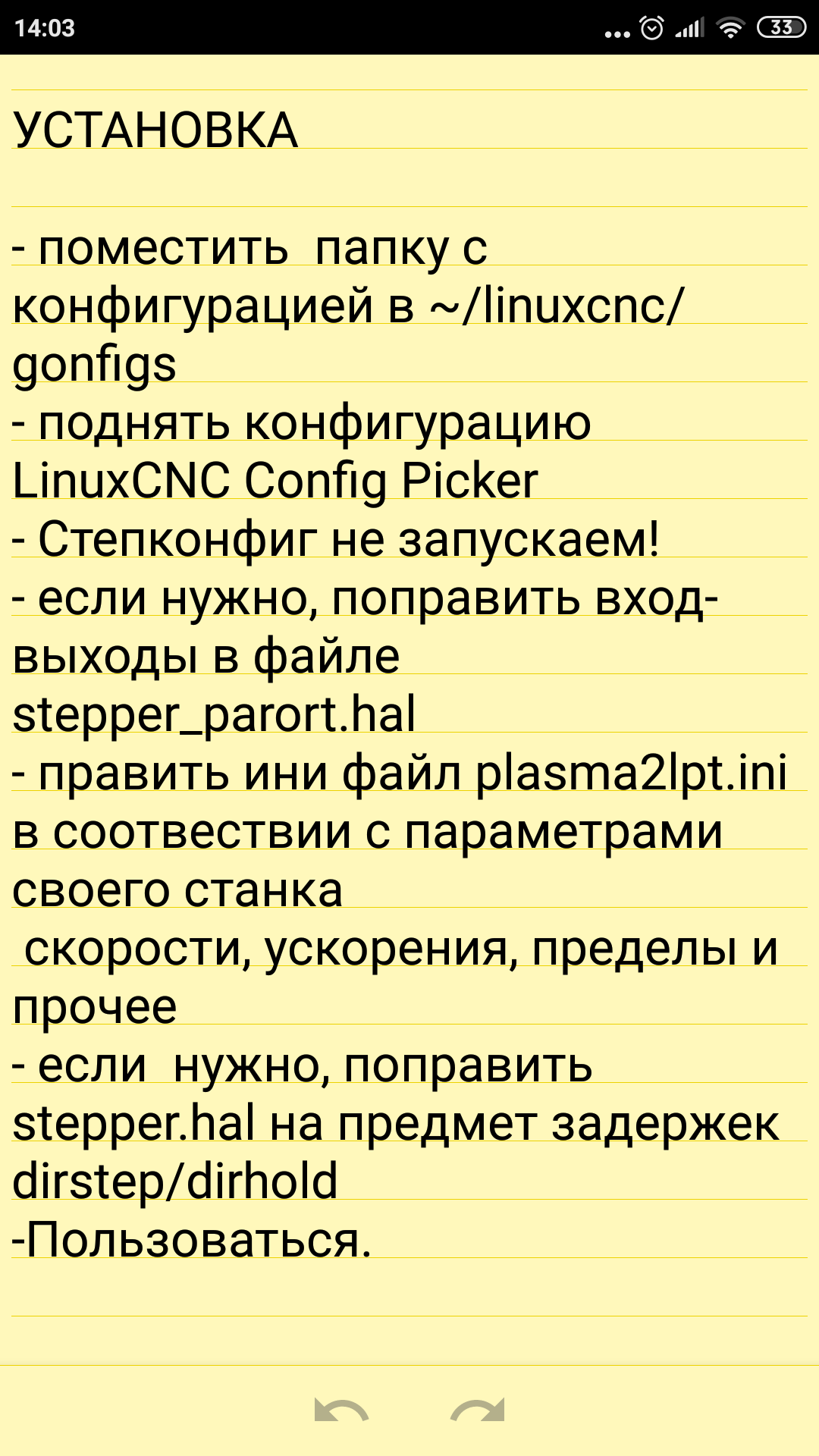

Здравствуйте! Немного запутался. Переустанавливал линукс теперь не получается открыть конфигурацию. При запуске выдает вот что
IMG_20210904_104214.jpg (7105 просмотров) <a class='original' href='./download/file.php?id=197876&mode=view' target=_blank>Загрузить оригинал (2.34 МБ)</a>
IMG_20210904_104223.jpg (7105 просмотров) <a class='original' href='./download/file.php?id=197877&mode=view' target=_blank>Загрузить оригинал (3.37 МБ)</a>
Подскажите если возможно, что у меня не так, возможно я не верно открываю?
Не понимаю значение второго пункта описания установки, видимо в этом месте сделал что-то не верно. Файл xml. я перенес в папку config.
Screenshot_2021-09-04-14-03-53-897_com.socialnmobile.dictapps.notepad.color.note.png (7104 просмотра) <a class='original' href='./download/file.php?id=197879&mode=view' target=_blank>Загрузить оригинал (190.43 КБ)</a>

Извиняюсь, разобрался с этим.
