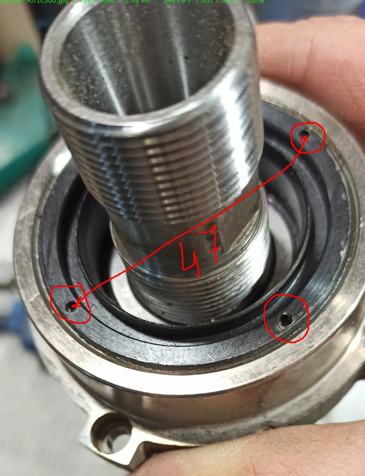

Всех приветствую. Подскажите плиз, что за метки на торце подшипника (треугольники, точка) и надо ли их как-то совмещать при установке в корпус? Это задняя дуплексная пара ротора китайской водянки на 800Вт.
IMG_20210102_101318.jpg (6139 просмотров) <a class='original' href='./download/file.php?id=194531&sid=ab1900194b07ee5959e1ef551d8d540e&mode=view' target=_blank>Загрузить оригинал (1.91 МБ)</a>

Сообщение karenM »
Предполагаю, нужно совместить метку на внутренней обойме с той же меткой на втором подшипнике. Так-же, думается мне, нужно совместить метки на обоих наружних обоймах.
