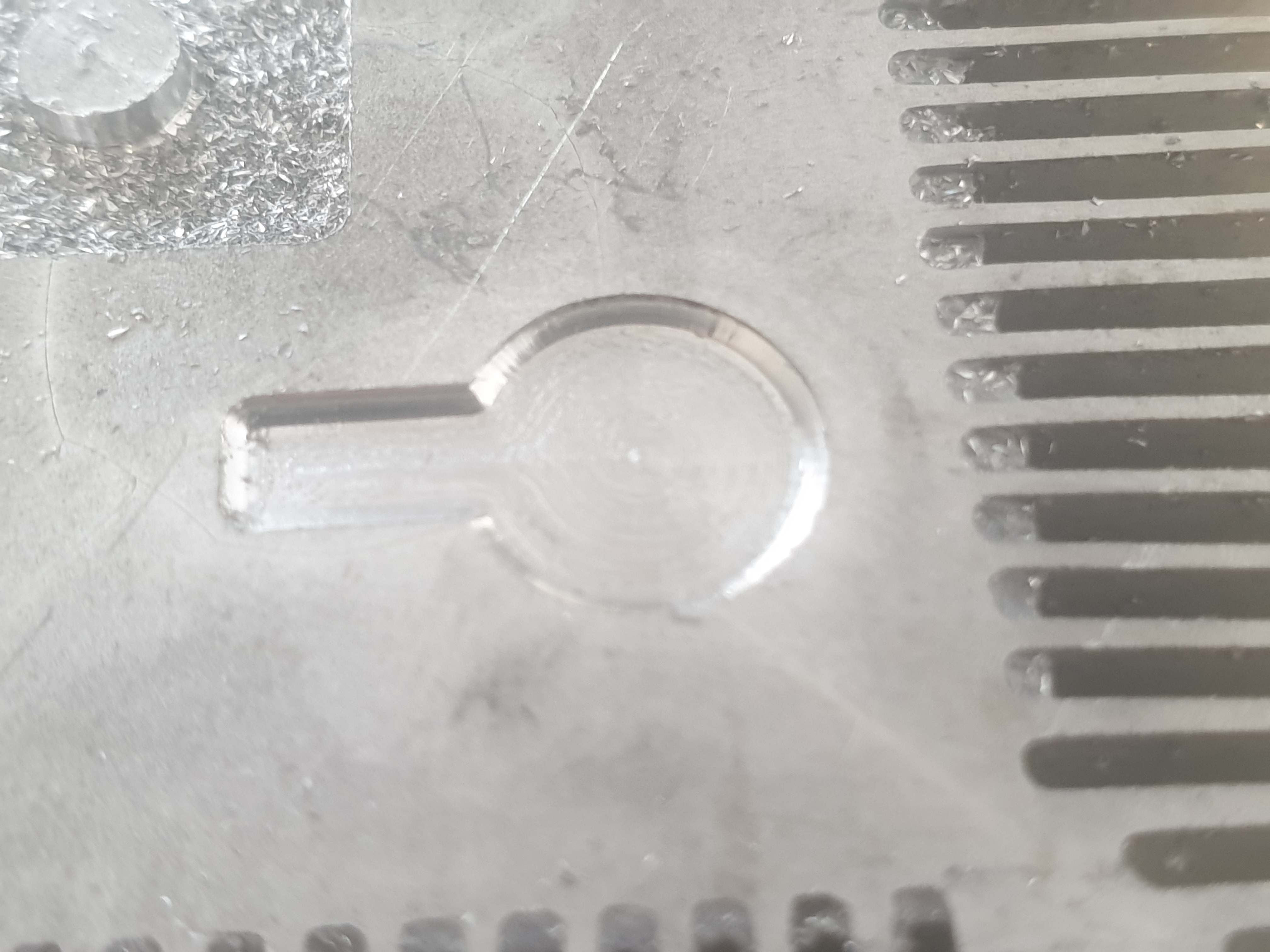

В общем 6апечатал га 3д принтере крыльчатку - помогло.
Попробовал грызть алюминий фреза 2мм двуперая, 0.2мм заглубление, подача 200
Вроде грызет. Это не много для него? Или, наоборот, мало?

А что с вибрациями при резке? Не сильно гудит? На каких оборотах резали? Такое ощущение что слишком дробило - можно попробовать поиграть подачей, делать больше/меньше, в какой-то момент наверняка начнет лучше резать.

Резал на максимальных шпинделя 500w - вроде заявляют 11 тысяч.
С вибрациями пока все не очень.
Но, опять же, скорость подачи, глубина - все почти "от балды" - почитал темы и вроде пилят на похожих настройках. К сожалению нигде не нашел "заведомо рабочих начальных параметров" - т.е. с какими настройками все должно работать идеально на таком станке и от которых можно идти вверх.
Опять же- дюрали д16т, которую советуют у меня пока нет - это просто корпус усилителя и, похоже, просто алюминий мягкий. Пока пилю что под рукой есть.
Буду рад любым советам
Сообщения: 3776
Re: CNC 3040 Z-DQ
Рез очень некрасивый, судя по фото не режет, а крошит, ставьте сьем не больше 0.1мм, будет гораздо чище.
