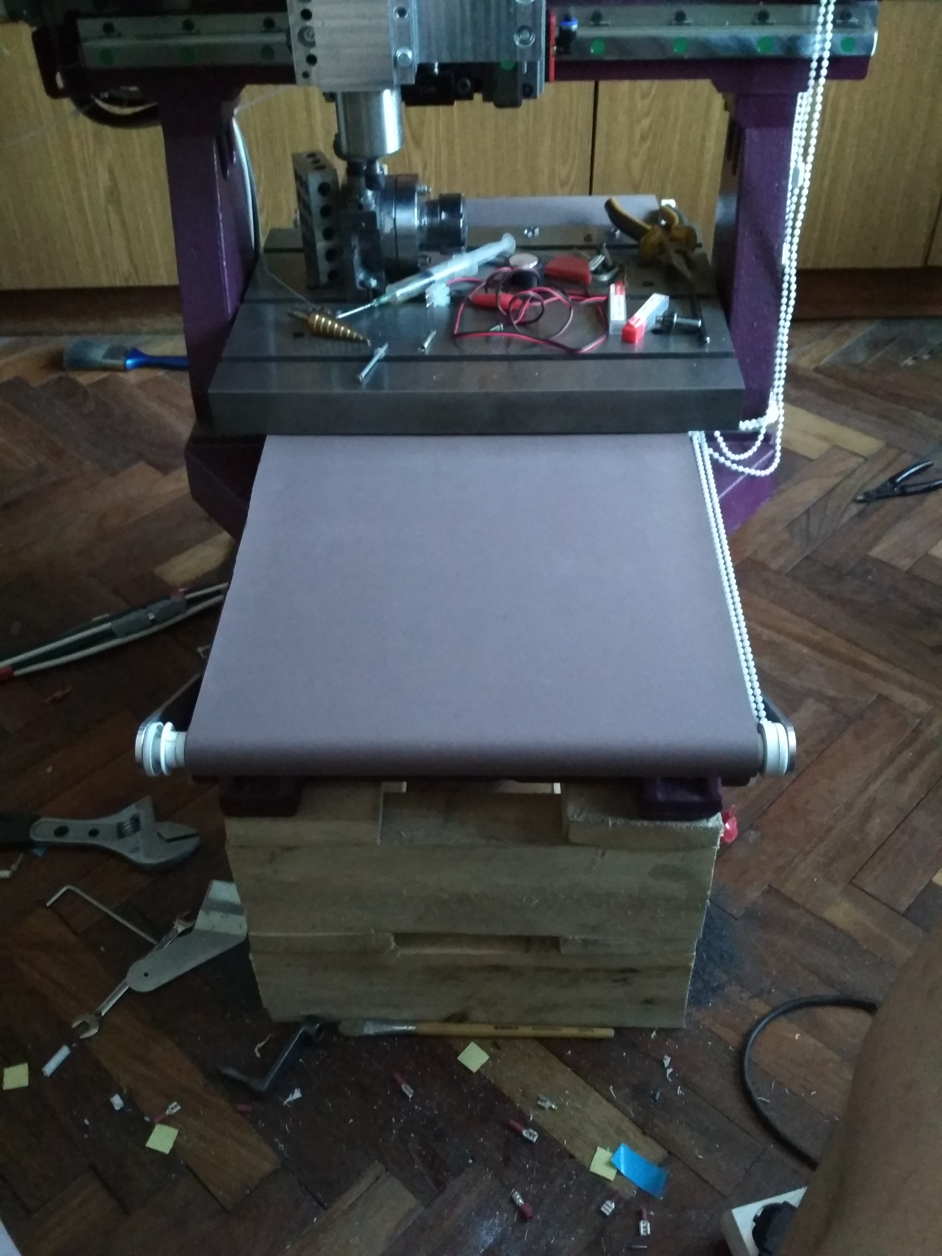

Из покупных штор сделал защиту
Защита.jpg (131183 просмотра) <a class='original' href='./download/file.php?id=193153&mode=view' target=_blank>Загрузить оригинал (1.23 МБ)</a>

Ну, что, уважаемые коллеги!
Помощи и дельных советов от обитателей форума так и не последовало.
Увы. Пришлось с дистанционной помощью друга разобраться самолично.
Зато денег сэкономил! Правда, времени и нервов потратил довольно.
Заработало управление шпинделем, вкл масляного тумана и потока СОЖ, датчик инструмента.
Шпиндель крутится, в бою СОЖ и туман пока не пробовал, но сигналы на разъёмы приходят исправно. Реле есть, установить - без проблем, на это образования хватает.
Немного, правда,
Теперь осталось понять, как работать с датчиком инструмента и можно плотно приступать к освоению собственно разработки УП, для чего скачал бесплатный (для некоммерческого использования, а это как раз ВПС) Fusion.
Да, есть ещё вопрос.
Устанавливаемые обороты шпинделя не соответствуют реальным, измеренным тахометром. обороты примерно в 100 раз меньше реальных и коэффициент не равен константе. В принципе, не сильно должно напрягать, но, можно это как-то побороть?
