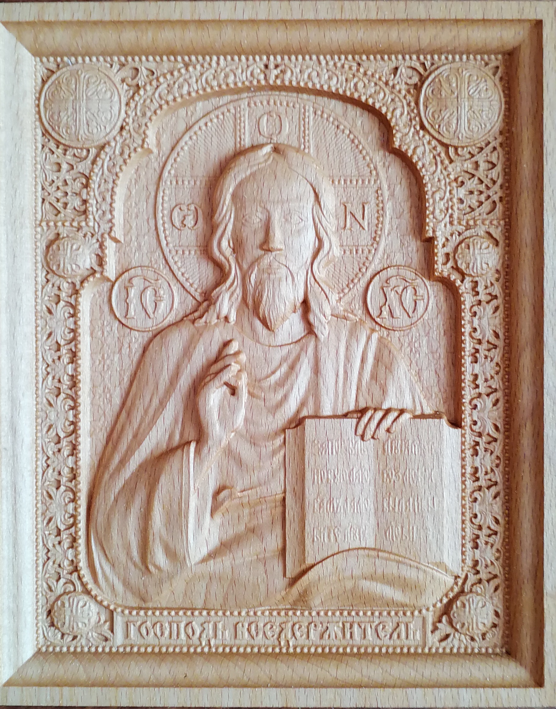

Вырезал иконы из бука и пропитал их льняным маслом + воск.
Вышло довольно так и невзрачно(
Можно их чем нибудь запатинировать и снова пропитать чтоб не угробить?

radlif писал(а): Неужели это настолько нереально что 0 ответов...
Да диванно-экспертных советов можно кучу накидать, вот только
radlif писал(а): чтоб не угробить
вряд ли с гарантией получится. Тут только методом тыка пробовать и экспериментировать на обрезках...

Тонированный воск например. Их слава богу нынче мильён всяких. Да и краска ляжет без проблем, полагаю, ты ж её не на 146 процентов напиталь маслом.

На обрезках повторить покрытие,
Пробовать его удалить (смыть растворителем, сшлифовать ....)
Нанести новое до получения требуемого результата.
Повторить на изделиях.
