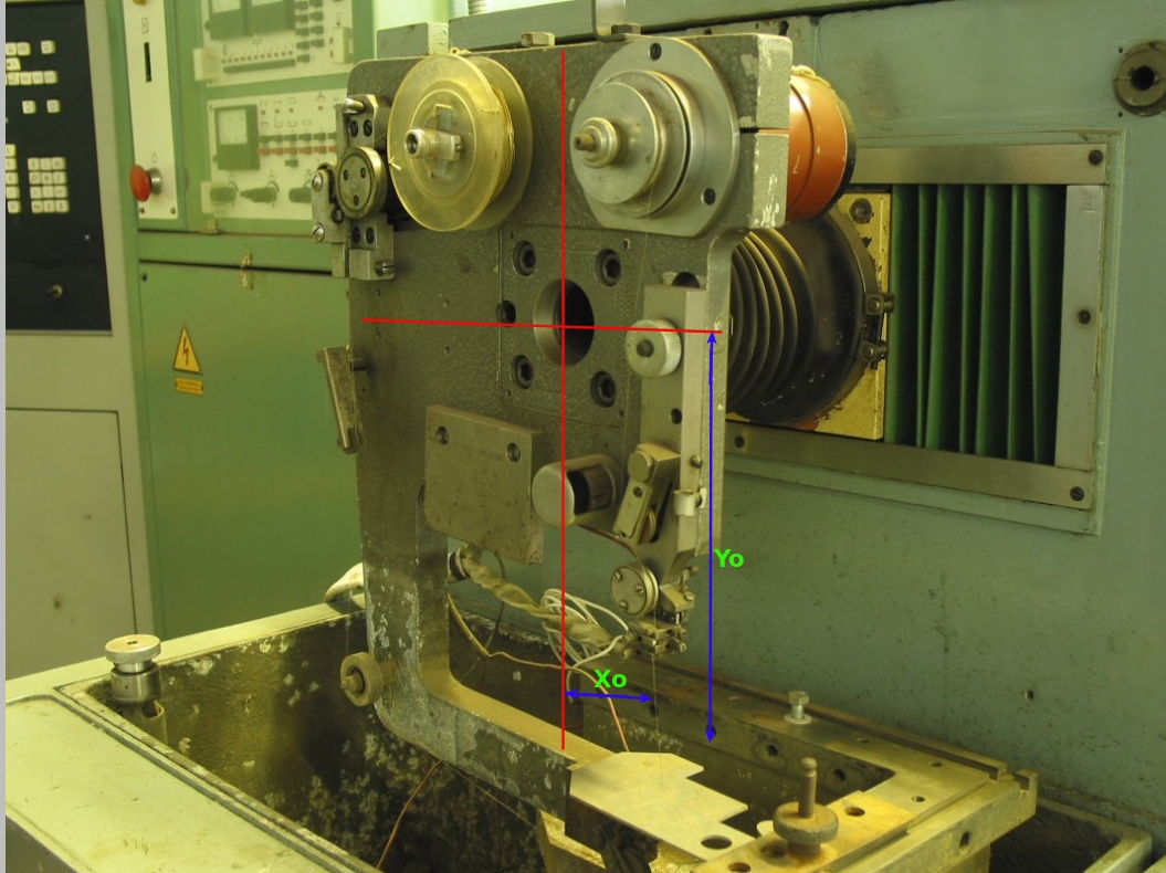

Для примера (не случайно ;) ), была выбрана многоосевая обработка типа head/head:
Выделение(012).jpg (4168 просмотров) <a class='original' href='./download/file.php?id=12845&mode=view' target=_blank>Загрузить оригинал (129.83 КБ)</a>
Проецироваться все это будет на скобу станка edm , где отсутствует классическое перемещение по Z .
Выделение(011).jpg (4168 просмотров) <a class='original' href='./download/file.php?id=12844&mode=view' target=_blank>Загрузить оригинал (496.28 КБ)</a>
Пересечение красных линий на рисунке является местом пересечения вращающихся осей,вот так примерно:

Первый вопрос ,без которого нет полного понимания :
для расчета траекторий cam программе необходимо ввести геометрию осей станка
в нашем случае по моему это расстояния от центра вращения осей до осевой линии инструмента
(на рисунке это расстояния Xo и Yo)
и даже не столь существено на данном этапе ,где конкретно вводятся эти величины - в ПП или в самих настройках программы.
Не понятна в таком случае роль кинематики емс как компонента
ведь она призвана корректировать вводимые значения именно с поправкой на геометрические данные осей станка

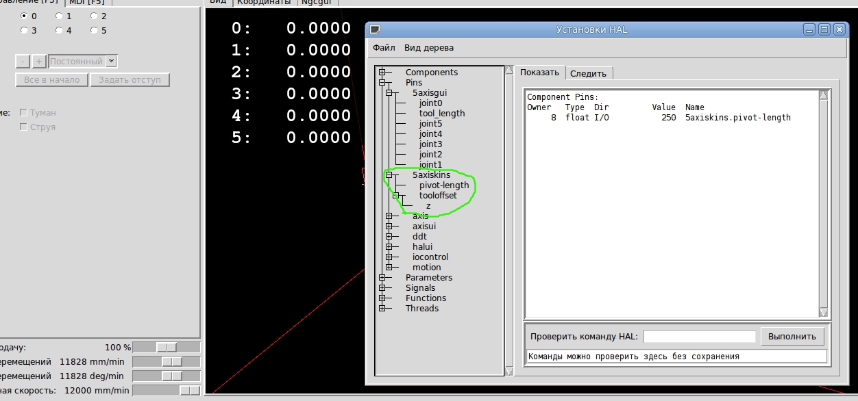

вот кинематика trivkins.c т есть самая обычная 3-х осевая:

вот кинематика 5axiskins.c - то есть 5-ти осевая:

из того что выведено в интерфейс для пользовательских установок - в первой кинематике - ничего (оно и понятно)
во второй два параметра :
Выделение(013).jpg (4153 просмотра) <a class='original' href='./download/file.php?id=12846&mode=view' target=_blank>Загрузить оригинал (213.8 КБ)</a>
Impartial писал(а):Этот компонент просто привязывает к конкретному станку такие параметры как максимальные скорость/ускорение, шаги на мм/дюйм, максимальные углы, препросмотр кода (Lookahead)
где и как вышеприведенный код делает это??
и что же получаеться -если привязка уже в чпу,то что - кам выдает код независимо от геометрии осей???
то есть вот это расстояние может быть 100мм и 500мм - G-код из под кам будет одинаковый??
Выделение(012).jpg (4149 просмотров) <a class='original' href='./download/file.php?id=12848&mode=view' target=_blank>Загрузить оригинал (132.9 КБ)</a>

aftaev писал(а):Генерил код в Мастеркам для проволочного. Код получался специфический и Мач его не понимал.
код для эрозии из под мастеркам скорей всего вида XYUV - емс его кушает
тут тема не столько про тот или иной вид обработки...
хочеться разобраться в связях геометрии станка с кам и кинематическими преобразованиями емс...
Re: Multiaxis кинематика
nkp писал(а):код для эрозии из под мастеркам скорей всего вида XYUV - емс его кушает
код что у меня генерил вообще на Gcode небыл похож :)
