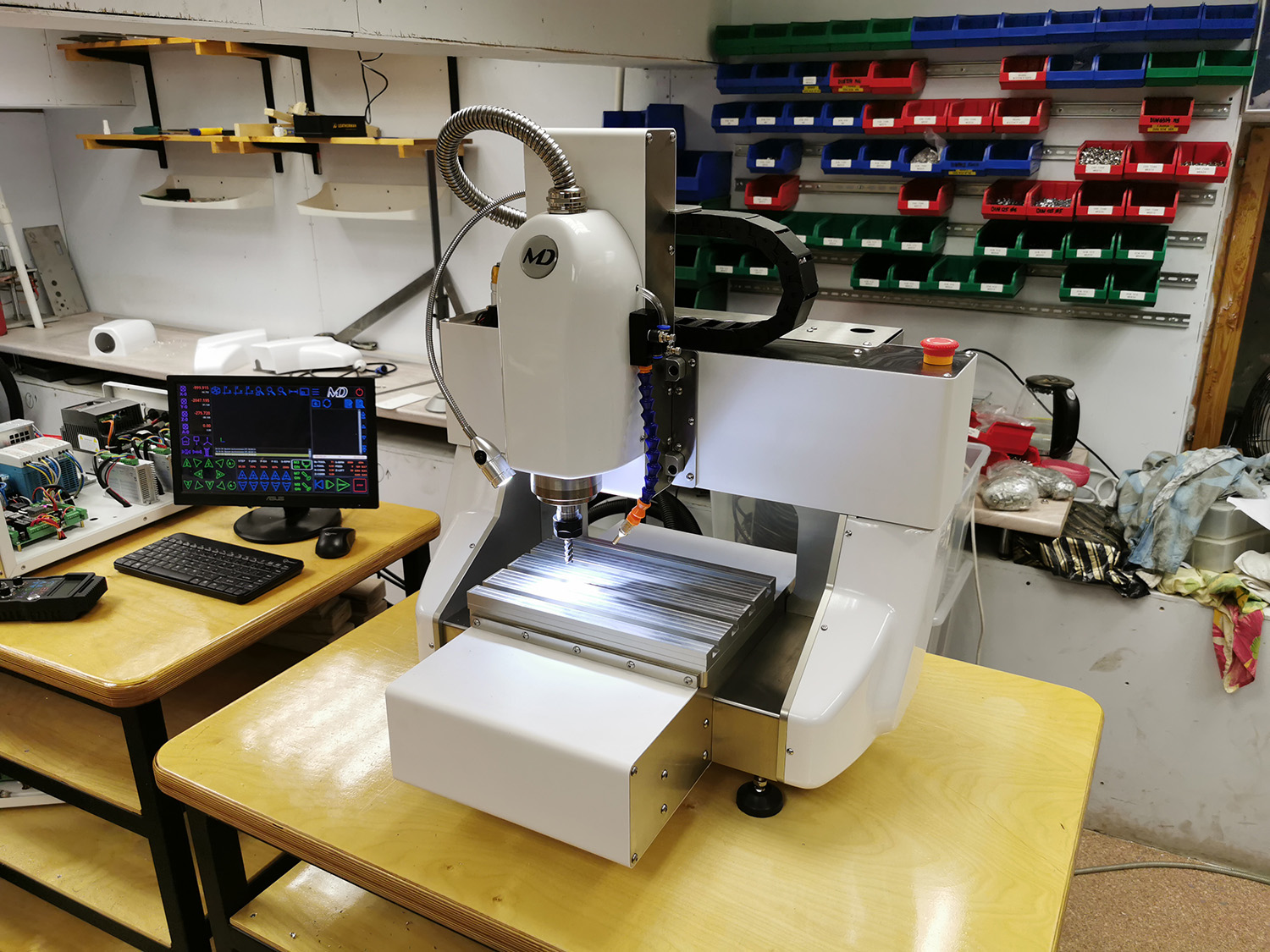

И, к слову, Макс, напиши пожалуйста здесь или мне в л.с. по чем и сроки на этот станок
md.jpg (5800 просмотров) <a class='original' href='./download/file.php?id=193129&mode=view' target=_blank>Загрузить оригинал (495.89 КБ)</a>
frezeryga писал(а): а есть картинка как выглядит?
В кронштейне есть несколько оригинальных идей, поэтому пока картинок не будет. Ближе к началу выпуска.

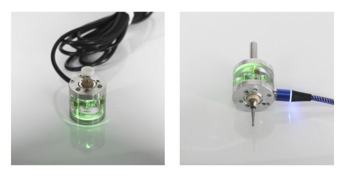

не самый лучший вариант в виде магнита. удобно, конечно, но у меня стружка прилипла прям в первые же минуты работы. и возможности сменить, как я понял, нет. или ответка таки вытаскивается?
ещё столкнулся с неудобным моментом, что меса 7и76е хочет пнп датчик, а проводной ци нпн😏 подключил через оптопару, вроде бы всё ок, но.. при отключении кабеля от датчика есть постоянная сработка. ну, это так, о наболевшем 😂😂
verser
Сообщения: 1853
Репутация: 1282
Откуда: Тбилиси
Re: Vers: Центроискатели, датчики (коммерческие вопросы)
Сообщение verser »
steals_y2k писал(а): не самый лучший вариант в виде магнита
Мы тоже в раздумьях по поводу разъема, анализируем альтернативные варианты для будущих обновлений.
Ответка вытаскивается, если нагреть немного. А за ней microUSB, можно без магнита подключаться.
steals_y2k писал(а): меса 7и76е хочет пнп датчик
Это актуальный вопрос. Будем точно внедрять PNP выход и в проводных датчиках.
Сообщение steals_y2k »
verser писал(а): ↑ Это актуальный вопрос. Будем точно внедрять PNP выход и в проводных датчиках.
если бы в корпусе сделать переключатель(под верхней крышкой, например), пусть и труднодоступный-было бы прям супер. один раз разобрать, чтобы изменить-не проблема
другой вариант-две версии разные-полагаю, немногим дешевле, но менее универсально.
ну и отдельная плата-вроде уже реализовано :))
