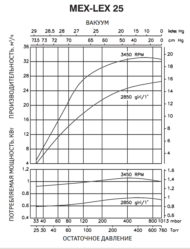

MX_Master писал(а):Если кто видит косяки в подсчётах, пишите.
Зависимость разрежения от утечек нелинейная и разная у разных типов насосов. Многие производители приводят соответствующие графики. Вроде такого:

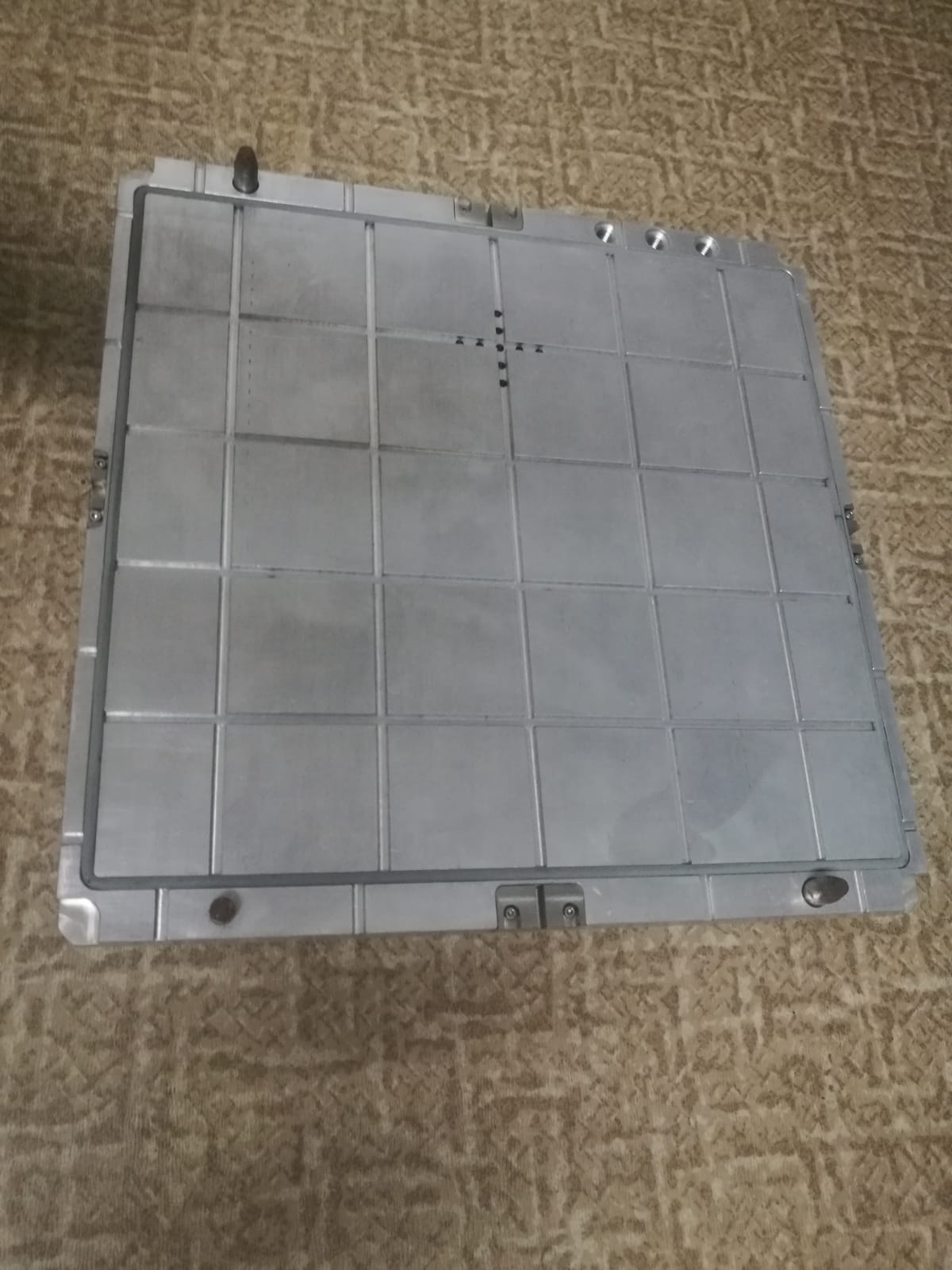

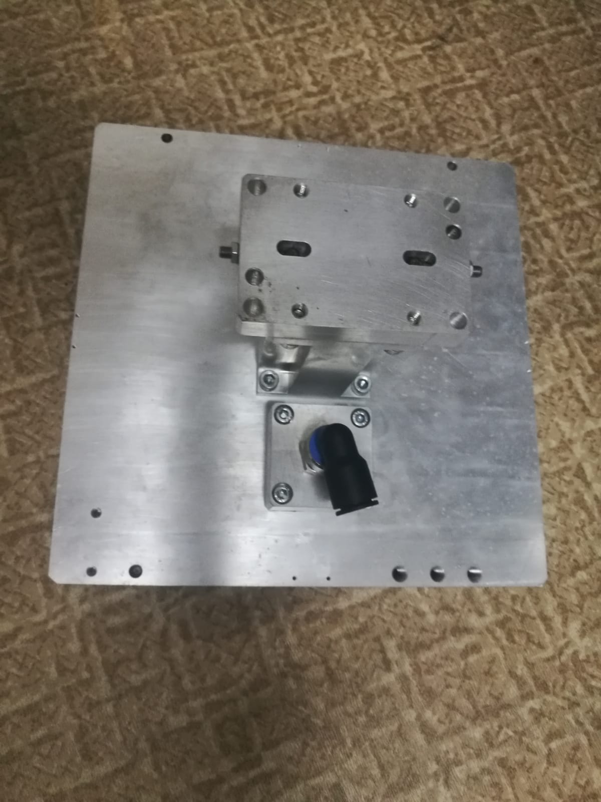

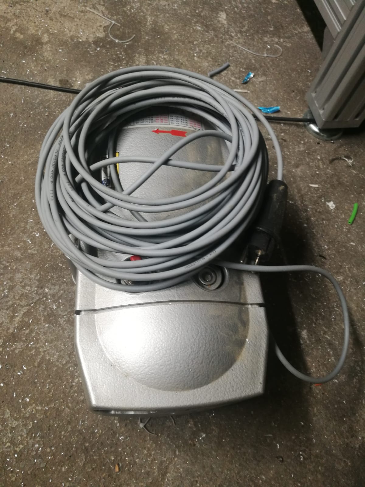

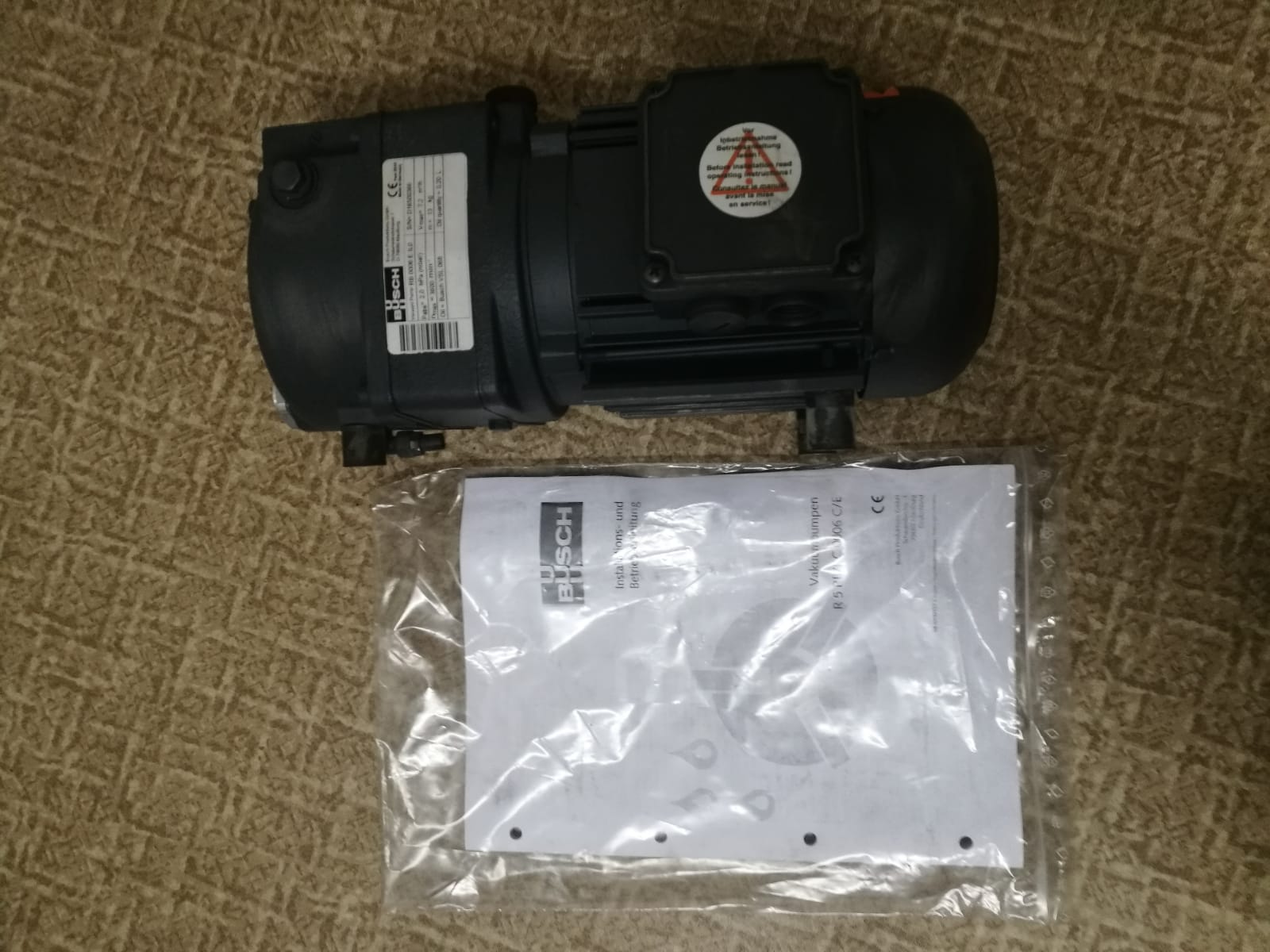

Что бы не создавать отдельную тему, спрошу тут.
Достался мне не большой столик вакуумный(250х250мм).
4.jpg (3488 просмотров) <a class='original' href='./download/file.php?id=192972&sid=86da872de33d6a1d6dfe8e8f458f76b1&mode=view' target=_blank>Загрузить оригинал (149.14 КБ)</a>
5.jpg (3488 просмотров) <a class='original' href='./download/file.php?id=192973&sid=86da872de33d6a1d6dfe8e8f458f76b1&mode=view' target=_blank>Загрузить оригинал (138.64 КБ)</a>

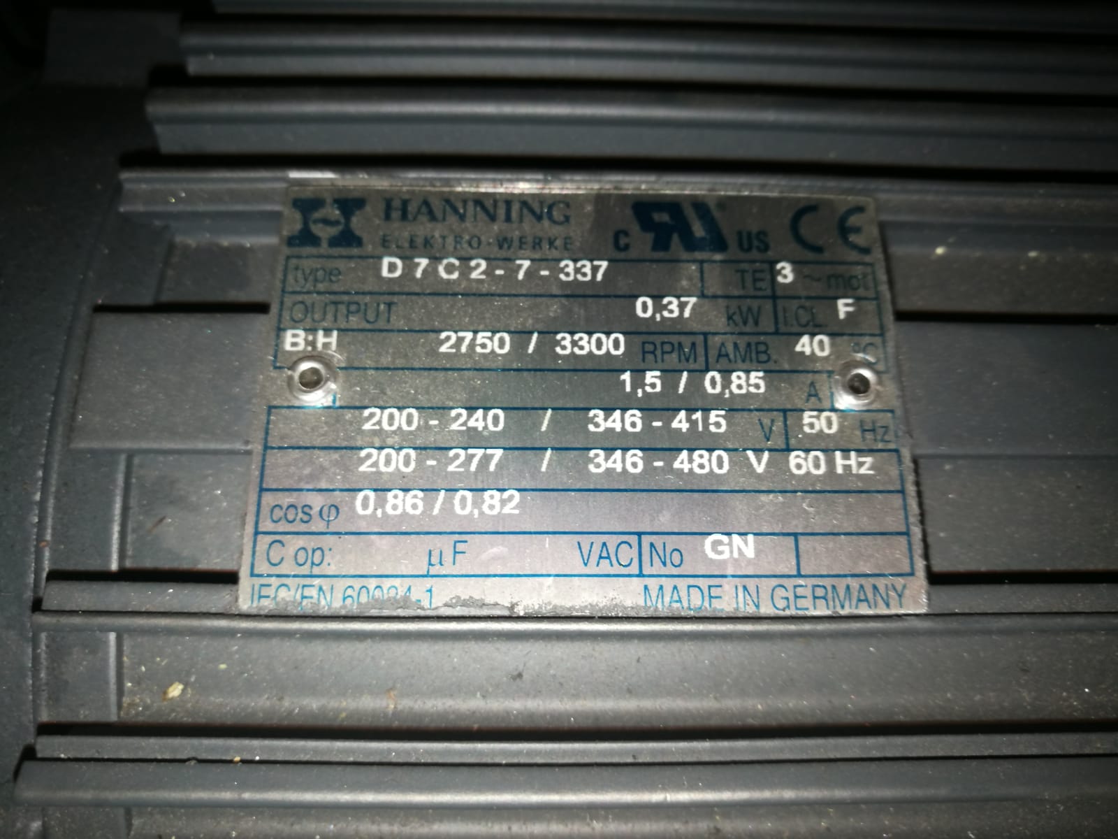

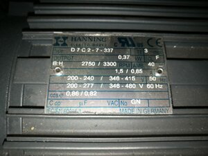

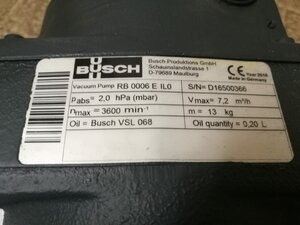

Есть две насоса:
1. 0,37кв-7,2 М³/ч
0.jpg (3488 просмотров) <a class='original' href='./download/file.php?id=192967&sid=86da872de33d6a1d6dfe8e8f458f76b1&mode=view' target=_blank>Загрузить оригинал (117.4 КБ)</a>
01.jpg (3488 просмотров) <a class='original' href='./download/file.php?id=192968&sid=86da872de33d6a1d6dfe8e8f458f76b1&mode=view' target=_blank>Загрузить оригинал (166.13 КБ)</a>
1.jpg (3488 просмотров) <a class='original' href='./download/file.php?id=192969&sid=86da872de33d6a1d6dfe8e8f458f76b1&mode=view' target=_blank>Загрузить оригинал (169.86 КБ)</a>

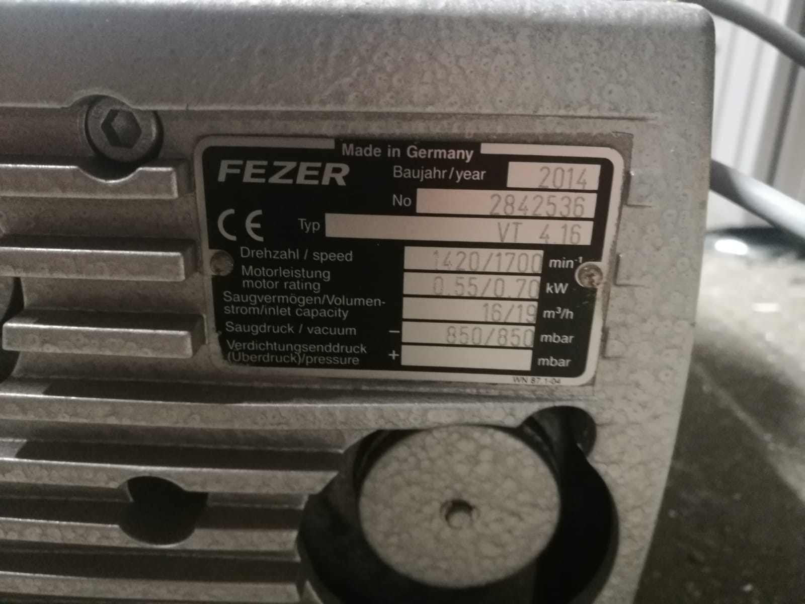

2. 0,55кв-16 М³/ч
2.jpg (3488 просмотров) <a class='original' href='./download/file.php?id=192970&sid=86da872de33d6a1d6dfe8e8f458f76b1&mode=view' target=_blank>Загрузить оригинал (131.01 КБ)</a>
3.jpg (3488 просмотров) <a class='original' href='./download/file.php?id=192971&sid=86da872de33d6a1d6dfe8e8f458f76b1&mode=view' target=_blank>Загрузить оригинал (214.78 КБ)</a>
Хотел узнать будет ли маленький насос справляется с удержанием деталей, или всё таки придётся использовать большой?

Re: Ваккумный насос для стола
Сообщение Enot_1 »
Зависит от потерь.
Сообщение Rus_Lan »
Urshurark писал(а): Абсолютный вакуум?
Да, к этому надо стремиться.
Но наверняка будут потери из за не герметичности поэтому важна производительность вакуумного компрессора.
