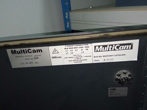

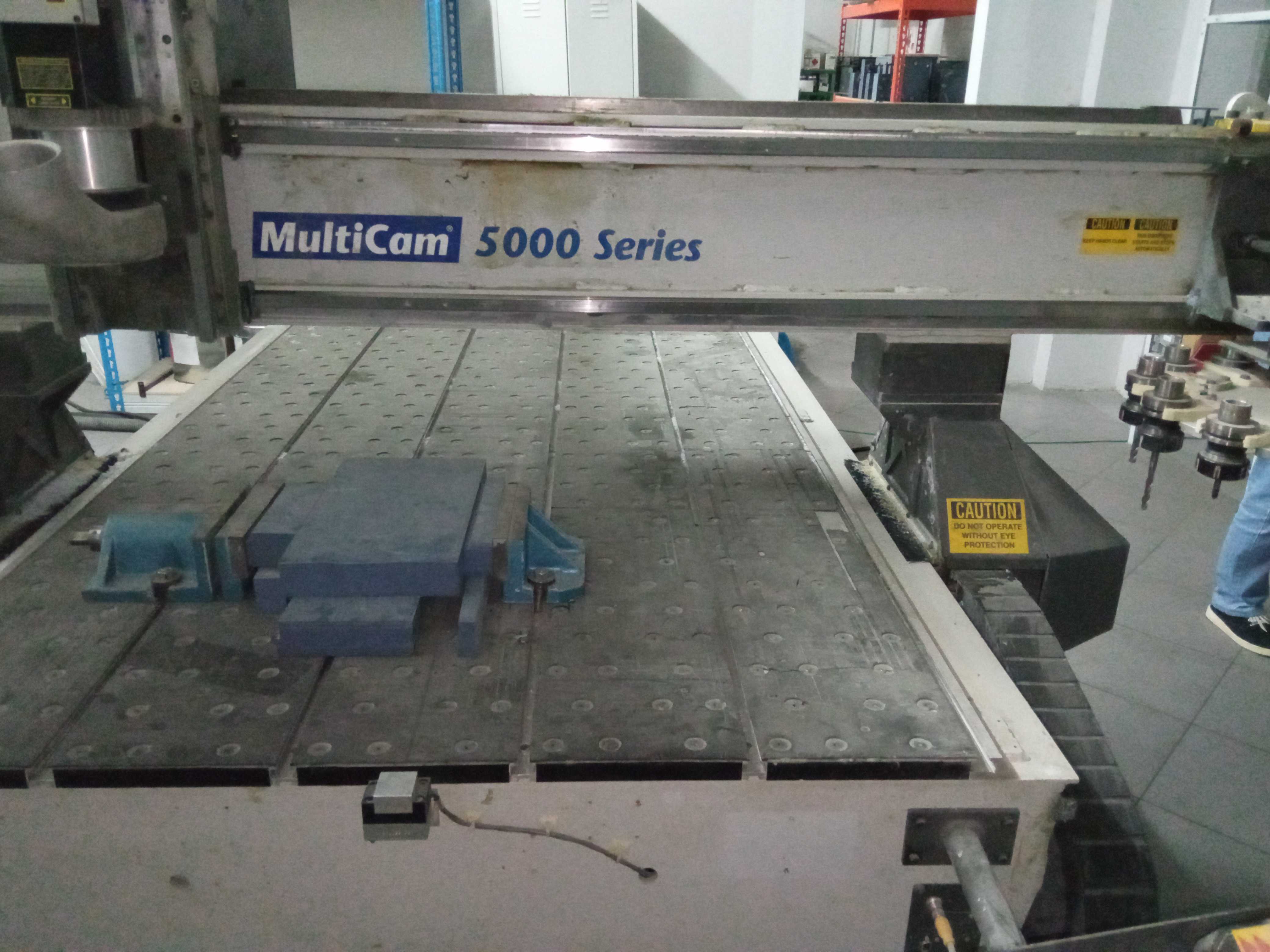

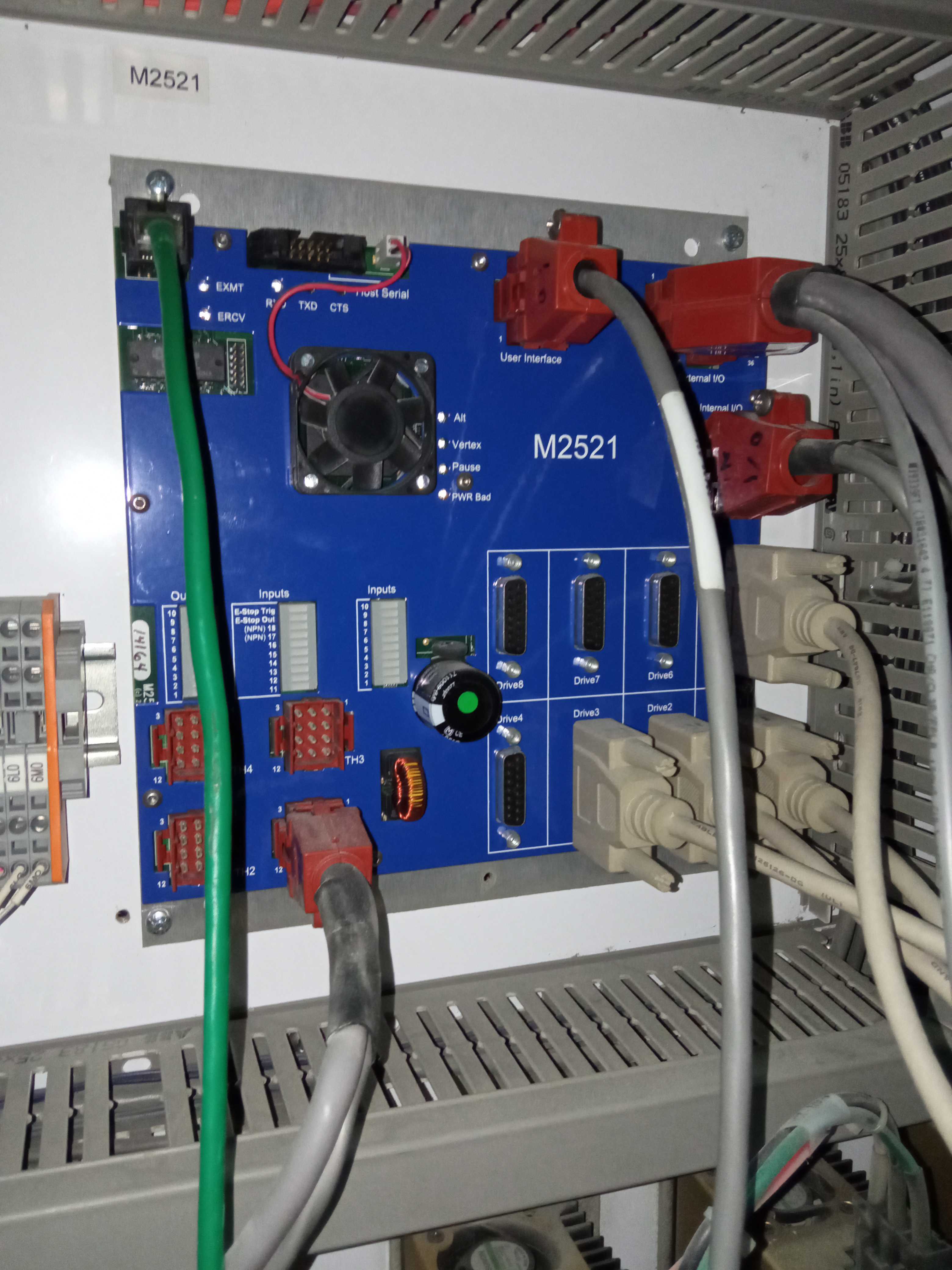

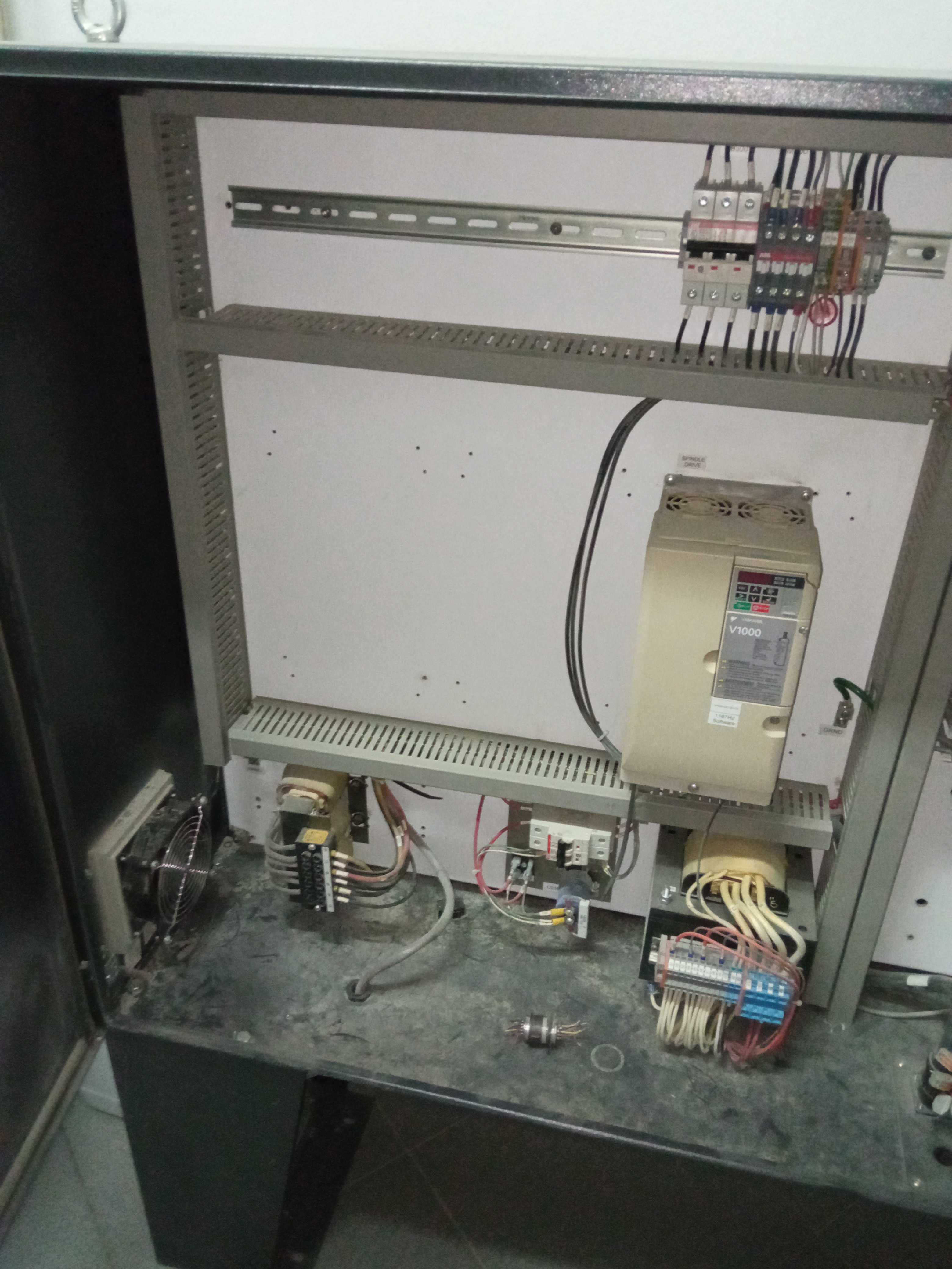

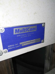

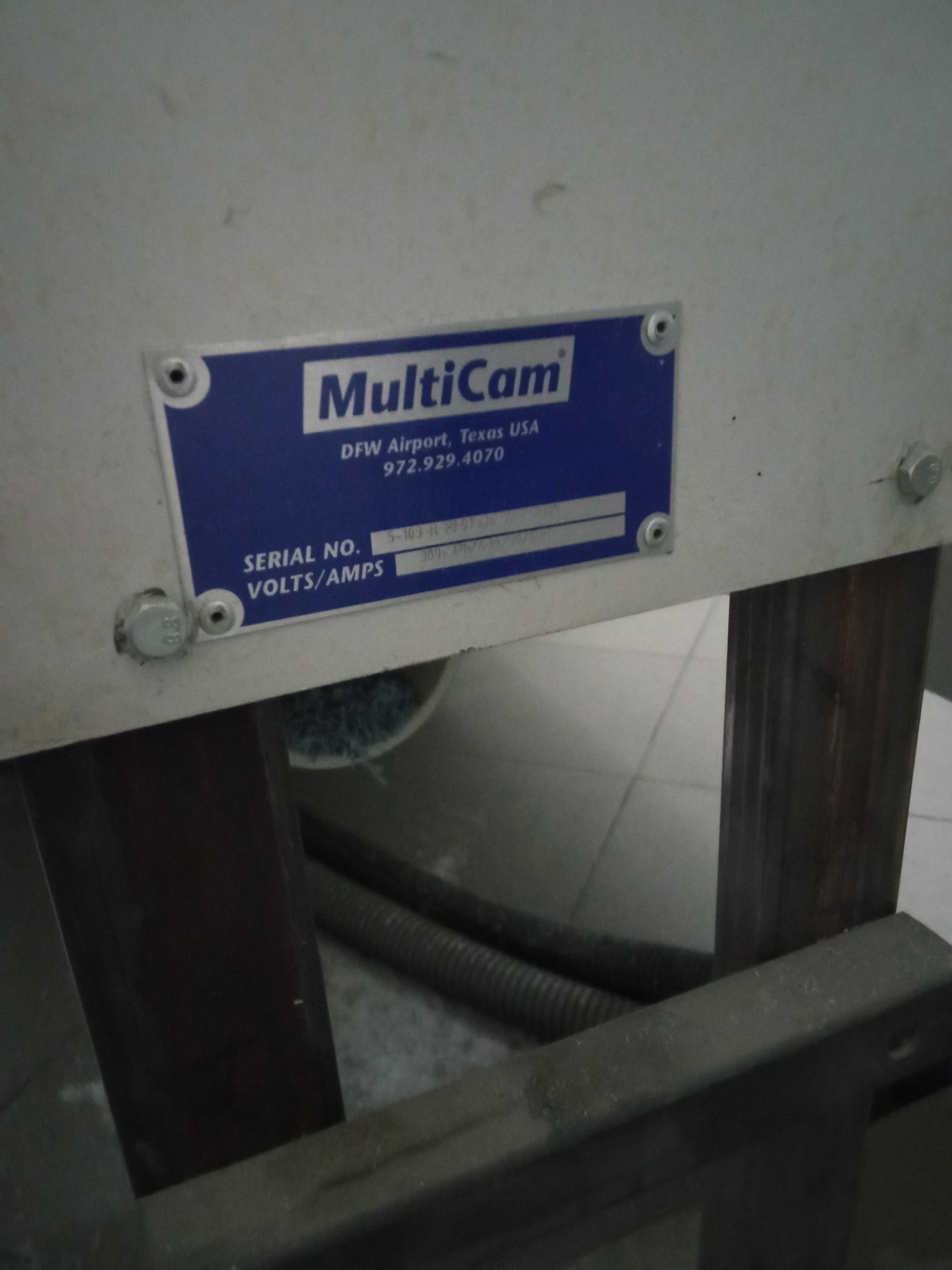

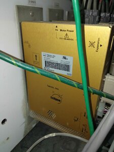

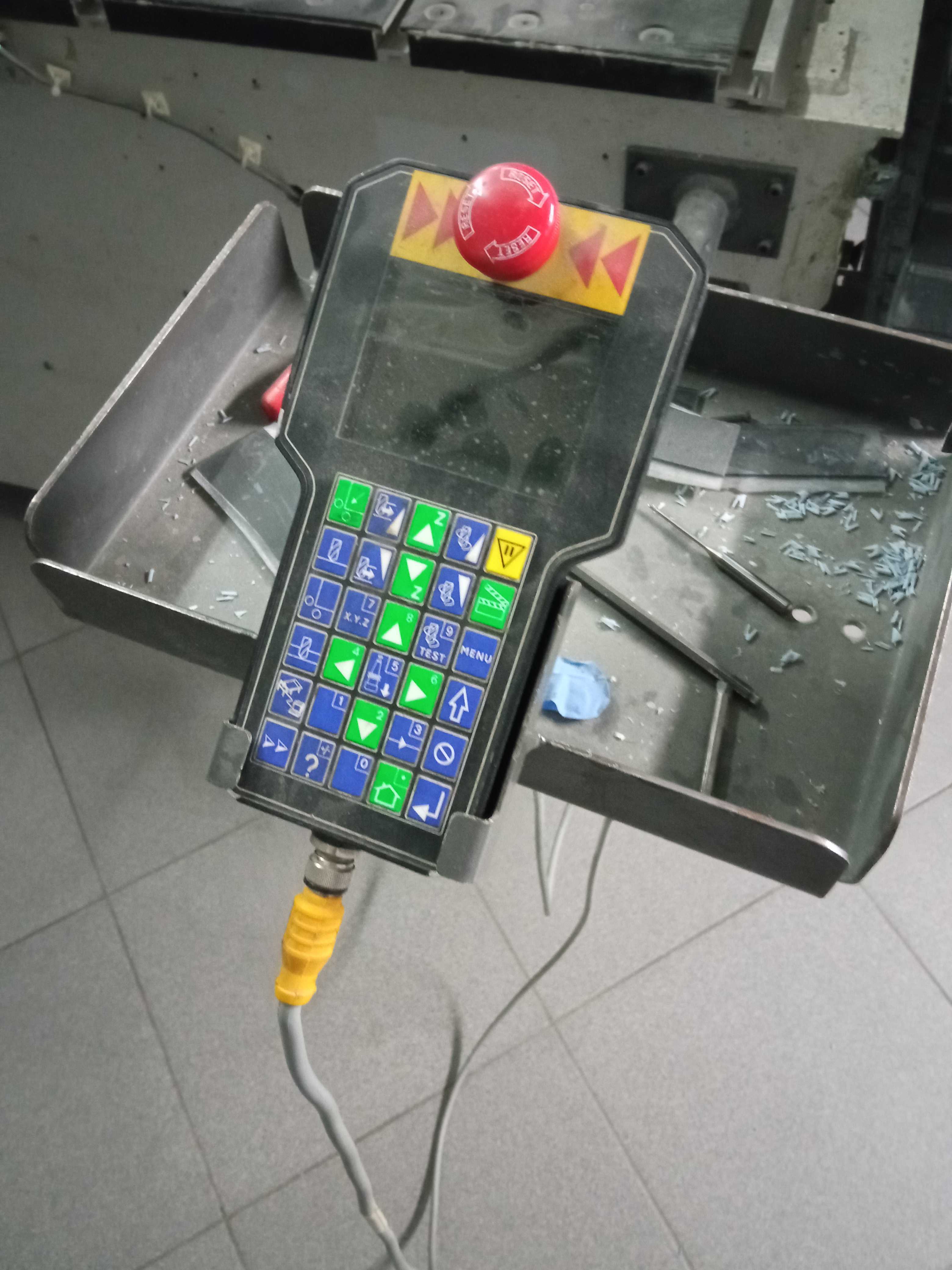

Доброго дня! Возможно ли этот станок перевести под управление Linux cnc и если да, то как? Дело в том, что на работе пылиться такой станок. Системник с его родным ПО куда-то пропал...

Думаю стоит попробовать восстановить родное ПО, если не пойдёт - искать варианты ( на вид, все важные узлы на месте). Возможно, это будет дешевле, чем переводить на другой софт ИМХО.

Без проблем на LCNC можно переделать если есть желание разобраться
Для начала надо понять какие привода стоят. Управление аналог или степ/дир?

А как понять, аналог или степ дир? Вот такие привода. Тот привод что с синей этикеткой это на приводе карусели, а другой на оси Y.

На зонтике смены похоже обычный шаговик. А по протоколу надо читать мануал на сервоусилители. Фотки самих моторов ни к чему

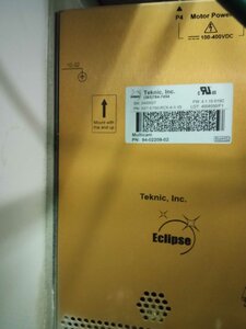

Сервоусилитель и там их 4 шт.

Это походу его манувл

степ дир вроде поддерживают. Так что все просто будет. Кроме сменщика. С ним придется разбираться в ладдере
