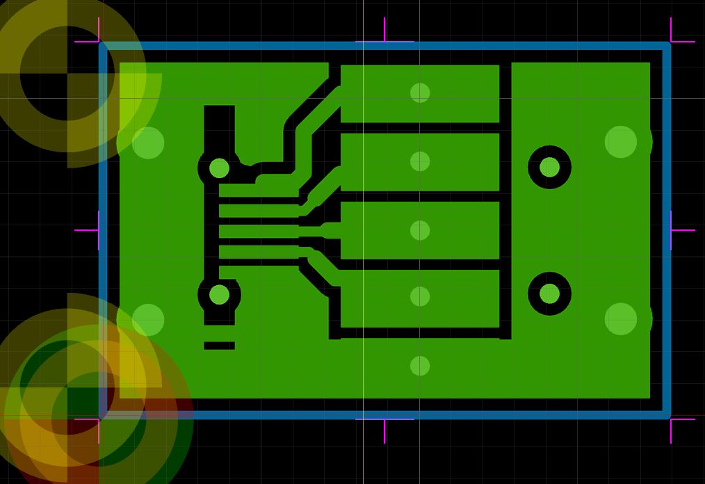

И все же...
10. При некоторых обстоятельствах наступает ситуация, когда отверстия выглядят сквозь слой. Не могу никоим образом вернуть изначальный вид как после загрузки экселона. Все выделения с объектов сняты. У всех так?
Issue_080_01.jpg (1512 просмотров) <a class='original' href='./download/file.php?id=192840&sid=c44f202f0c7c178274dd130e6d17a665&mode=view' target=_blank>Загрузить оригинал (62.79 КБ)</a>

А вы снимаете галочки напротив имени сверлоловки и напротив УП, если уже их создали?

Vlad1953 писал(а): А вы снимаете галочки
Снимай, не снимай - на внешний вид это не влияет. Все выглядит как на картинке выше. Единственное, что восстанавливает отображение отверстий - закрыть (удалить) экселон файл и загрузить его заново...
Еще вопрос: параметр Отступ при создании Кармана имеет область значений [0...50]. То есть, 50 проц это максимальный отступ для последующего шага. А почему? Разве отступить на 80 проц нельзя? Ведь тогда проходы будут перекрываться на 20 проц, что вполне допустимо...

vladi552 писал(а): 01 мар 2021, 21:48
Однозначно никто ответа не даст. Надо экпериментировать. Я лично никогда эти настройки не трогал. Хотя в последний раз с гравером 0.4мм получилось не айс. Попробуйте сохраненные УП запустить в просмоторщике NC4.0, там все наглядно покажет все операции. Многие так делают, не гнать же УП напрямую на станок. Так на текстолите разориться можно..

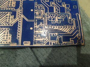

Снова привет! Фрезер мой девочка выкинула, пока я был в отъезде. Пришлось собрать из того что было диодный гравер.
Кто то страдает изготовлением печаток по краске на текстолите? Хотелось бы опытом обменяться, поспрашивать, свои результаты сравнить.
Может, есть какой телеграм-канал по теме?
whoim
Сообщения: 11
Зарегистрирован: 02 окт 2020, 00:39
Настоящее имя: Alexander
Re: GGEasy (фрезеровка печатных плат на ЧПУ)
Сообщение whoim »
Первый вопрос - остаются полоски недожженные, какой параметр инструмента крутить?
Сейчас у меня что то получается на 0.15 диаметре лазера, 600-800 мм/мин. Фокусировать старался в минимальную точку, она получается только на 16-18мм от линзы, дальше уже крупная, форма неправильная.
Ну и больший размер пятна если указать, непрорезов много.
Как избавится от полосок между дорожками и полигонами недорезанных?
Их видно на фото
IMG_20210302_154325.jpg (1440 просмотров) <a class='original' href='./download/file.php?id=192901&sid=c44f202f0c7c178274dd130e6d17a665&mode=view' target=_blank>Загрузить оригинал (4.34 МБ)</a>

whoim писал(а): Как избавится от полосок между дорожками и полигонами недорезанных?
Я бы попробовал растровый режим
