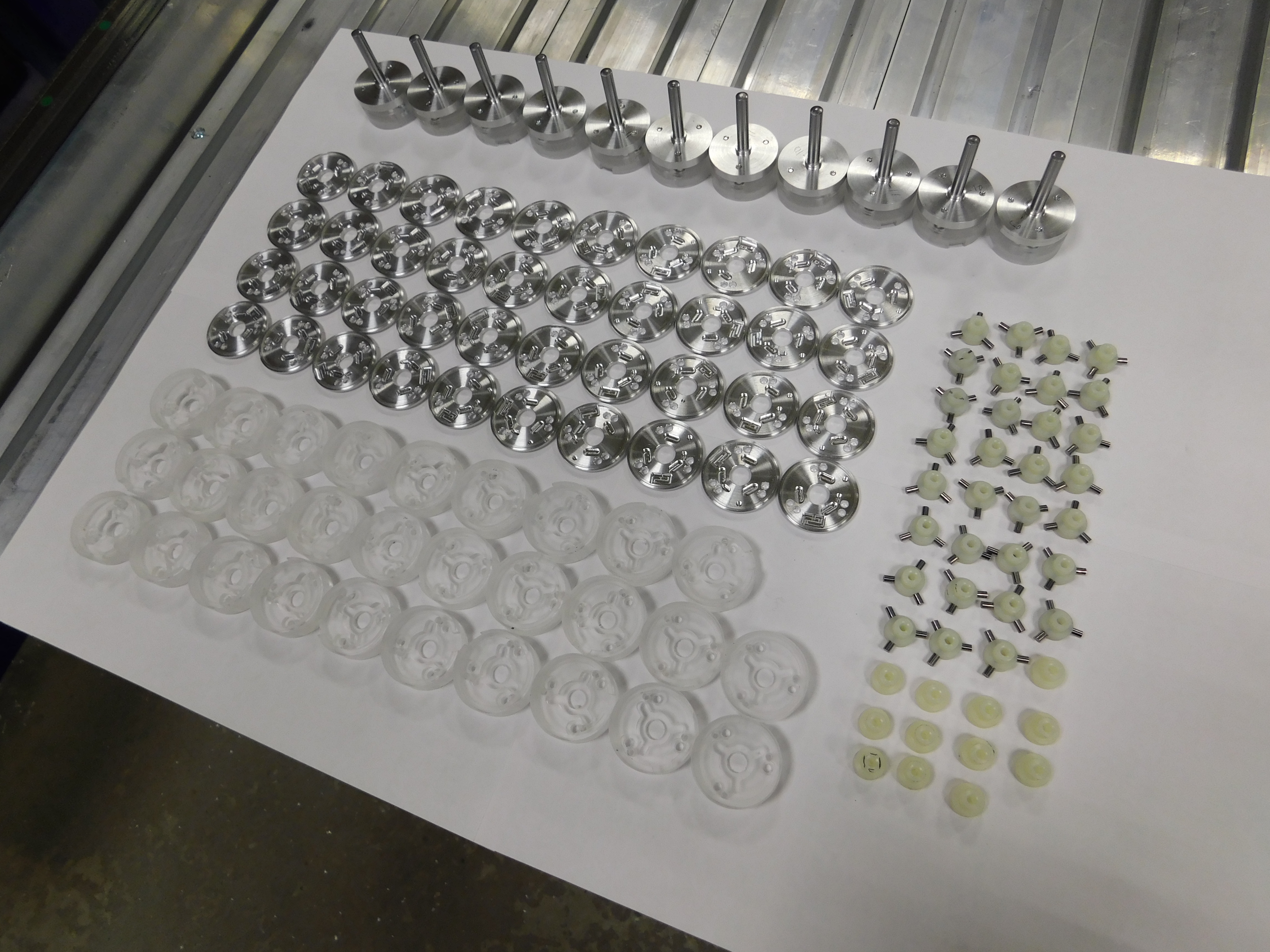

Первые результаты работы в WLmill: детали на 40 проводных ЧПУ сканеров.
Корпуса и крышки: обычная фрезеровка в 3х осях
Фланец: цикл G83
Тройники: G2, G3 c I,J. + Поворотная ось
Указанные операции были отработаны без единого сбоя ;)
В перспективе: обработка листов АМГ6 для деталей ЧПУ станков.
DSCN0829.JPG (4752 просмотра) <a class='original' href='./download/file.php?id=192862&mode=view' target=_blank>Загрузить оригинал (3.97 МБ)</a>
Несколькими сообщениями назад, был вопрос о причинах перехода на данную систему. Причин несколько:
-нужна была поддержка двоичного РГИ пульта. USB пульты - нафиг, один геморрой с ними! Вот привык я на больших станках к РГИ.
-возможность избавиться от огромного системника с кучей висячих проводов. Сейчас Распберри спрятан в том же блоке управления где стоят драйвера, инвертор и тд
-перспективы: на эзернет плате установлено много входов-выходов. Есть и аналоговые входы, куда в будущем планируется установка потенциометра, регулирующего подачу, ну скажем от нуля до 150%. Это жирный плюс для безопасного запуска G-кода
-поддержка макросов. Это очень пригодится, если ставишь систему, например на ЧПУ токарный с самопеределанной револьверкой.
