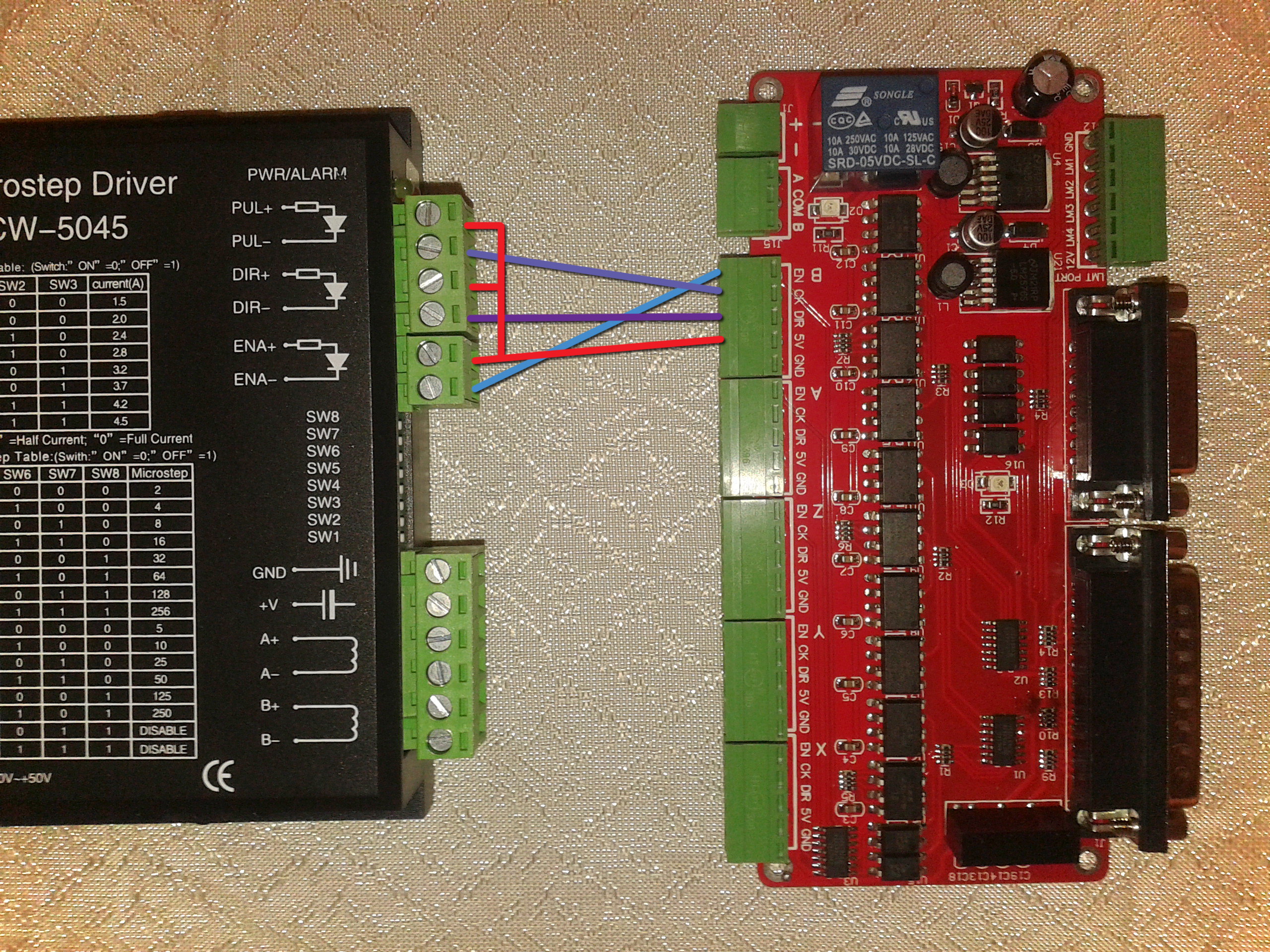

у меня вопрос такой,кто нибудь пользовался такой платой?
как тут подключить драйвер к плате,подскажите плиз,а то инструкцию дето потерял,нарисует плиз черточками)))
Фото-0010.jpg (2739 просмотров) <a class='original' href='./download/file.php?id=12916&mode=view' target=_blank>Загрузить оригинал (2.27 МБ)</a>
Re: Постройка третьего ЧПУ
О! а где взял такую? Она для LPT и для NCStudio?
Тут товарищу такая нужна
Можно так подключить:
Фото-0010.jpg (2736 просмотров) <a class='original' href='./download/file.php?id=12917&mode=view' target=_blank>Загрузить оригинал (2.57 МБ)</a>

michael-yurov писал(а):О! а где взял такую? Она для LPT и для NCStudio?
эта плата недавно в продаже появилась,раньше другую ставил
ну сейчас я только такие буду использовать,говорят очень хорошая плата) я же занимаюсь продажей комплектующих к чпу так что много чего интересного бывает,я же выкладывал фотки где комплектующих много пришло,там их даже 2 штуки на картинках было,спасибо за подключение!!!!!!!
