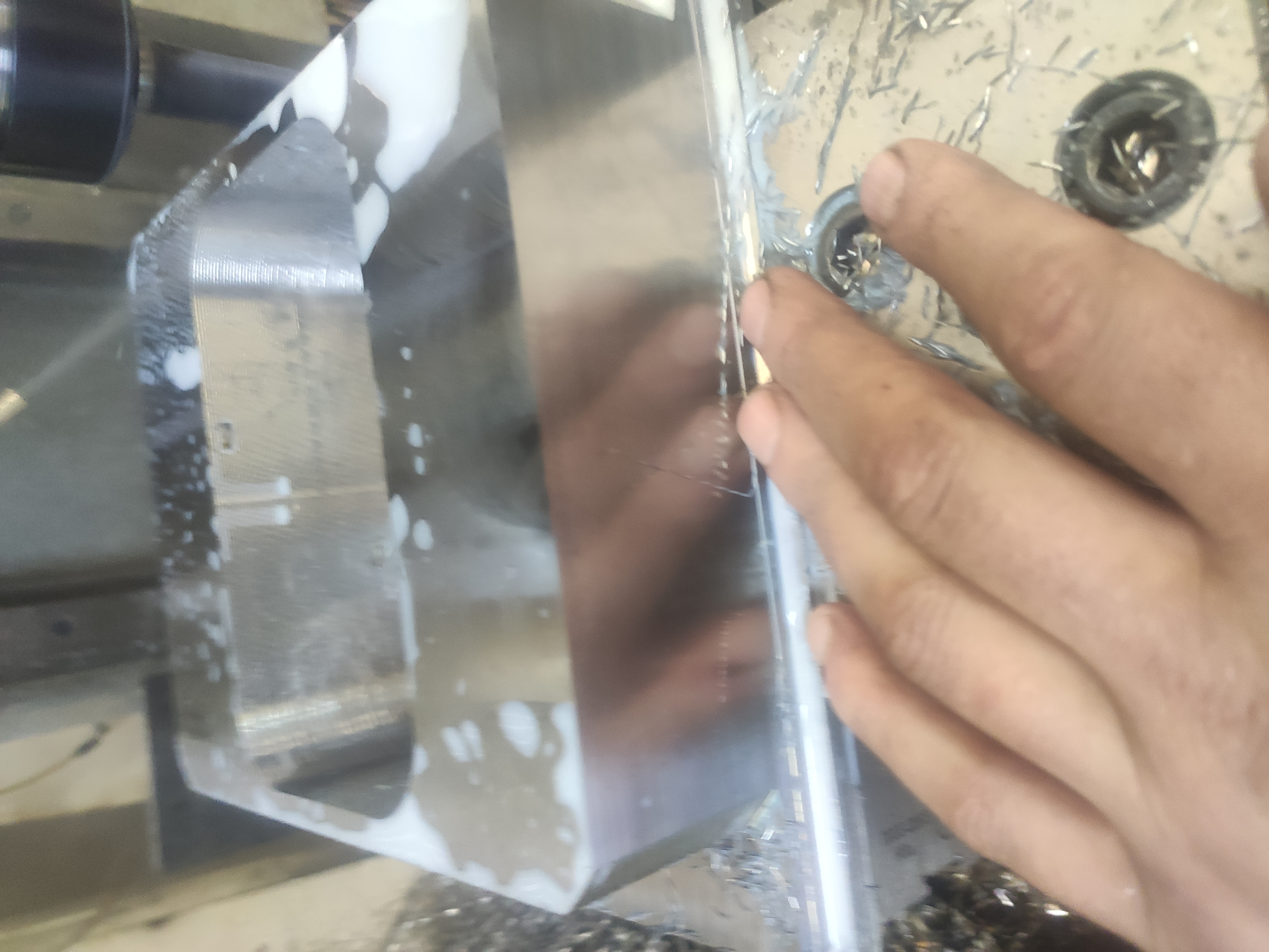

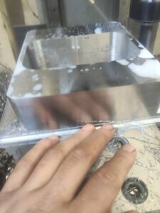

john1987887 писал(а): ↑ Судя по поверхности на детали, сталь он не может обработать, только поободрать.
сталь он может нормально обработать, просто технолог не аллё (заход в губки как бы намекает сразу), он сначала торцевание делает чистовой стратегией со всверливанием 0,5 (или больше) Затем пытается всо черновые съемы делать на шпинделе, который хомут держит. Припуск конский оставили. А чистовые с огромным шагом по высоте запустили. Этой уп можно дюраль драть. А для стали нужно голову включать прежде чем станок в розетку.
У станка неплохой потенциал, но в умелых руках только.

индеецпетя писал(а): ↑28 фев 2021, 09:29
Ребятишкам некогда отписаться, отпишусь за них:
+++ технолог/хозяин станка пока не алё)) учится на том, что допустимо.
А еще у станка шпиндель криво стоит.. ждет нового хомута
При этом, делали мне остатку из ст20 для заливки деталей - задача стояла почти зеркало - успешно сделано станком.
А на этих гайках... 1.айфон - офигенный фотоаппарат и пальцем там не особо чуешь 2.под закалку ст45 кто-то зеркалит детали?
Re: Фрезерный станок по мягким металлам 610х410х170 (epoxy cnc)
u33 писал(а): ↑ задача стояла почти зеркало - успешно сделано станком.
Если взять обычное зеркало, оно хорошо блестит, но это еще не означает что оно ровное.
u33 писал(а): ↑ и пальцем там не особо чуешь
Чтобы не сравнивать блеск сисек, чтобы пальцем не чуить, есть така штука: профилометр ;) Блестит как зеркало, не чуить палец - это все литературное выражение. В чертежа встречали когда нибудь: сделать деталь чтобы пальцем провел и не чуилось, а деталь должно блестеть как зеркало? :)
u33 писал(а): ↑ под закалку ст45 кто-то зеркалит детали?
А если не под закалку то что это меняет? Звон фрезы будет другой?
Не забудьте промеры до и после сделать ,закалки 45 стали :)
Интересно чем сделано и по какой технологии. Что-то не очень верю.
