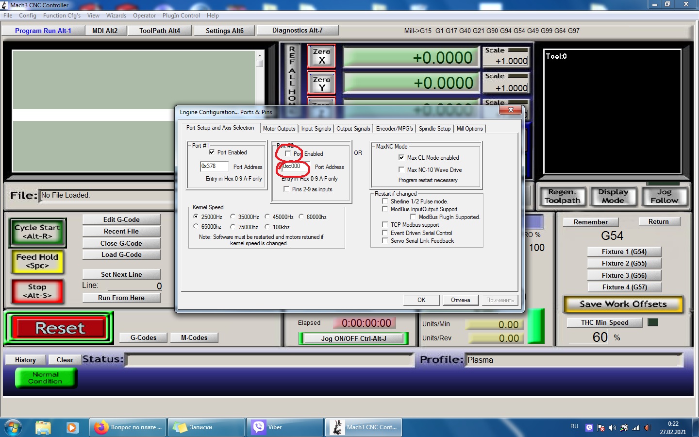

Добрый день всем, сильно не пинайте если этот вопрос уже был, не нашел на него ответа, планирую собрать чпу токарный станок с использованием револьверного механизма, нужен воздух для револьверки, и в опрос возник нужная особая плата управления или можно например взять 5осевик имеется ввиду плату и использовать выходы для движков , чтобы включить реле для подачи воздуха . Спасибо

круто, значит по сути , я беру плату 5осей, на станке будет задействовано на движки 2 выхода остальные три будет свободно , значит пневмосистему на 2 клапана я смогу установить на оставшиеся выходы , верно ?

проще скажу мне нужно по сути активировать реле , могу ли я этими пинами это реализовать ?

1.Есть платы с несколькими рэле на борту.
2.Можно задействовать несколько плат lpt к примеру.

Ильяз писал(а): могу ли я этими пинами это реализовать ?
Напрямую нет...Нужна плата с количеством реле побольше...

Ильяз писал(а): 26 фев 2021, 15:31 круто, значит по сути , я беру плату 5осей, на станке будет задействовано на движки 2 выхода остальные три будет свободно , значит пневмосистему на 2 клапана я смогу установить на оставшиеся выходы , верно ?
А с входами, как дела обстоят?
мне именно их не хватало на револьверку, пришлось ставить вторую lpt.....управление под линуксом

Шо там думать? Купить плату расширения ЛПТ, вставить в свободный PCI слот, кабелем подключить плату управления , в Маче поставить галочку, что задействован ещё один ЛПТ порт, для него прописать адрес порта. Адрес порта узнать у Диспетчера устройств.
мач порт.jpg (1490 просмотров) <a class='original' href='./download/file.php?id=192751&mode=view' target=_blank>Загрузить оригинал (370.61 КБ)</a>

посмотрел есть платы уже встроенными реле 3шт и т д, думаю мне должно хватить , на али искал большая красная плата чпу
