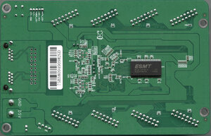

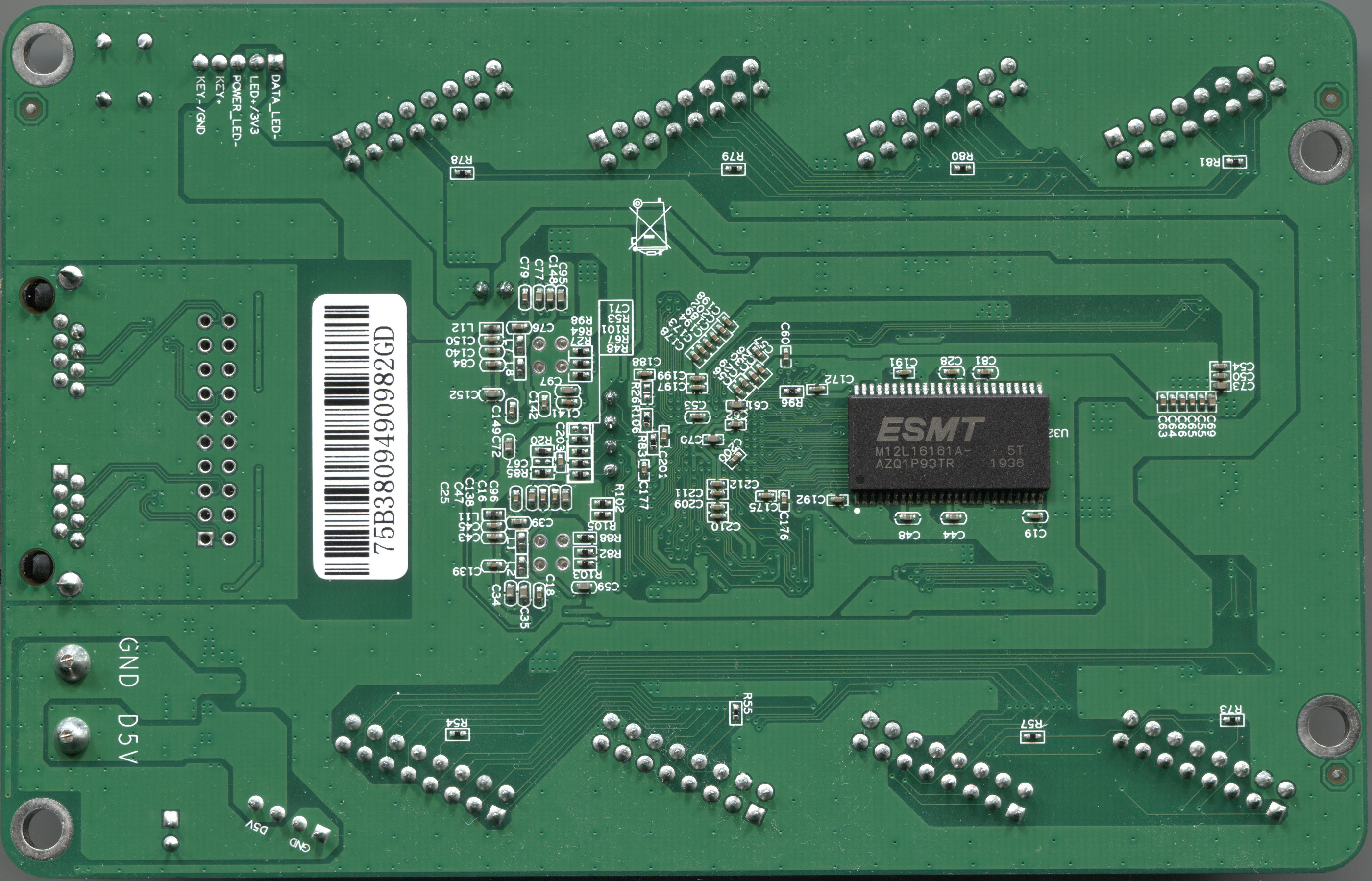

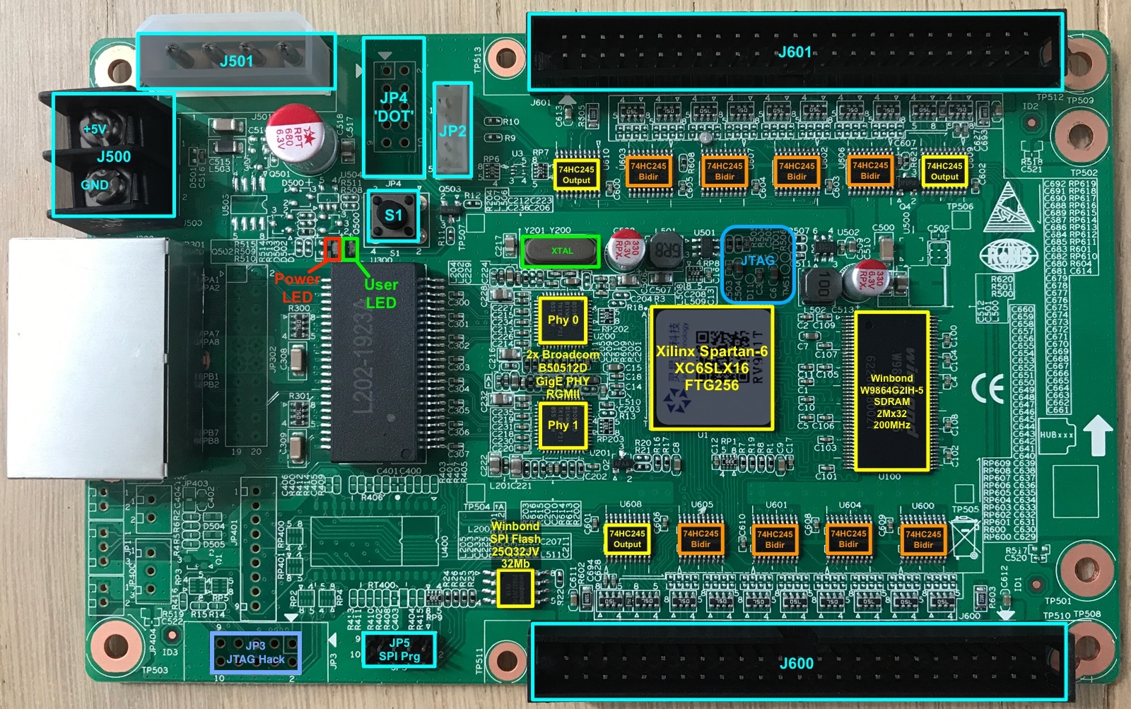

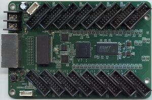

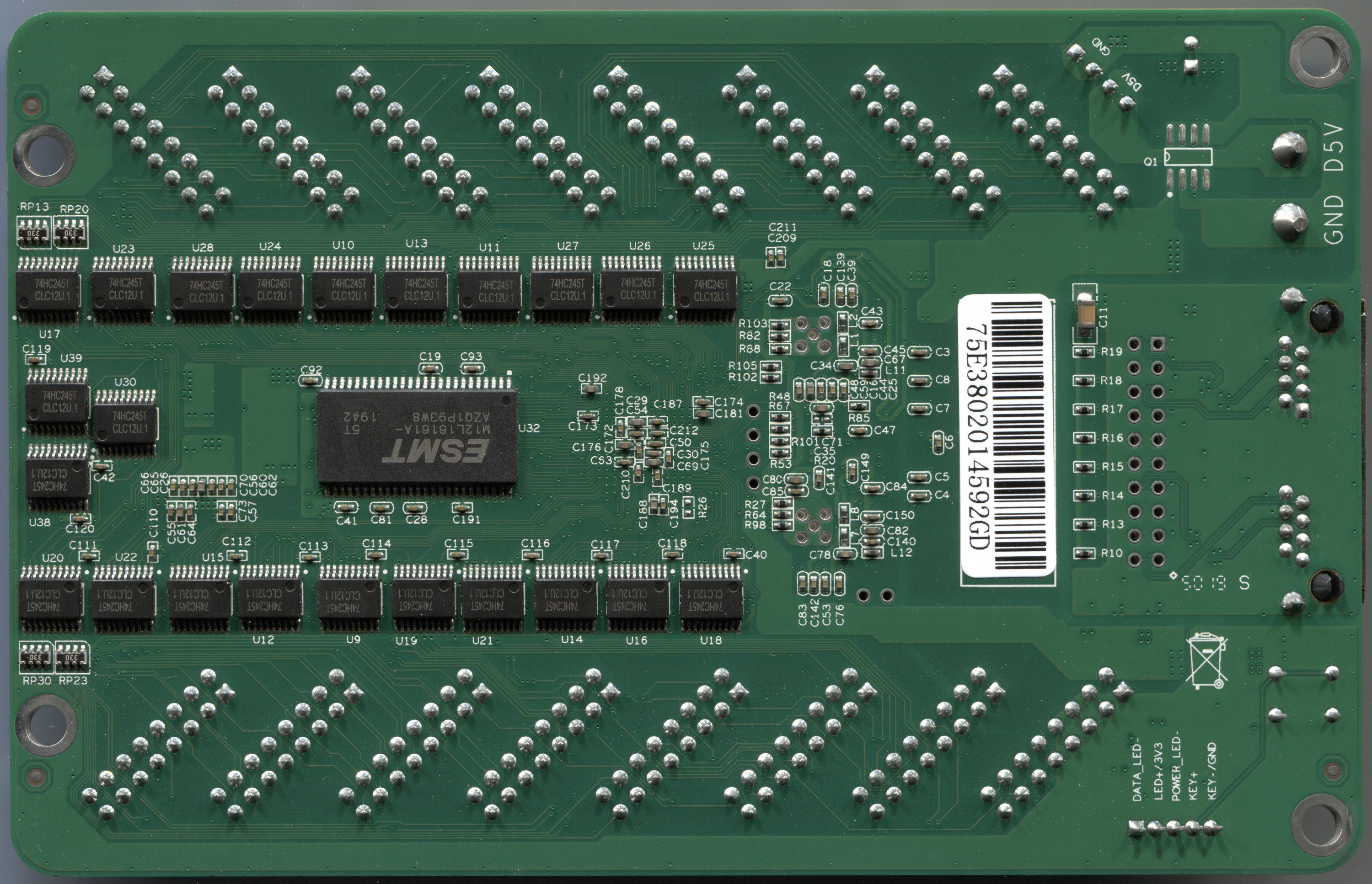

Неоднократно натыкался в китайских магазинах на мега бюджетные контроллеры для LED матриц. Цена плавает где-то до 20$. На таобао ещё дешевле. Что мы тут имеем - увесистая плисинка, ОЗУ, флэшка, 2 гигабитных Ethernet, жменька 3V3-5V конвертеров. Чем-то похоже на mesa 7i92. Инфа с https://github.com/q3k/chubby75. Софт, канеш, придётся самому запилить. Но вкупе с народными платами развязки (по 5$), комплект получится мега бюджетный.

Я, кстати, удивлён, что никто эти платы до сих пор не использует как ЧПУ контроллеры :hehehe: Цена, реально, 5 копеек в сравнении со всеми другими вариантами. И, по-моему, плисина LFE5U-25F-6BG256C будет побащще раза в 2-3 чем та, что на месах.

Ничего не понимаю в FPGA. Но вижу по фото что простейшая 7i92 сделана на XC6SLX9, а RV901T на XC6SLX16. Не будет ли проще собрать на ней опенсорсный hostmot2 чем писать на LFE5U прошивку с нуля? Чипы ethernet конечно разные, но наверно это решаемо.
