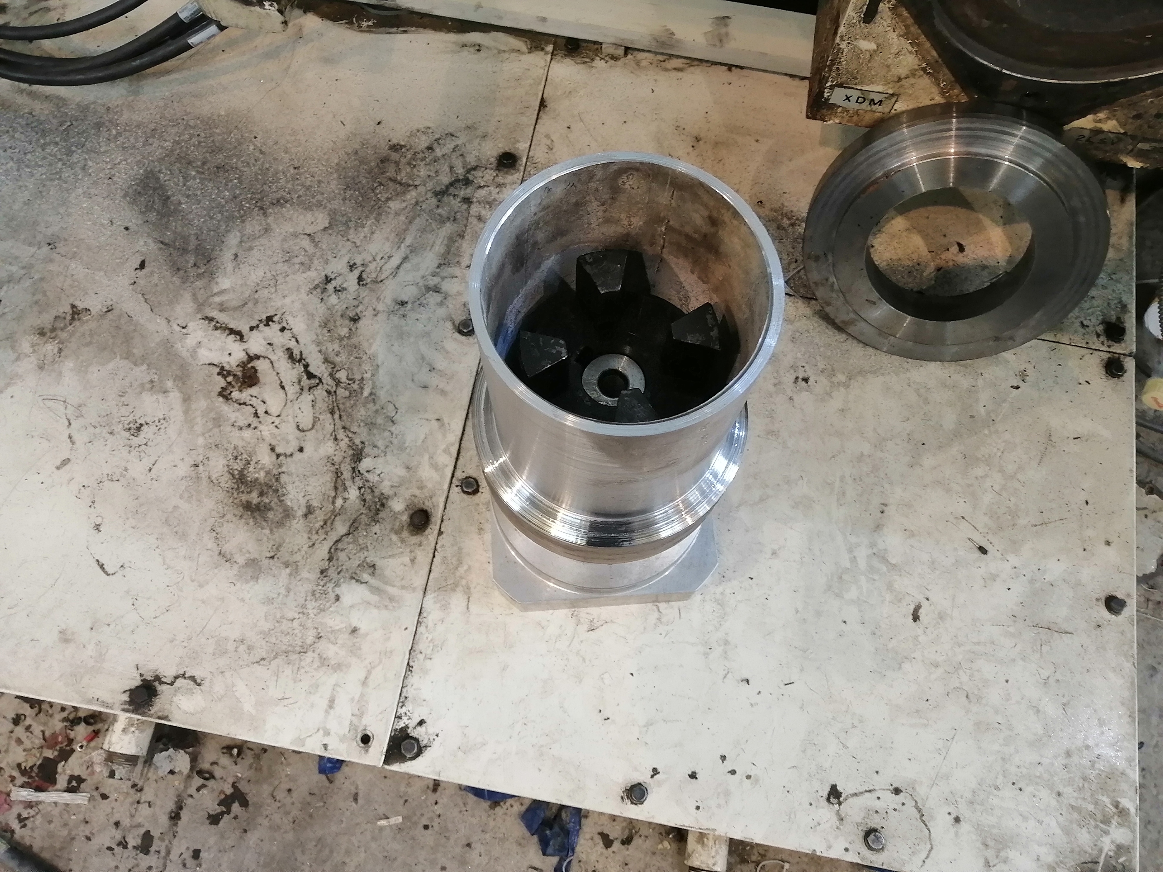

Маркировку начинаю уже ненавидеть. Один из кабелей управления пропорциональным клапаном воздушной подушки.
IMG_20210224_130038.jpg (2369 просмотров) <a class='original' href='./download/file.php?id=192665&sid=3657ba04aa4c1144d8f6897eb73970f0&mode=view' target=_blank>Загрузить оригинал (1.99 МБ)</a>
Монтаж щита потихоньку приближается к окончанию.
IMG_20210224_211111.jpg (2369 просмотров) <a class='original' href='./download/file.php?id=192666&sid=3657ba04aa4c1144d8f6897eb73970f0&mode=view' target=_blank>Загрузить оригинал (3.48 МБ)</a>

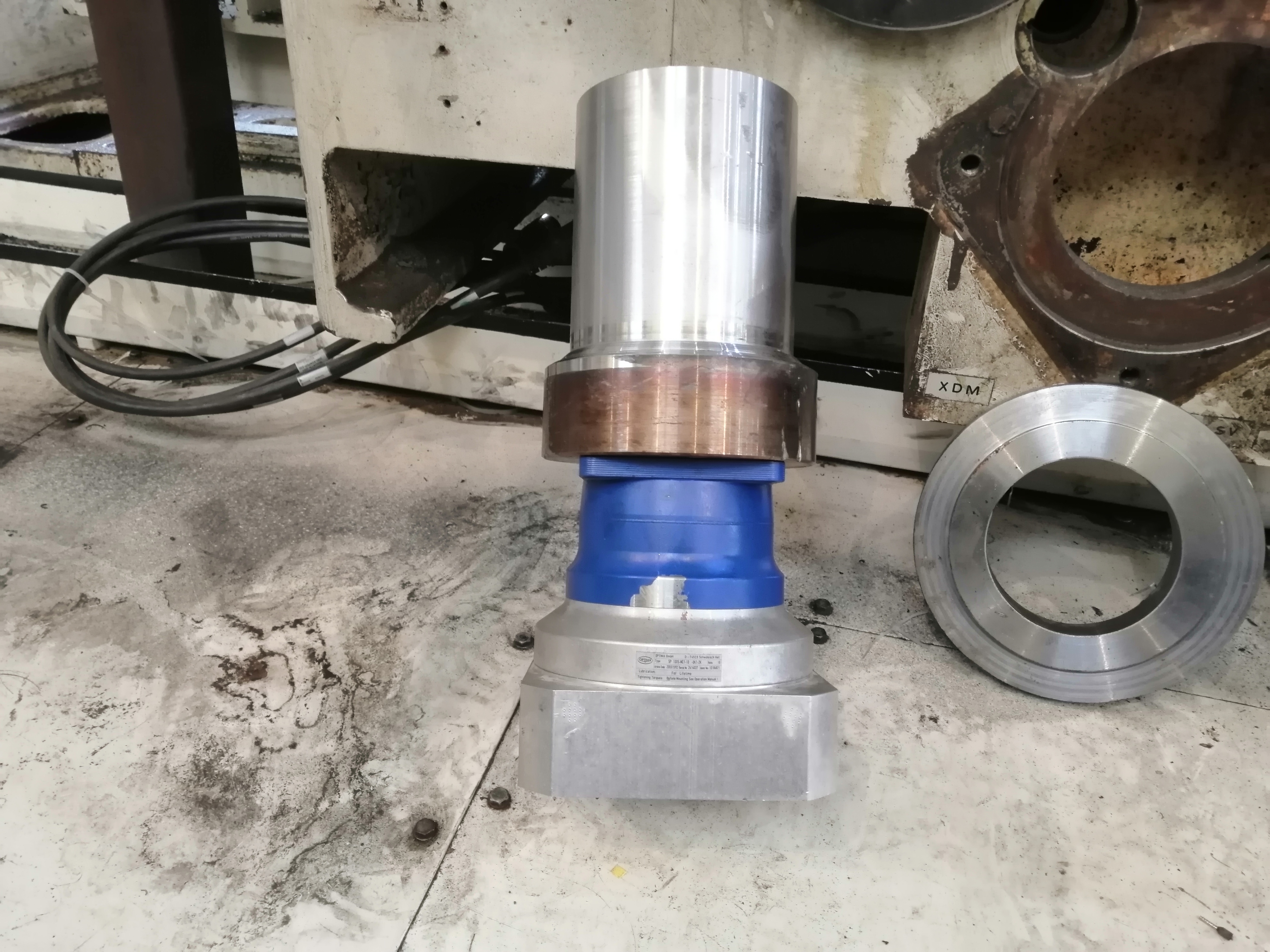

Ну и муфточку одну сегодня посадил на редуктор, скоро займусь пустановкой редукторов на станок.
IMG_20210224_210632.jpg (2369 просмотров) <a class='original' href='./download/file.php?id=192667&sid=3657ba04aa4c1144d8f6897eb73970f0&mode=view' target=_blank>Загрузить оригинал (2.31 МБ)</a>

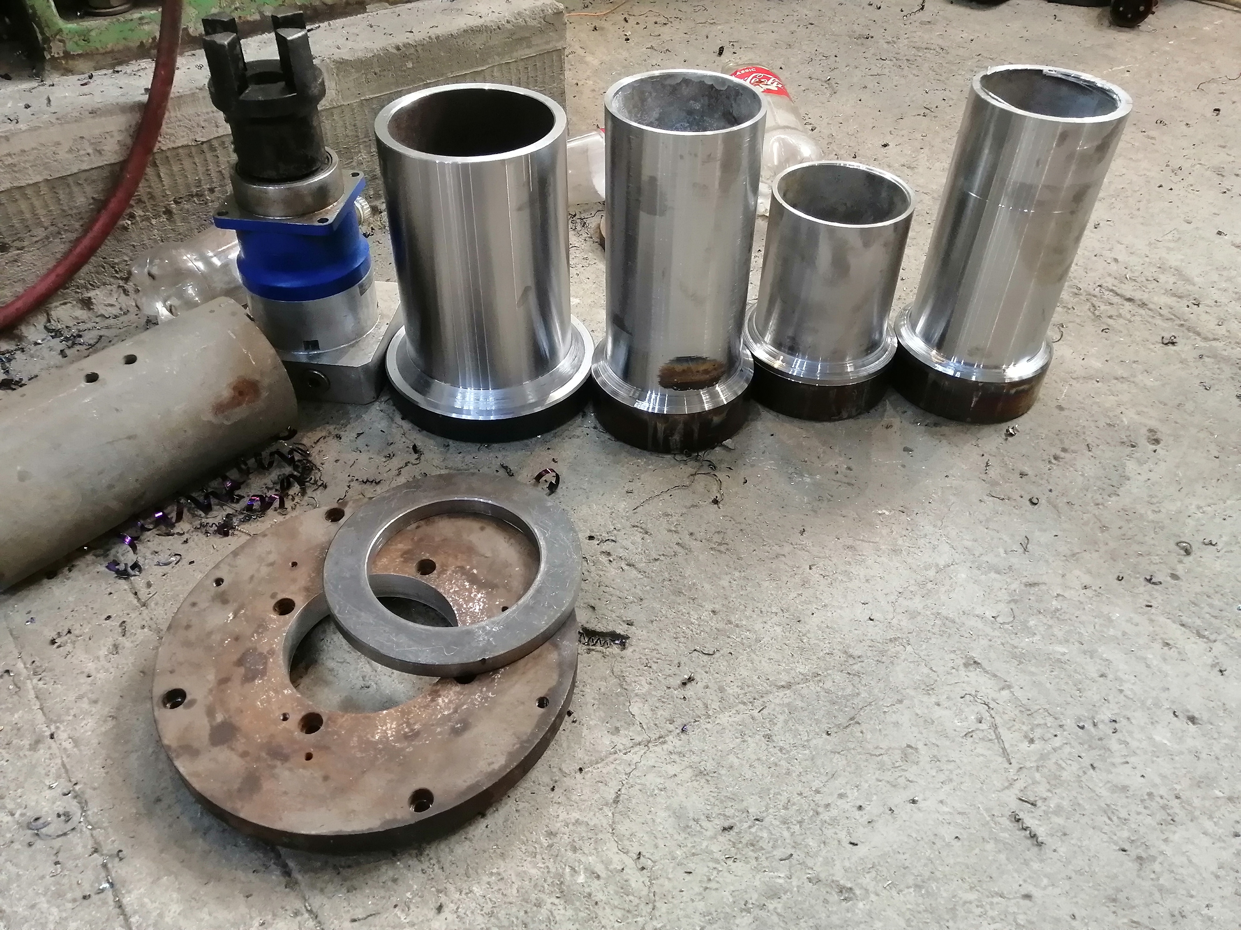

Решил изваять подиумы под сервопривода. Из цельной болванки точить обломало, неэкономно и вес дикий получается. А так как подиумы нужны крепкие, поэтому сплошная токарка и сварка.
Проточил первые блинчики которые станут фланцами на оси "Х" и "В"
IMG_20210227_094248.jpg (2259 просмотров) <a class='original' href='./download/file.php?id=192785&sid=3657ba04aa4c1144d8f6897eb73970f0&mode=view' target=_blank>Загрузить оригинал (3.08 МБ)</a>
IMG_20210227_094252.jpg (2259 просмотров) <a class='original' href='./download/file.php?id=192786&sid=3657ba04aa4c1144d8f6897eb73970f0&mode=view' target=_blank>Загрузить оригинал (3.14 МБ)</a>

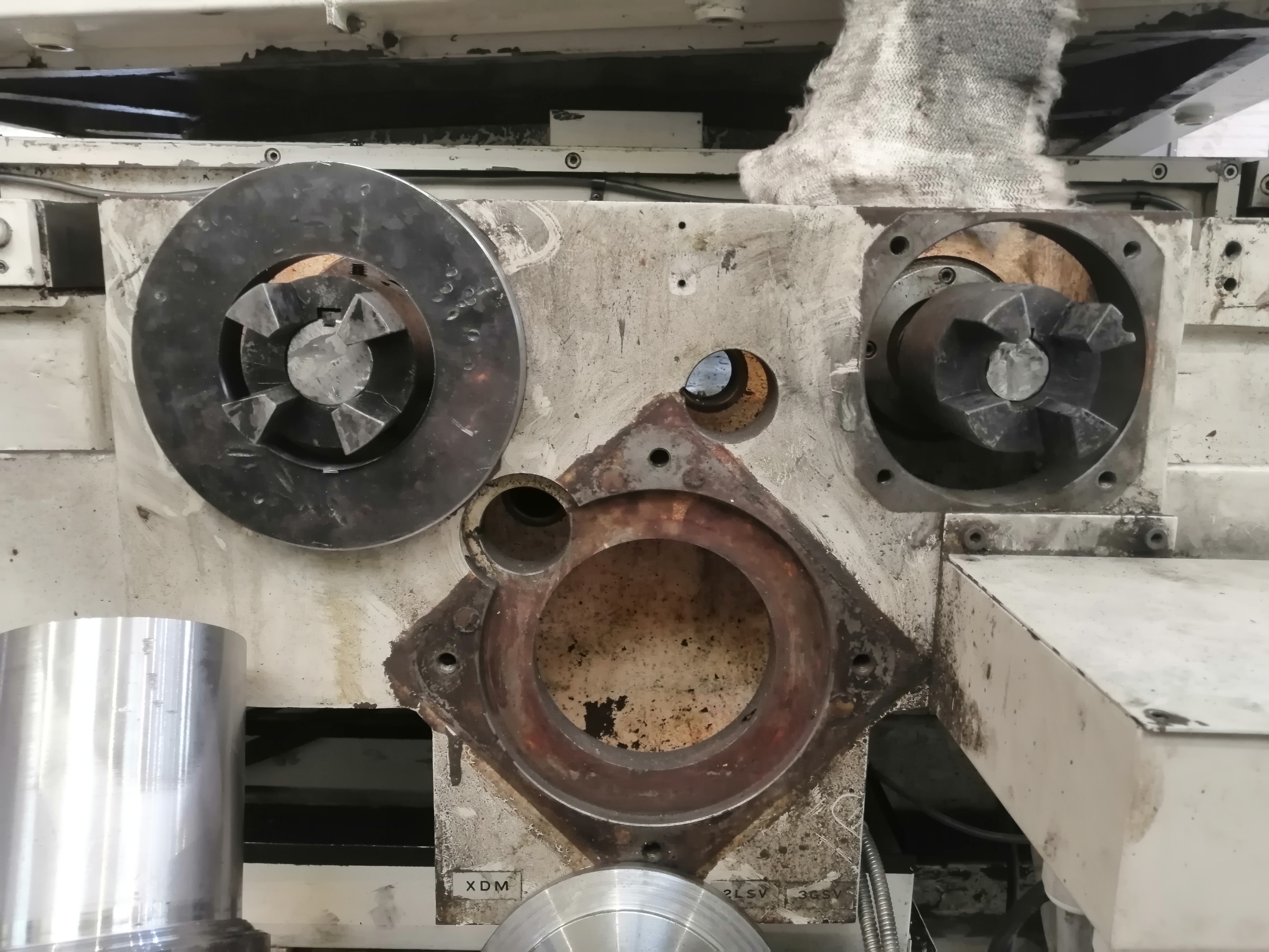

Надругался над станком в особо циничной форме, отрезав с ШВП резьбы, так как они мешали насадить муфты. Установил муфты на место. Муфты после закалки чуток распухли, пришлось сажать на горячую.
IMG_20210228_133805.jpg (2259 просмотров) <a class='original' href='./download/file.php?id=192787&sid=3657ba04aa4c1144d8f6897eb73970f0&mode=view' target=_blank>Загрузить оригинал (2.72 МБ)</a>
IMG_20210228_133817.jpg (2259 просмотров) <a class='original' href='./download/file.php?id=192788&sid=3657ba04aa4c1144d8f6897eb73970f0&mode=view' target=_blank>Загрузить оригинал (2.23 МБ)</a>
Будущий подиум Оси "Z" пока в виде полуфабриката под дальнейшую обработку.
IMG_20210228_133833.jpg (2259 просмотров) <a class='original' href='./download/file.php?id=192789&sid=3657ba04aa4c1144d8f6897eb73970f0&mode=view' target=_blank>Загрузить оригинал (5.83 МБ)</a>
IMG_20210228_133837.jpg (2259 просмотров) <a class='original' href='./download/file.php?id=192790&sid=3657ba04aa4c1144d8f6897eb73970f0&mode=view' target=_blank>Загрузить оригинал (6.79 МБ)</a>

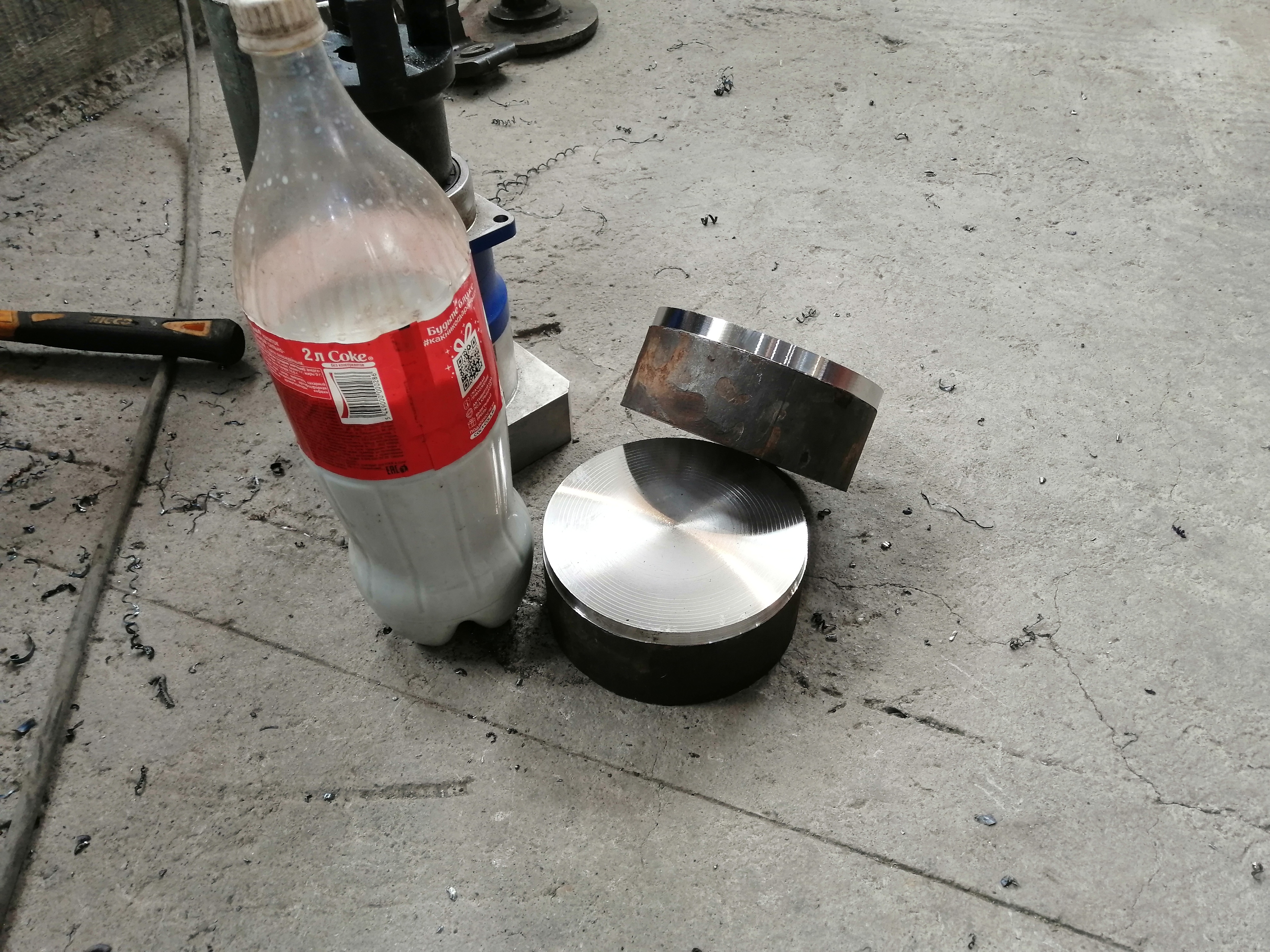

Кладовщик перепутал бумажку и вместо Ст3 нарезал мне походу болвашки из 65Г, стружка малиновая, грызется тяжко, но поверхность блястючая...
IMG_20210228_133747.jpg (2259 просмотров) <a class='original' href='./download/file.php?id=192792&sid=3657ba04aa4c1144d8f6897eb73970f0&mode=view' target=_blank>Загрузить оригинал (4.1 МБ)</a>
Сверлим, монстроидальным сверлом. Обожаю перьевые сверла. Это длиной 1м.
IMG_20210228_133734.jpg (2259 просмотров) <a class='original' href='./download/file.php?id=192791&sid=3657ba04aa4c1144d8f6897eb73970f0&mode=view' target=_blank>Загрузить оригинал (3.64 МБ)</a>
Растачиваем под посадку редуктора.
IMG_20210228_142431.jpg (2259 просмотров) <a class='original' href='./download/file.php?id=192793&sid=3657ba04aa4c1144d8f6897eb73970f0&mode=view' target=_blank>Загрузить оригинал (3.38 МБ)</a>
С другой стороны делаем выборку под трубу глубиной 10мм и запрессовываем туда трубу которая позже приварится.
IMG_20210228_183458.jpg (2259 просмотров) <a class='original' href='./download/file.php?id=192794&sid=3657ba04aa4c1144d8f6897eb73970f0&mode=view' target=_blank>Загрузить оригинал (2.57 МБ)</a>

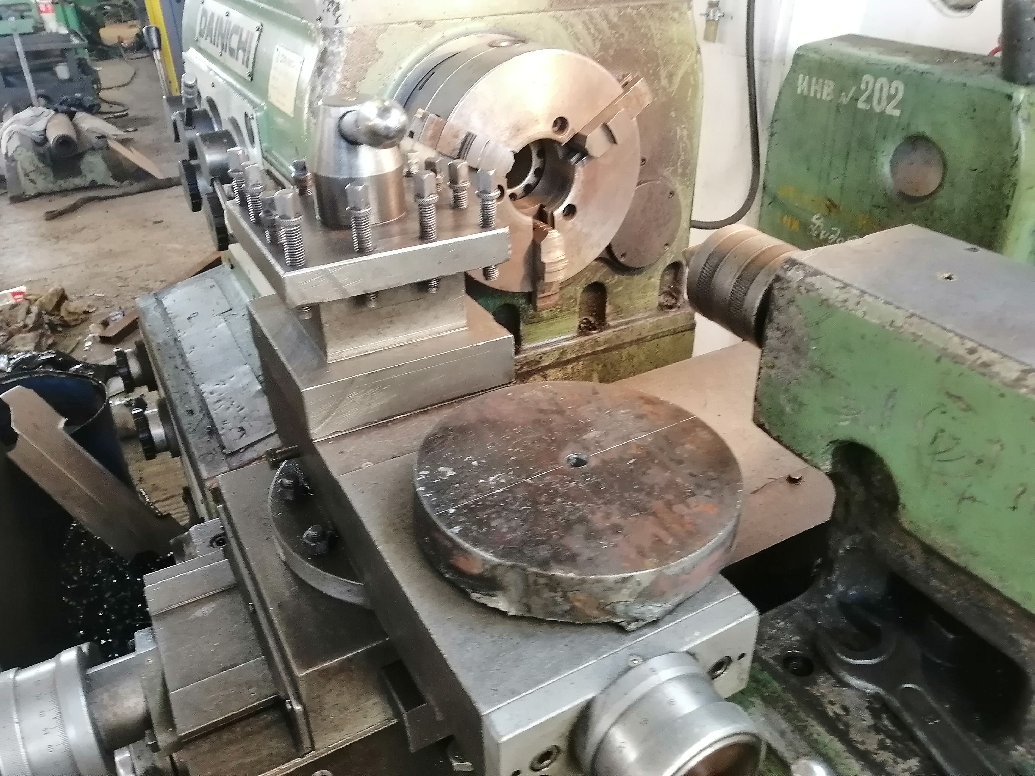

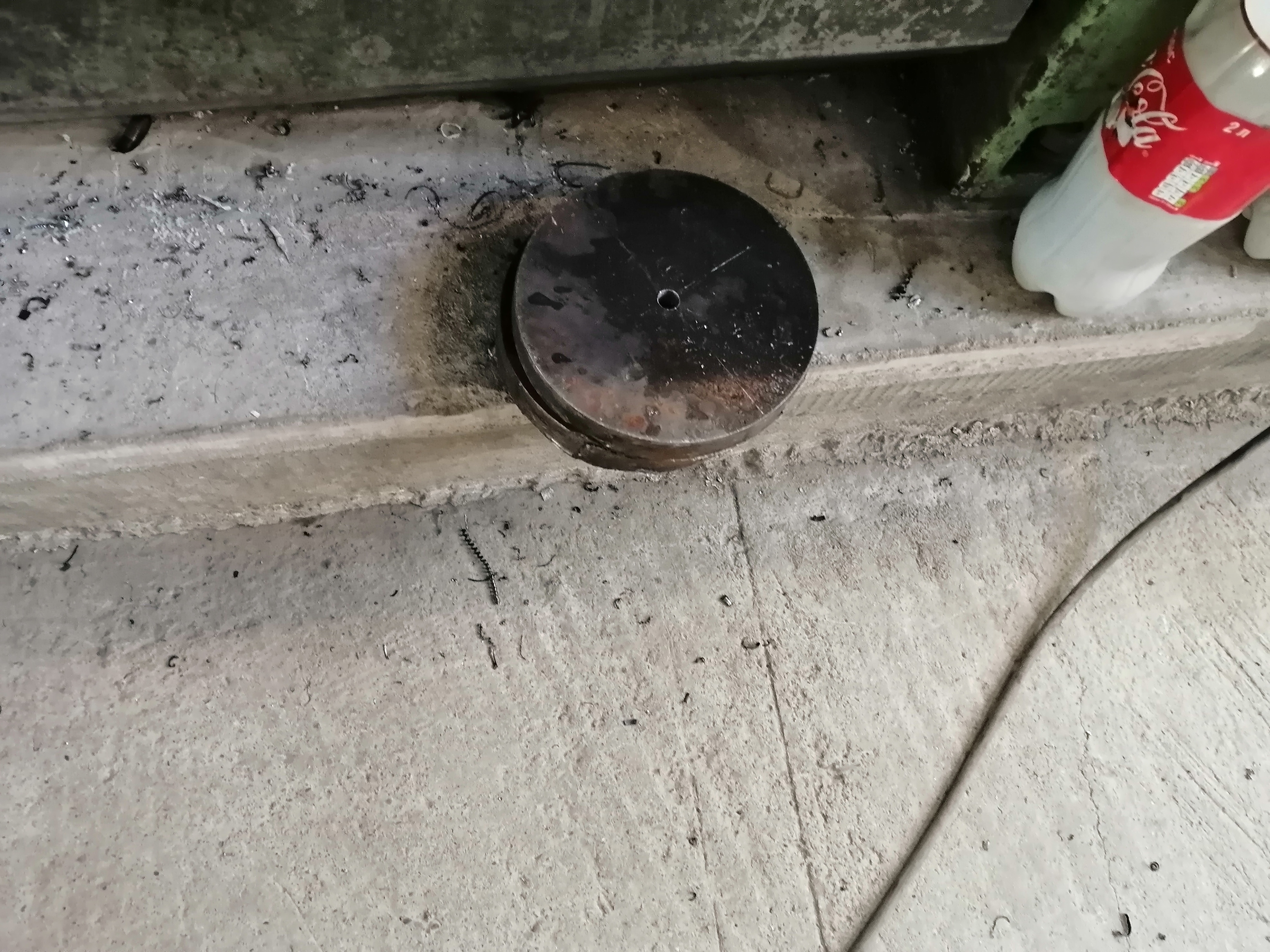

В самом конце дня, лопнул кулачек на токарном патроне. И как назло на операции отрезки трубы. Комплект кулачков в мусор, отрезной резец
Sandvik в хлам и тоже в мусор, блястючая полуфабрикатина в коцках.
Данная ситуёвина была расценена как "Знак свыше", поэтому на этом моменте рабочий день было решено завершить. Остальное доделаю завтра или послезавтра.

Я наверное скоро стану профессиональным токарем. :hehehe: Сегодня опять весь день у станка...
Продолжал готовить полуфабрикаты для подиумов под сервы.
Запрессовка трубы в фланец:
IMG_20210228_183501.jpg (2208 просмотров) <a class='original' href='./download/file.php?id=192819&sid=3657ba04aa4c1144d8f6897eb73970f0&mode=view' target=_blank>Загрузить оригинал (2.63 МБ)</a>
Обварка фланцев (LB52U 4мм/165А:
IMG_20210301_152240.jpg (2208 просмотров) <a class='original' href='./download/file.php?id=192820&sid=3657ba04aa4c1144d8f6897eb73970f0&mode=view' target=_blank>Загрузить оригинал (7.38 МБ)</a>
Обработка полуфабриката:
IMG_20210301_153148.jpg (2208 просмотров) <a class='original' href='./download/file.php?id=192825&sid=3657ba04aa4c1144d8f6897eb73970f0&mode=view' target=_blank>Загрузить оригинал (3.3 МБ)</a>
IMG_20210301_123337.jpg (2208 просмотров) <a class='original' href='./download/file.php?id=192821&sid=3657ba04aa4c1144d8f6897eb73970f0&mode=view' target=_blank>Загрузить оригинал (2.67 МБ)</a>

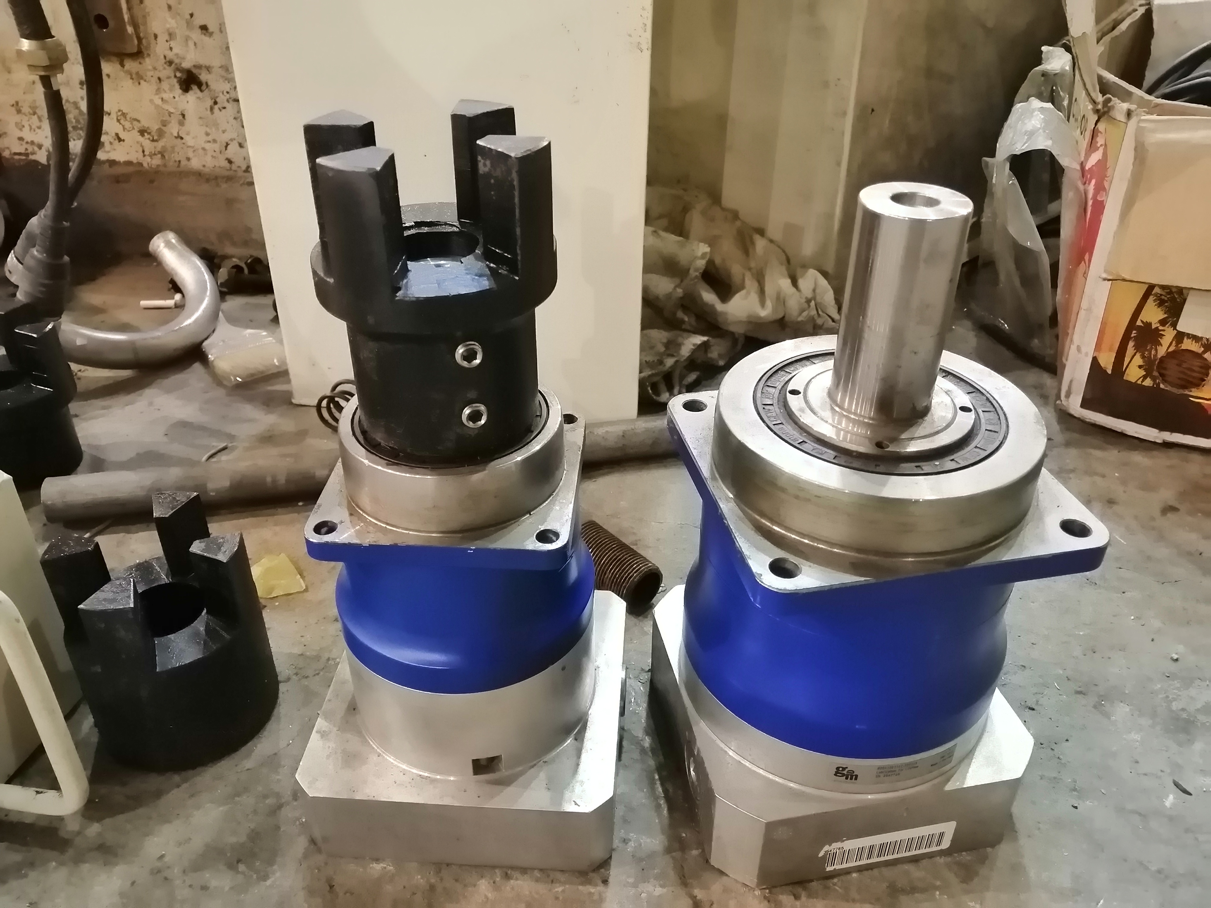

Примерка полуфабриката к редукторам и станку:
IMG_20210301_135049.jpg (2207 просмотров) <a class='original' href='./download/file.php?id=192828&sid=3657ba04aa4c1144d8f6897eb73970f0&mode=view' target=_blank>Загрузить оригинал (3.42 МБ)</a>
IMG_20210301_135054.jpg (2208 просмотров) <a class='original' href='./download/file.php?id=192822&sid=3657ba04aa4c1144d8f6897eb73970f0&mode=view' target=_blank>Загрузить оригинал (3.13 МБ)</a>
IMG_20210301_135101.jpg (2208 просмотров) <a class='original' href='./download/file.php?id=192823&sid=3657ba04aa4c1144d8f6897eb73970f0&mode=view' target=_blank>Загрузить оригинал (2.44 МБ)</a>
IMG_20210301_135108.jpg (2208 просмотров) <a class='original' href='./download/file.php?id=192824&sid=3657ba04aa4c1144d8f6897eb73970f0&mode=view' target=_blank>Загрузить оригинал (2.27 МБ)</a>
Ну и общее фото различных кусков будущих подиумов:
IMG_20210301_152504.jpg (2208 просмотров) <a class='original' href='./download/file.php?id=192826&sid=3657ba04aa4c1144d8f6897eb73970f0&mode=view' target=_blank>Загрузить оригинал (3.85 МБ)</a>
IMG_20210301_174850.jpg (2208 просмотров) <a class='original' href='./download/file.php?id=192827&sid=3657ba04aa4c1144d8f6897eb73970f0&mode=view' target=_blank>Загрузить оригинал (3.81 МБ)</a>
Надеюсь в ближайшие дни закончить с этим тяжким делом.

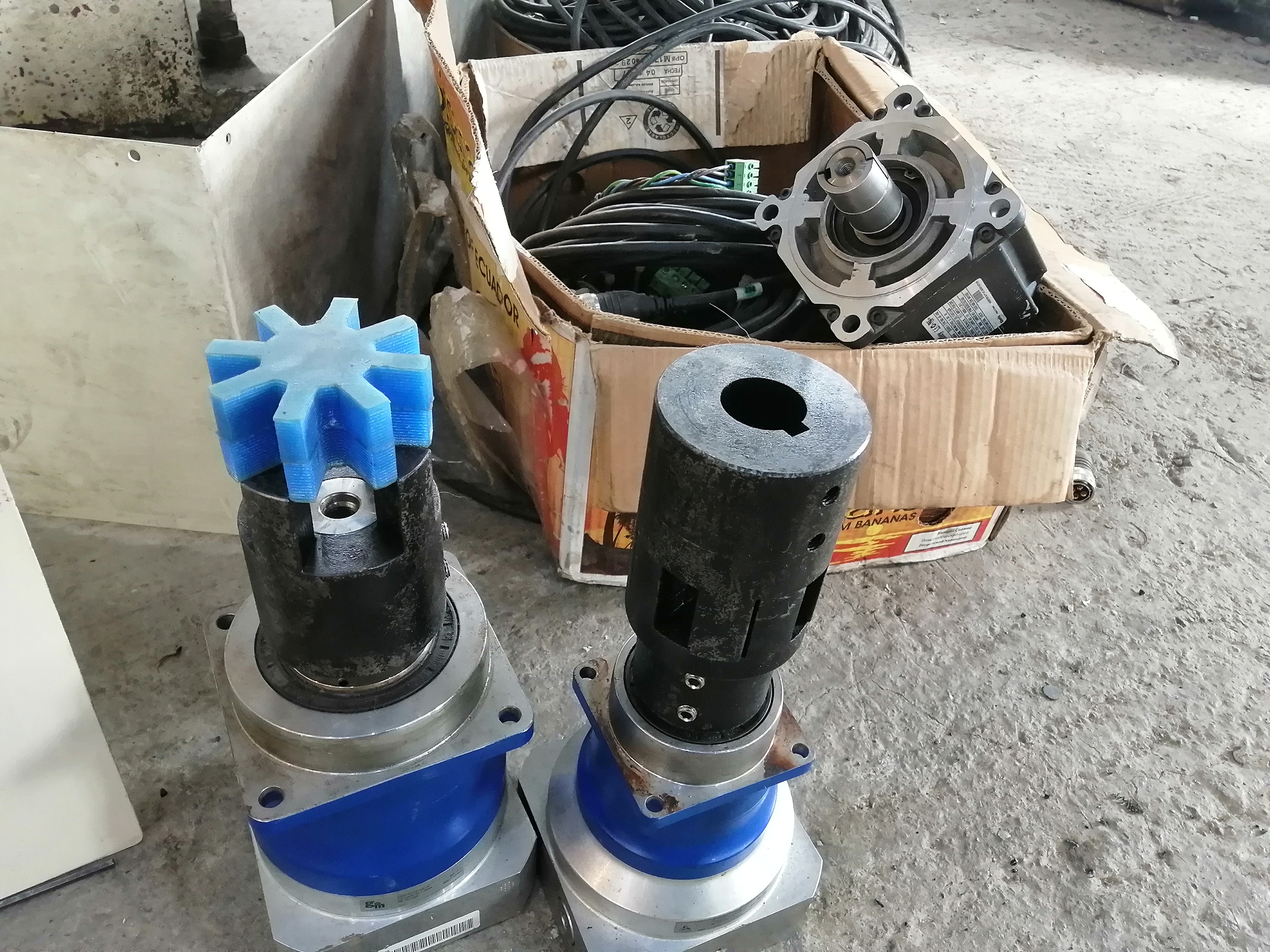

На фото ведь Wittenstein Alpha полагаю? что у них с люфтами,не испортят :D станок?
Sakhalin_Cat
Сообщения: 631
Репутация: 340
Откуда: Южно-Сахалинск
Re: Фрезерный по стали 2200*1800мм (стол 1600*1800мм) Toshib
Сообщение Sakhalin_Cat »
niksooon писал(а): На фото ведь Wittenstein Alpha полагаю? что у них с люфтами,не испортят станок?
Да недолжны вроде.
Они новые, руками люфт не нащупал, приблуду для проверки городить неохота. ОС на линейках, поэтому думаю люфты даже если и есть то не критичны.
Sakhalin_Cat
Сообщения: 631
Репутация: 340
По паспорту у них заявлен люфт 1-4 угловых минуты. При винте ШВП с шагом 10мм это получается: 1угловая минута люфта = 10мм/21600мин=1мм/2160мин= (4,6*10-4)мм. При самом плохом раскладе, при люфте в 4минуты =(4,6*10-4)*4=0,001мм. Так что не критично совсем
