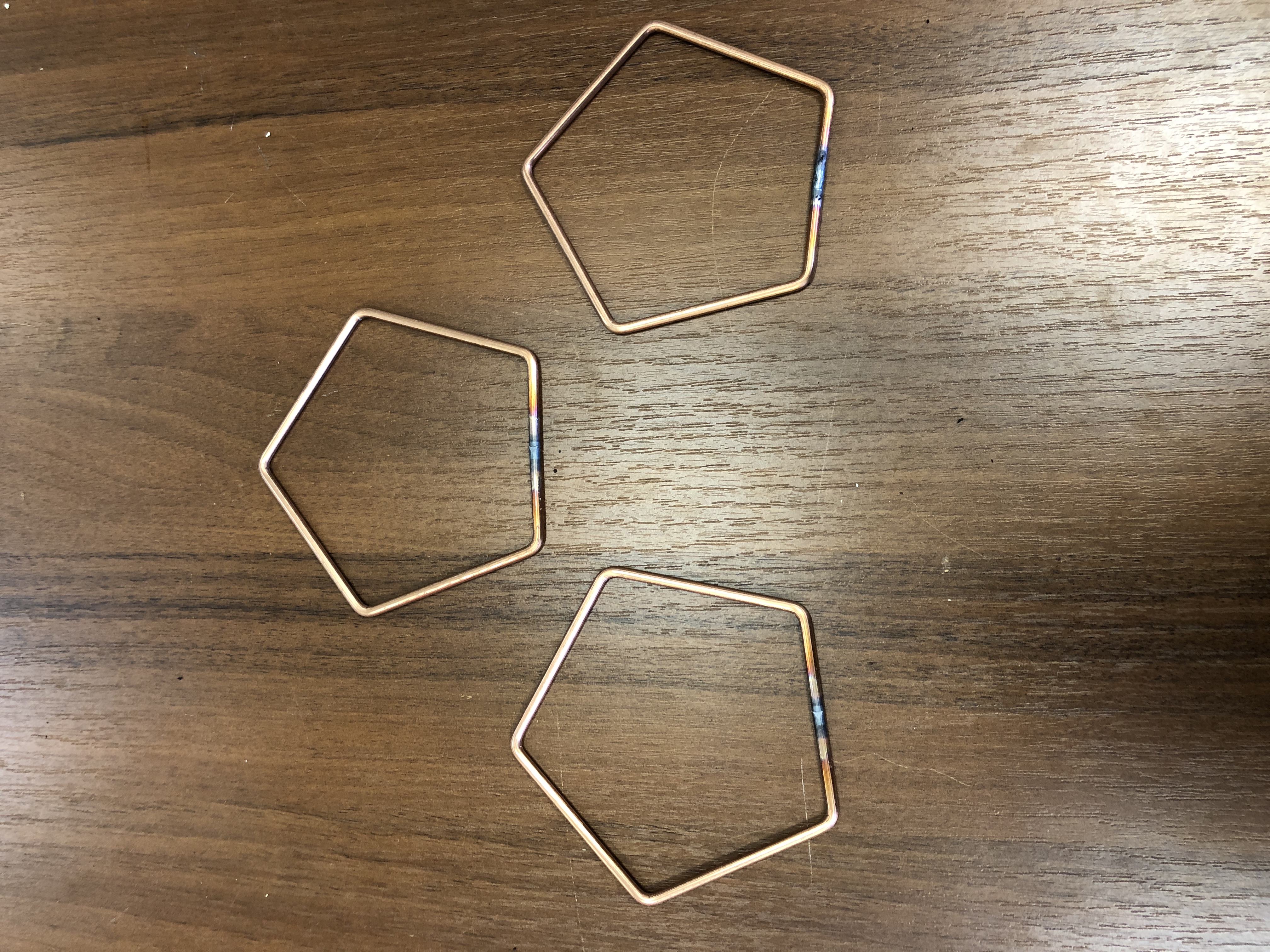

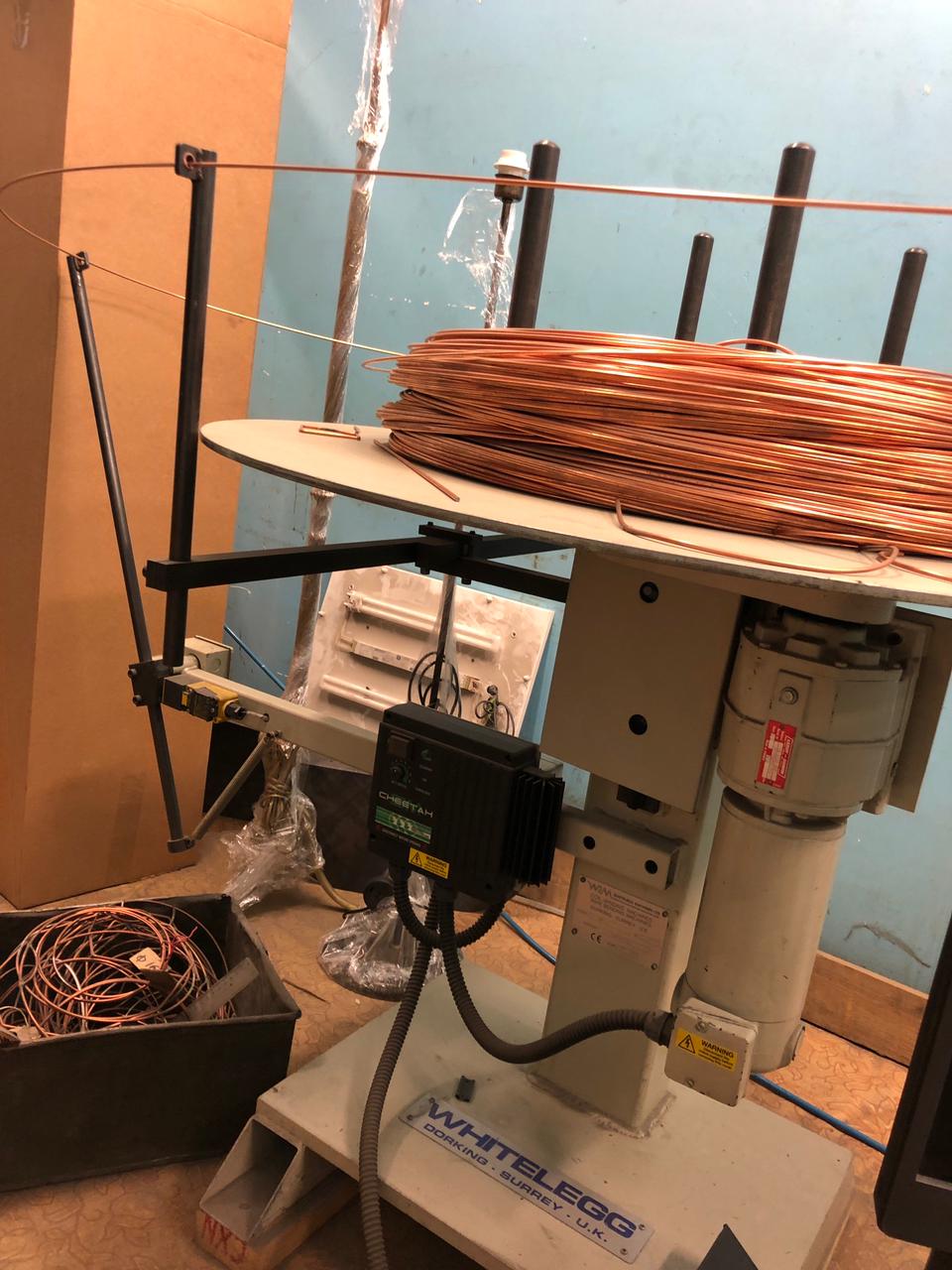

Станок куплен нами в Англии в 2012 году. Использовали мало, так как не запустили поточное производство. Продолжали вручную гнуть на оправах.
Производитель: Whitelegg
Причина продажи: освобождаем место под другое оборудование (меняем профиль деятельности).

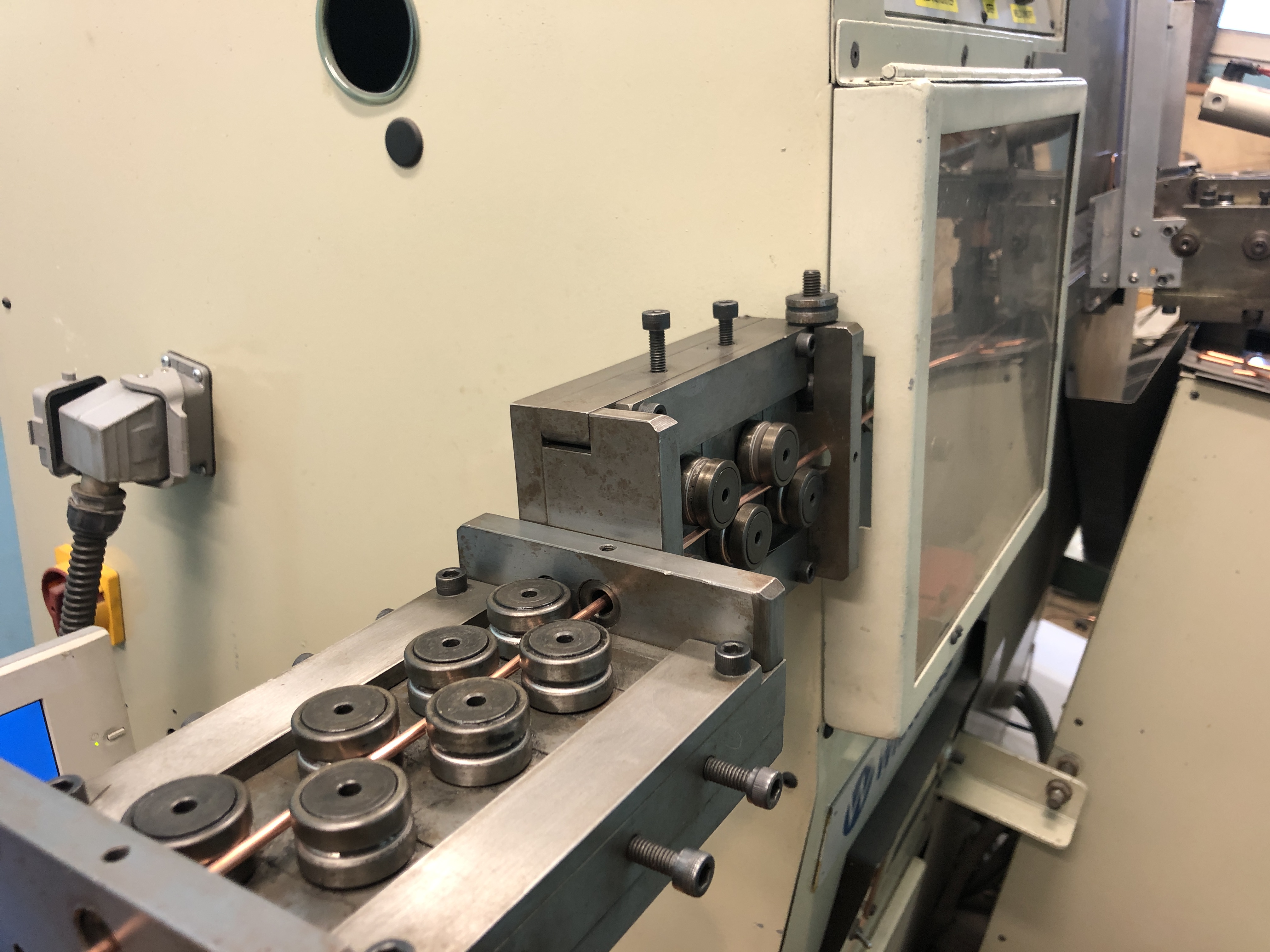

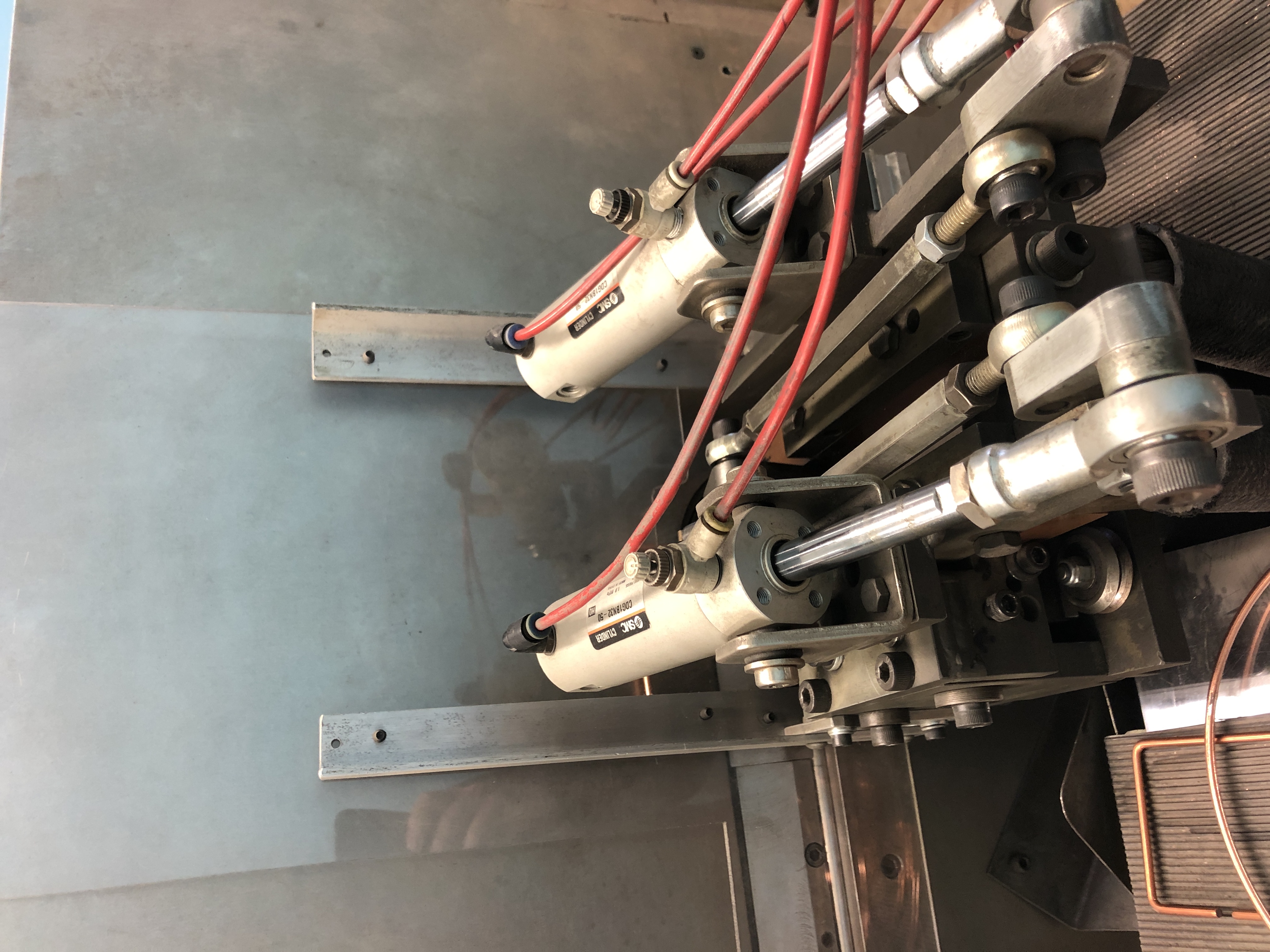

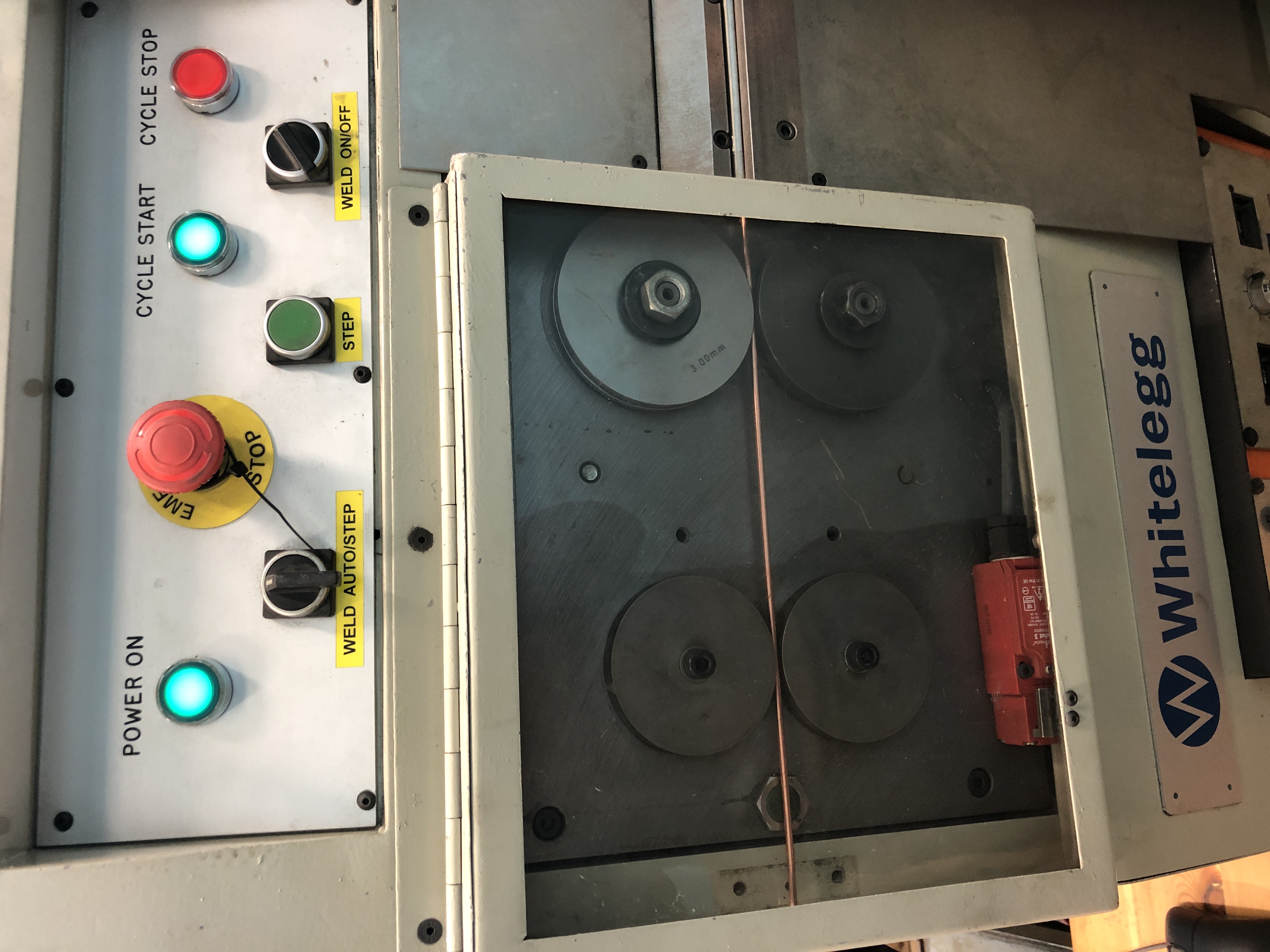

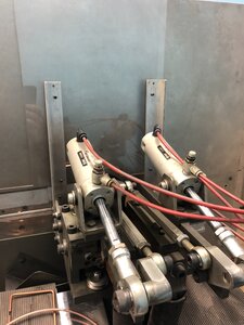

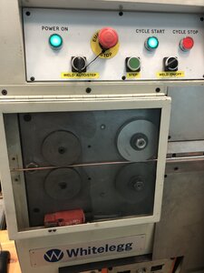

Станок состоит из бухторазматывателя (на 100 кг, свой привод, автоматическая подача, когда тянет проволоку станок), непосредственно станок, компьютер (обычный ПК с установленной программой).
В комплект не входит компрессор. Но он нужен.

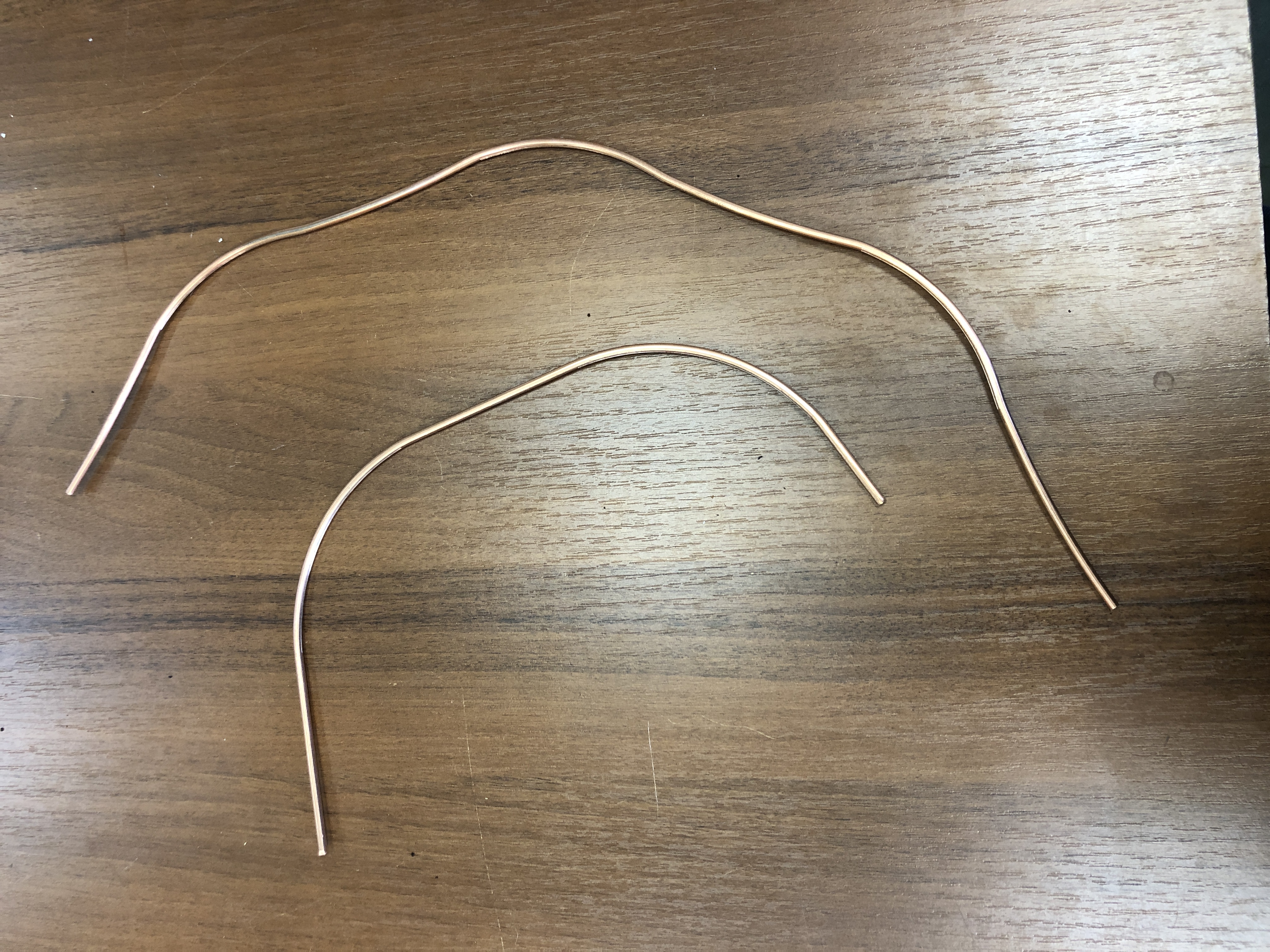

Работает с проволокой 2-4 мм. Мы используем стальную омеднённую. Но можно и обычную. Главный принцип при выборе проволоки производитель станка описывает так: из бухты проволоки нужно отрезать 4-5 витков и кинуть их на пол. Если вся проволока лежит на полу, то это подходящий материал. Если же она приподнимается от полка (за счёт витков), то не подходит.
Про габариты:
Самая высокая точка - станок
Общая длина от начала проволоки до конца станка 3,6 метра
Ширина по самой широкой части 1,3 м
Высота станка 1,5 м
Ширина нашего помещения 2,37 м - вполне достаточно.
По длине желательно 5-5,5 метра, чтобы было удобно ходить вокруг станка.
Станок в рабочем состоянии.

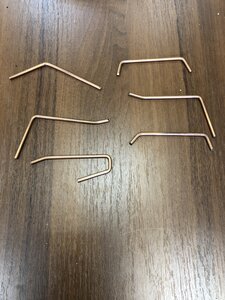

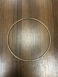

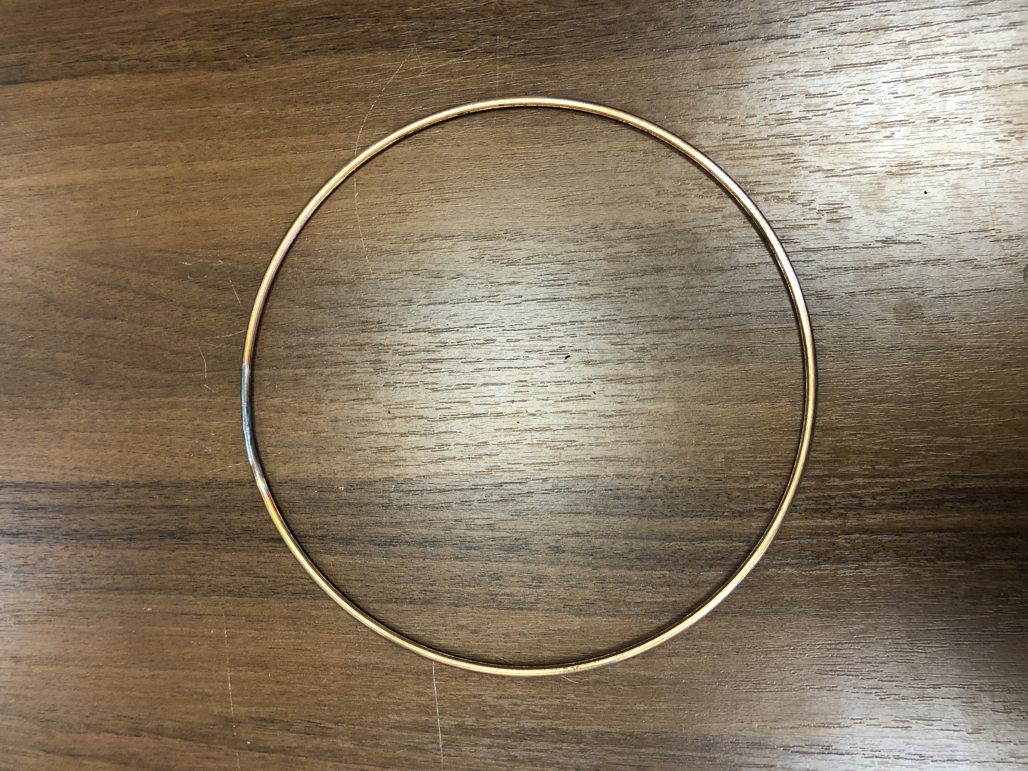

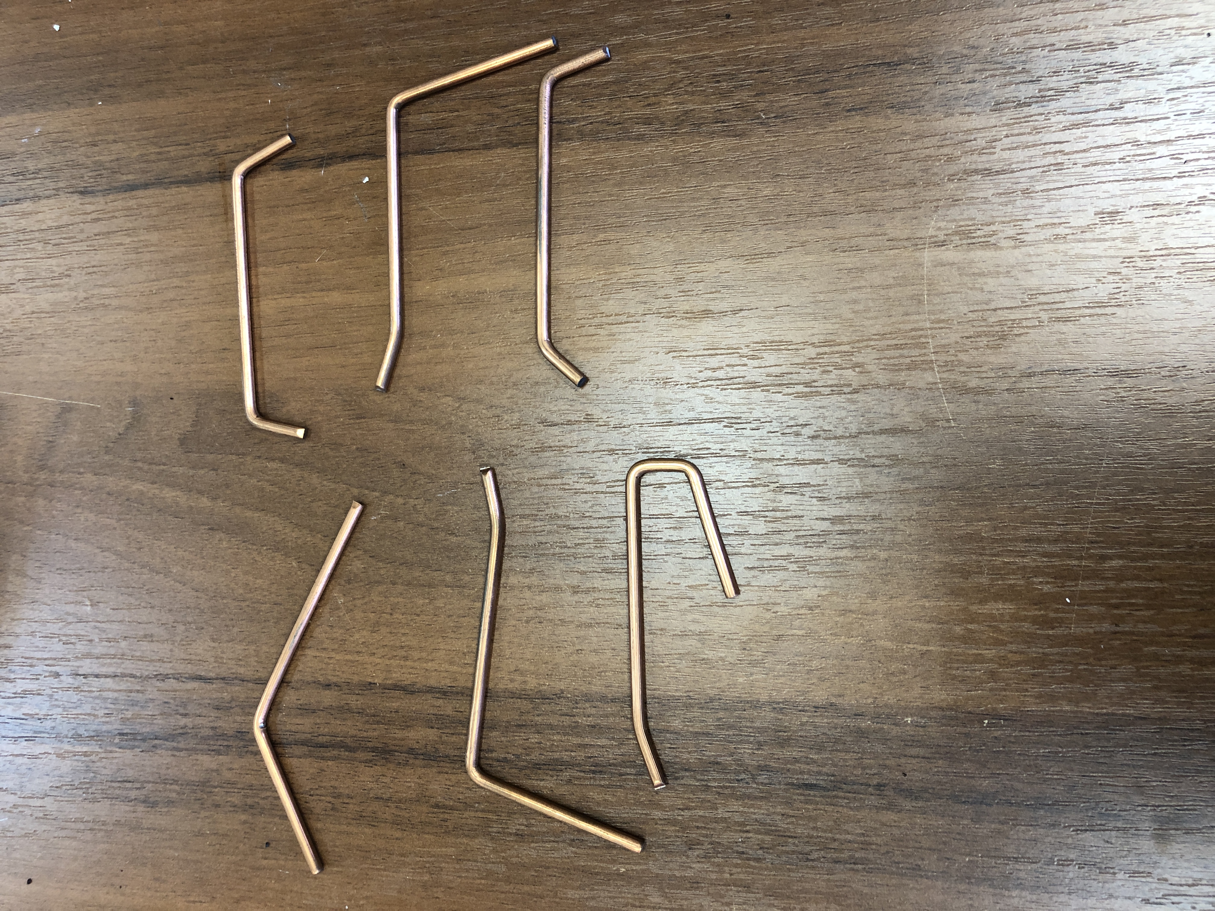

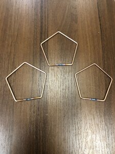

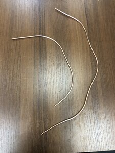

Программирование станка: нельзя загрузить фигуры и получить на выходе изделие. Нужно пооперационно программировать: положение гибочного ролика и длина подачи проволоки. Комбинацией этих операций можно делать окружности. гнуть под нужным углом проволоку. Отдельно задаётся скорость вращение ролика и скорость подачи. Это влияет на производительность. разумеется.
Функция сварки отключаема. Если включена, то сварка происходит всегда в конце программы.
