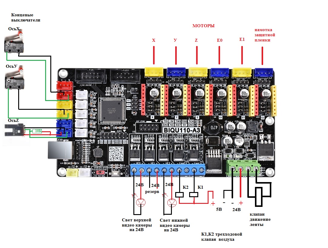

ЭЛЕКТРИЧЕСКАЯ ЧАСТЬ.
Дабы увязать механическую часть с компом, сначала решил использовать комплект для 3D-принтера с ЧПУ для Arduino Mega 2560 R3 + контроллер RAMPS 1,4 + ЖК-дисплей 12864 + 6 концевых выключателей + 5 шаговых драйверов A4988. Взвесив все за и против сразу отказался от этого комплекта. Причина проста наличие большого количества разъемов и отсутствие 6 разъема для двигателя . Дополнительно пришлось городить плату управления исполнительными устройствами и шестой разъем для шагового двигателя. На алиэкспрессе наткнулся на вот такую плату.
контр.jpg (37099 просмотров) <a class='original' href='./download/file.php?id=192774&mode=view' target=_blank>Загрузить оригинал (143.38 КБ)</a>
отличается от RAMPS 1,4 да не чем. На борту все тот же Mega 2560 и все расположено на одной плате . + 6 разъемов для шагового двигателя возможность установки драйверов под них. Наличие силовых ключей под исполнительные элементы.
контр2.jpg (37099 просмотров) <a class='original' href='./download/file.php?id=192776&mode=view' target=_blank>Загрузить оригинал (145.78 КБ)</a>
В качестве управление осями ХУ Снятие защитной пленки применил контроллер DM542 3шт.
дра2.jpg (37099 просмотров) <a class='original' href='./download/file.php?id=192777&mode=view' target=_blank>Загрузить оригинал (92.1 КБ)</a>
ОсьZ вращение головок Е0Е1 остановился на DRV8825
драйвер.jpg (37099 просмотров) <a class='original' href='./download/file.php?id=192775&mode=view' target=_blank>Загрузить оригинал (80.92 КБ)</a>

Схема подключения к контроллеру получилась такая

bolek4321
Сообщения: 217
Зарегистрирован: 27 сен 2014, 07:59
Репутация: 38
Re: SMD установщик c нуля на программе OpenPNP
Сообщение bolek4321 »
А зачем на сматывание покровной ленты ШД? Мелкий движок постоянного тока с редуктором, все равно сматывание идет за счет фрикциона.
Тогда контроллер можно было взять 5-осевой на LPC1769.
