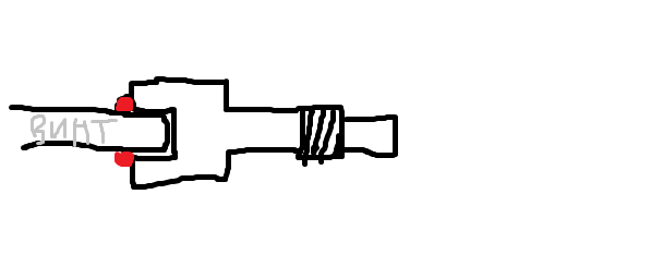

Можно переходник выточить, зафиксировать сваркой. тока рабочий ход уменьшится.
Kost_irk
Сообщения: 838
Репутация: 194
Откуда: Иркутск
Re: Проблема с установкой швп
Сообщение Kost_irk »
Нельзя.
