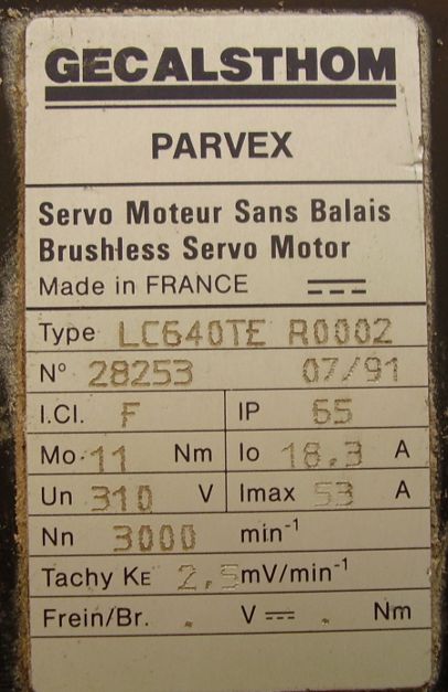

Чем можно заменить такой серво-брашлесс ?
Петрович
Сообщения: 5
Зарегистрирован: 15 мар 2013, 20:02
Сообщение Петрович »
Имеется ввиду пара - двигатель и привод (драйвер).
Желательно, недорогой вариант. :)
Спасибо заранее..
Смотрю пока сюда - http://www.leadshine.com/Product_Show.aspx?ID=185
Правильно ли делаю ? :)
Бирочка к неисправному двигателю. (3408 просмотров) <a class='original' href='./download/file.php?id=12829&mode=view' target=_blank>Загрузить оригинал (54.94 КБ)</a>

Вы дали ссылку не на сервомотор, а на шаговый с энкодером.
Он, конечно, не будет работать с сервоусилителем.

Нужно заменить пару - двигатель и привод, с аналогичными механическими характеристиками, потому как двигатель неисправен а его привод практически отсутствует. :)
Re: Чем можно заменить такой серво-брашлесс ?
Петрович, твой мотор на 11Nm :shock: выдает 3000 об/мин жрет немалу току. Стоял он скорее всего на большом станке.
Незнаком со всей номенклотурой Лидшаин но думаю заменить не получится, шаговиком тем более.

aftaev писал(а):Стоял он скорее всего на большом станке.
Да, вот тот зверь - http://www.eurowoodnet.com/obr_mach/13_1.jpg
А двигатель тот тянет ось по длине всей рамы.
Как именно он крутит ось? Есть редукция? Возможно можно будет поставить двиг послабее через редуктор но тогда будет ездить медленнее ось.
Думаю можно будет заменить сервами Яскава, Панасоник, Мицeбиськи подобрав обороты и Nm

Можно посмотреть в сторону KINCO. Достаточно гибкий бюджетный вариант.
ПРИМЕРНО на эти обороты и момент будет серва на 3-4квт
Подобный станок ремонтировали меняли сервы Мицубиси на Яскаву. Там ставили мотор на 2квт на 1500 об/мин

Петрович писал(а):Смотрю пока сюда - http://www.leadshine.com/Product_Show.aspx?ID=185
Неправильно. Это - шаговые приводы.
У Leadshine вышли свои бесщеточные приводы с питанием от 220, но они пока в процессе обкатки.
Если именно 11 Нм Вам подойдет что-то 1.5-3 киловаттное.

Петрович, нужно еще уточнить с управляющими сигналами, а то можно купить мотор+привод, а ЧПУ управлять им не сможет

Предполагается также и замена контроллера ЧПУ, попроще.
