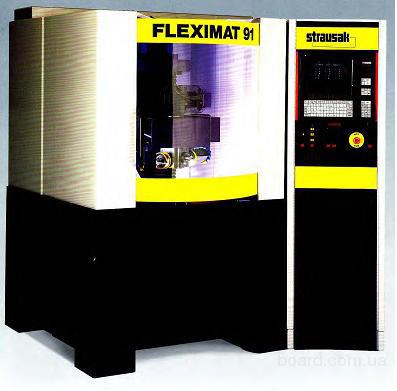

Поставил перед собою задачу. Есть универсально заточной станок, австрийского производства, марки Strausak.
0-strausak-fleximat-91.jpg (9785 просмотров) <a class='original' href='./download/file.php?id=192187&sid=779bdbd204bdfc10abcdd63d4a5e8f86&mode=view' target=_blank>Загрузить оригинал (20.12 КБ)</a>
5 осей, ABB привода, NUM 1040 учпу. и так далее. В общем классный станок, но учпу NUM 1040 умерло безвозвратно, цена его нового нереально высока да и плюс 13 дюймовый монохромный кинескоп, совсем уж все старое.

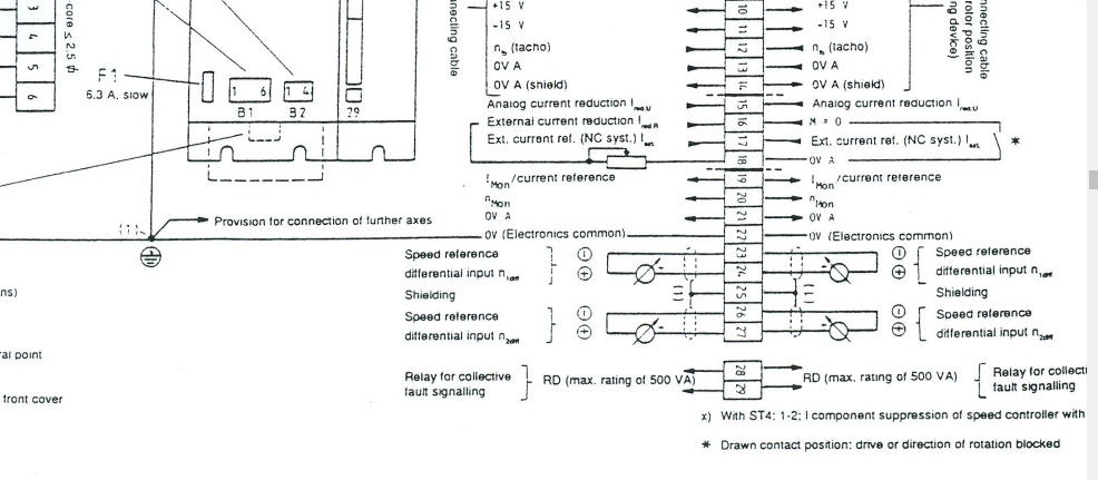

Серводрайвера ABB Axodyn - имеют управление по двум отдельным линиям +10в и -10в ну и 0ва как опорное.
Как мне управлять этим драйвером через 77i7 если там пины только +-10 AOUT и GND а мне нужно три пина?

Taichi писал(а): Серводрайвера ABB Axodyn - имеют управление по двум отдельным линиям +10в и -10в ну и 0ва как опорное.
странное решение, но если реально так - два диода должны решить вопрос.

Страшно боюсь ошибиться. Вот скрины из мануала к ABB Axodyn:
1.jpg (9771 просмотр) <a class='original' href='./download/file.php?id=192189&sid=779bdbd204bdfc10abcdd63d4a5e8f86&mode=view' target=_blank>Загрузить оригинал (163.84 КБ)</a>
2.jpg (9771 просмотр) <a class='original' href='./download/file.php?id=192190&sid=779bdbd204bdfc10abcdd63d4a5e8f86&mode=view' target=_blank>Загрузить оригинал (118.79 КБ)</a>
Старые они, эти драйвера. С диодами решение понятно, так наверное и сделаю. Спасибо.
Re: Mesa 5i25 + 77i7D модернизация 5 - осевого заточного ЧПУ станка 91 год Австрия
Нет никаких проблем с управлением и никакие диоды не нужны.
Выход AOUTn Mesa подключаете к +10 (X1:24), а выход GND к -10 (X1:23).
