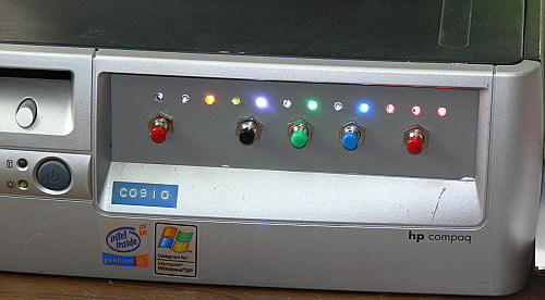

Как только начал программировать станок, то сразу возникла потребность имитации станка (датчики, концевики) и оперативная информация о состоянии LPT-порта.
Сначала спаял выносной пультик с кнопками и светодиодами. Вчера это вылилось в панель на ПК (см. фото).
Кнопка E-STOP и красная индикация.
Четыре пары STEP и DIR: желтая, белая, зеленая и синяяю Три кнопки HOME.
Кнопка ВСЕ ПРЕДЕЛЫ.
Три красных светодиода - управляющие сигналы от CNC.
А вы имеете что-то похожее?

Ворон226 писал(а):А вы имеете что-то похожее?
Проще как то на живом железе имитировать :)
В Маче есть закладка которая показывает состояние сигналов/ хомяков и ЛПТ порта. Скорее всего есть такое и в ЕМС

А как датчики HOME "показывает", например?
И особенно такая "штучка" удобна на последних шагах, когда сделана своя панелька, избавленная от излишеств, осциллографов и пин-метров...
Хотя, наверняка, кому-то легче с программными примочками работать.

Ворон226 писал(а):А как датчики HOME "показывает", например?
в Маче квадратик загорается

А ПОЧЕМУ этот квадратик загорится? У тебя комп на порталах стоит? ;)
Re: Стенд-имитатор станка ЧПУ
Ворон226 писал(а):А ПОЧЕМУ этот квадратик загорится?
У мача есть сервисное окно где показываются практически все сигналы входные/выходные.
При использовании платы Kflop тоже есть свое окно которое показывает состояние I/O
На китайских станках с программой NC-Studio тоже есть окно где светится состояние I/O
На китайских станках с DSP пультом прям на плате светятся состояние хомяков.
А при настройке ЧПУ станка достаточно иметь тестер, а лучше осциллограф и никаких лампочек не нужно.

В основном - hal meter :).
Правда иногда приходилось измерять реальный выход, но это уже на стадии тестов, почему железо не работает :freak:.

Это именно та ситуация, когда станок, например, в часовой доступности от места разработчика. Именно тот случай, когда думать в тишине приятнее, чем напрягаться в пыли и шуме. Именно тот случай, когда нужно не только смотреть, но и ИМИТИРОВАТЬ ДАТЧИКИ. Именно тот случай, когда ты переходишь от отработки принципа работы к разработке дизайна визуальной панели.
Делов на две копейки, а пригодится в будущем к ЛЮБОМУ проекту: 12 выходов-индикаторов и 4 входа-кнопки.
Кстати, может я чего пока не знаю? - в какой программе можно имитировать датчик "ВСЕ ПРЕДЕЛЫ" или "HOME Y"? Не посмотреть его состояние, а чтобы в процессе "движения" по оси X включился и отработал установку HOME?
Так вот я решил, что мне проще за пару часов сделать такой пультик, а не бегать по нескольку раз в день на станок и обратно. Сделать пультик, а не мерзнуть в цеху. Сделать пультик, и в дальнейшем использовать его переносной прототип для тестирования уже реального станка (чтобы быстрее разобраться где косяк: в программе или в железе?).
П.С. А hal meter в MyGUI работает??? ;)

Ворон226 писал(а):А hal meter в MyGUI работает??
в скрипт добавляем функцию :
	def on_halmeter(self,*args):
		p = os.popen("halmeter &")
и ее цепляем на кнопочку как вариант...
Halshow :
        def on_halshow(self,*args):
                p = os.popen("/home/nkp/emc2-dev-v2.5_branch-36c16e5/tcl/bin/halshow.tcl &" )
только путь свой поставить...

Ворон226 писал(а):Кстати, может я чего пока не знаю? - в какой программе можно имитировать датчик "ВСЕ ПРЕДЕЛЫ" или "HOME Y"? Не посмотреть его состояние, а чтобы в процессе "движения" по оси X включился и отработал установку HOME?
Например панель PyVCP с кнопочками - и просто подсоединяем пины к ней. Или если пин никуда не подключен - setp [пин] [значение]

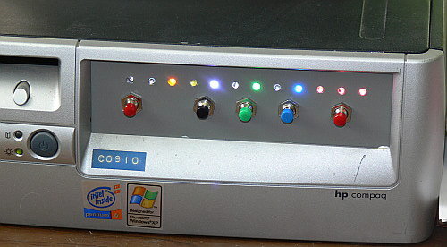

А как бонус - 12-тиканальная ЦМУ :tongue: :good: на передней панели ПК
