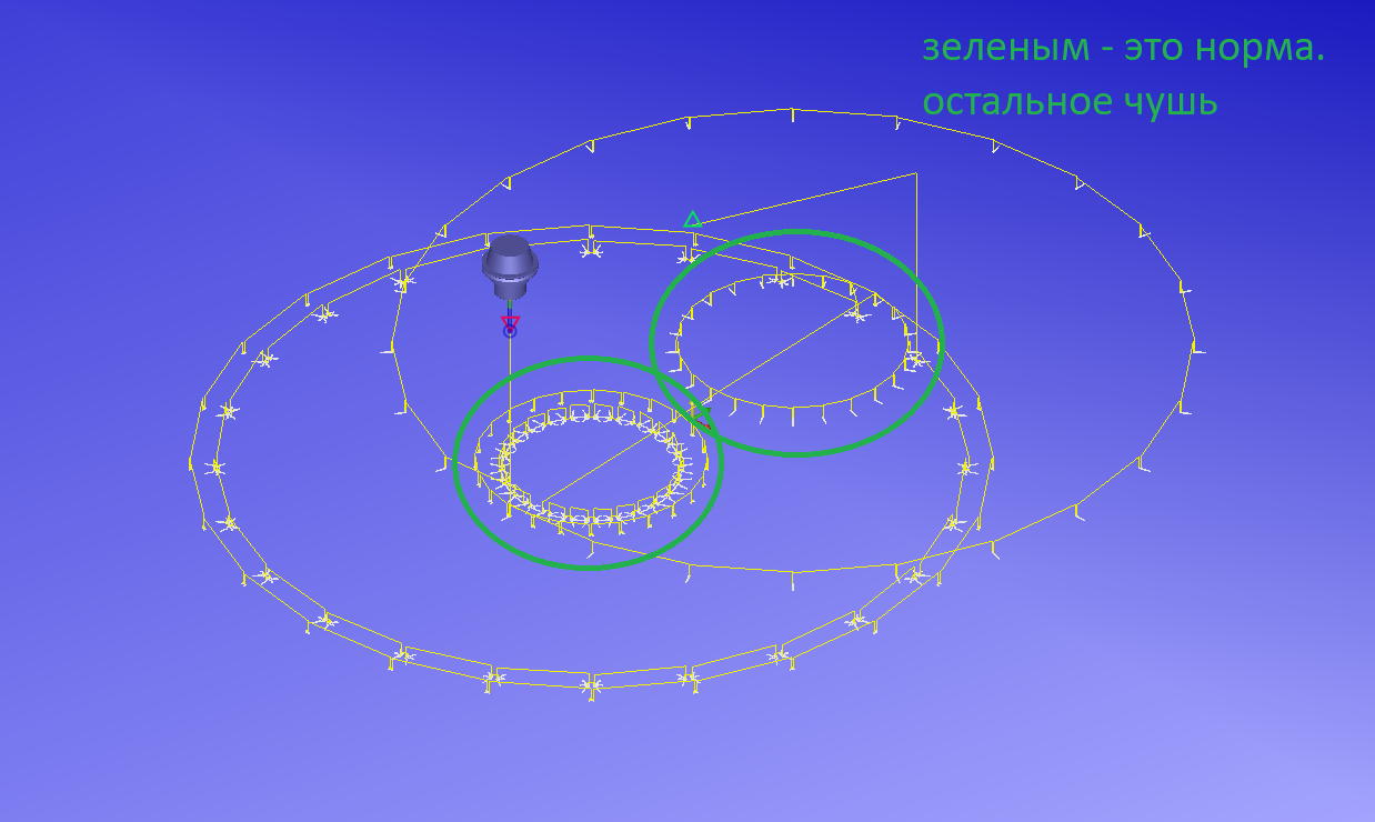

парни срочный вопрос, при использовании трансформации pattern "зеркало" фьюжен выводит какую то чушь. координаты раза в два больше нужных, получается у меня одна траектория зазеркалена, при этом оригинал выключен. и эта отзеркаленая траектория размножена по круговому массиву. именно зеркальные траектории искажены, остальные все норм. как решить проблему?

sima8520 писал(а): ↑08 фев 2021, 00:49 парни срочный вопрос, при использовании трансформации pattern "зеркало" фьюжен выводит какую то чушь. координаты раза в два больше нужных, получается у меня одна траектория зазеркалена, при этом оригинал выключен. и эта отзеркаленая траектория размножена по круговому массиву. именно зеркальные траектории искажены, остальные все норм. как решить проблему?
Походу ошибка в ПП или в кам ядре. После миррора, координаты круговой подпрограммы также начинают зеркально отражаться относительно нуля WCS. При чем в сырых данных координаты другие, нежели чем после ПП. может стоит смотреть в ПП блок где описан вывод паттернов/циклов, там какие то манипуляции с воркплан были вроде, возможно ошибка
Re: Fusion 360
Короче это не исправить? Потому как постпроцессор роли не играет, любой пост такую дичь выдает. Сам фью морозит

sima8520 писал(а): ↑08 фев 2021, 06:45 Короче это не исправить? Потому как постпроцессор роли не играет, любой пост такую дичь выдает. Сам фью морозит
Баг, пиши репорт
Re: Fusion 360
вроде нашел как сделать
