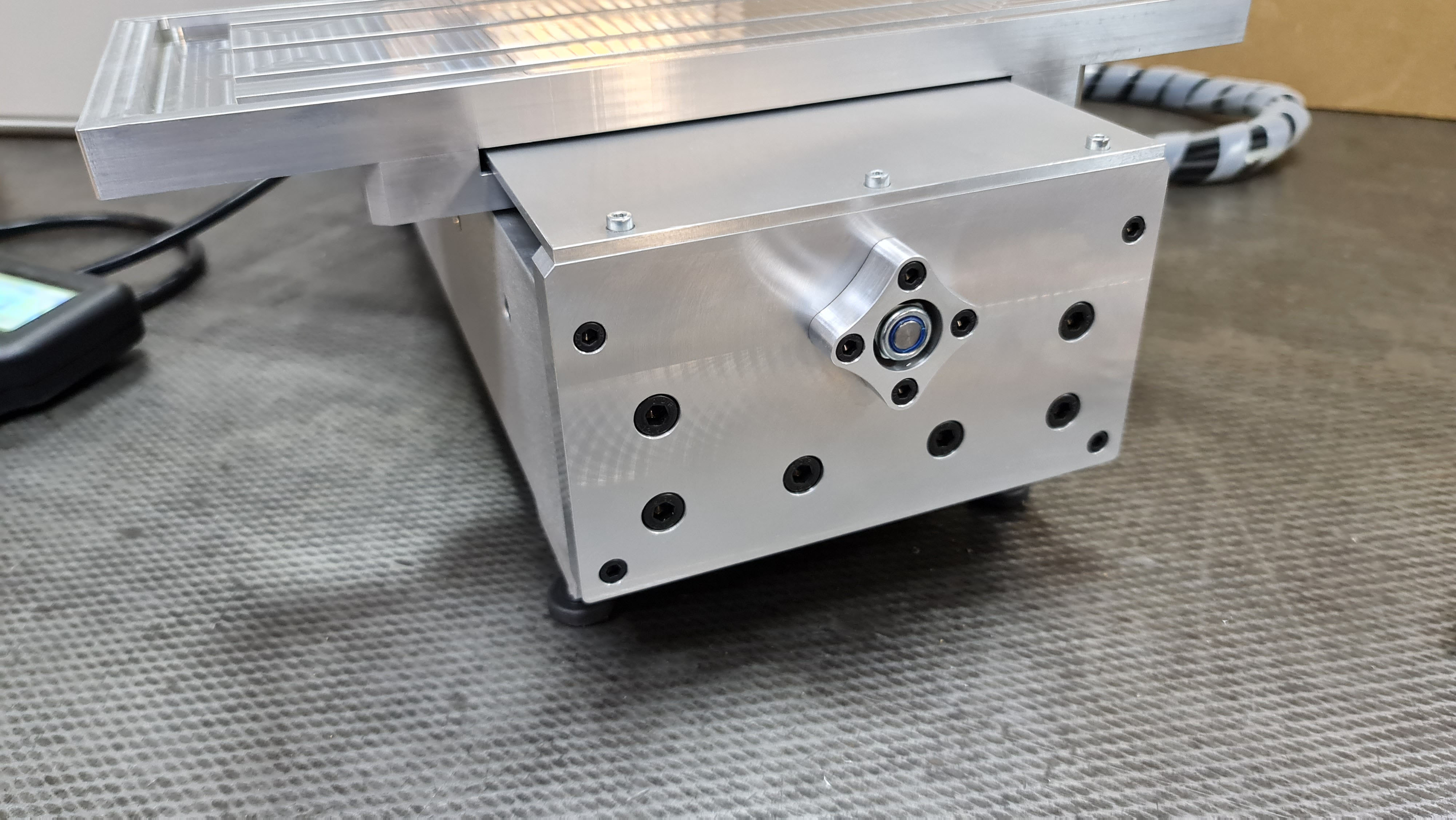

Здравствуйте Уважаемые форумчане - ЧПУшники!
Хочу представить Вашему вниманию очередную модернизацию популярных станков.
На этот раз модернизировали Мини РП 150 до РПТ, стал немного больше в размерах, крепче, тяжелее, точнее, а главное дешевле :good:
Ход по осям 150х150х150 мм.
Направляющие и каретки Hiwin типоразмера 15мм.
ШВП 1605, усиленная с 4 витками шаров.
Вес механики около 40-45 кг.
Вес с электроникой в упаковкой 75-80 кг.
