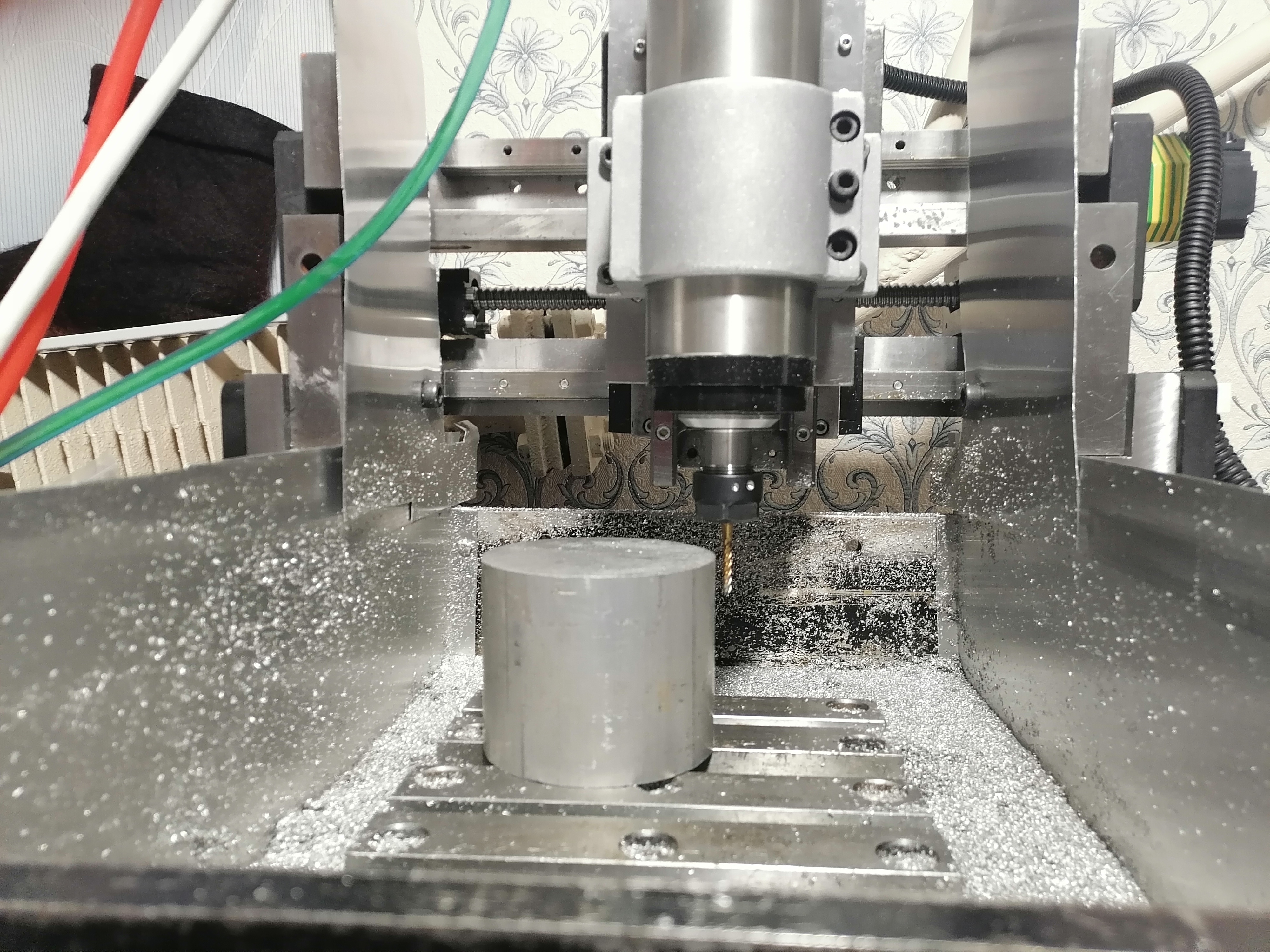

На выходных пробовал 10 диаметром фрезой 4 пера пильнуть поверхность, фреза забилась, поменял на 10 диаметром но 2 пера и фреза не забилась но кромка вся ворсистая осталась, поменял на 5 диаметром 4 пера пошло хорошо. Надо изучать режимы резанья. Самодельные прижимы выдержали.
Ещё после фрезы чувствуется гребенка, это походу у меня шпиндель криво стоит?
Режимы что для десятки фрезы что для пятёрки применял одни и те же: в g коде поставил F1000, обороты 220 герц, перекрытие фрезы 50%, глубина за проход 1 мм.
Ещё заметил что в одном и том же месте полоски после фрезы не совсем прямые как бы волной, походу в этом механика виновата? На палец эти волны не чувсвуются, только прямые полосы.

Фреза похоже made in USSR. Про сож ни слова, а для такой фрезы она обязательна, иначе будет то что произошло - налипание на фрезу материала. Хотя бы смазка (wd40, моторное масло, силиконовая смазка).
Обороты 13200, подача 1000, 4 зуба, съем на зуб 19 микрон если не ошибся в расчетах. Прям совсем немного для такой фрезы, подозреваю она не резала.

Ах точно :) сож был у меня всего только один стакан (столько смог вынести с работы), десяткой пробовал на сухую а после смены на пятёрку уже попробовал с сож.
