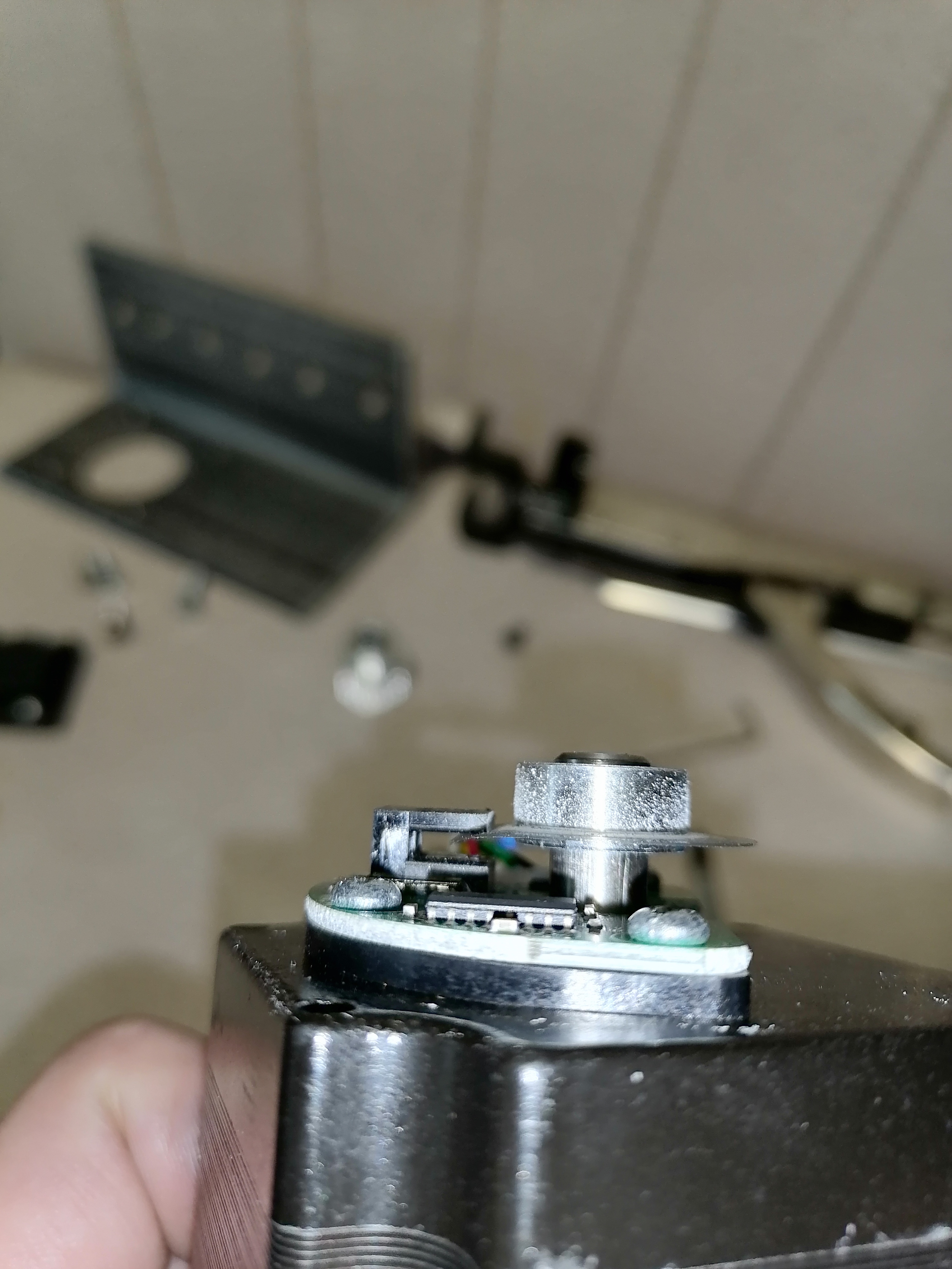

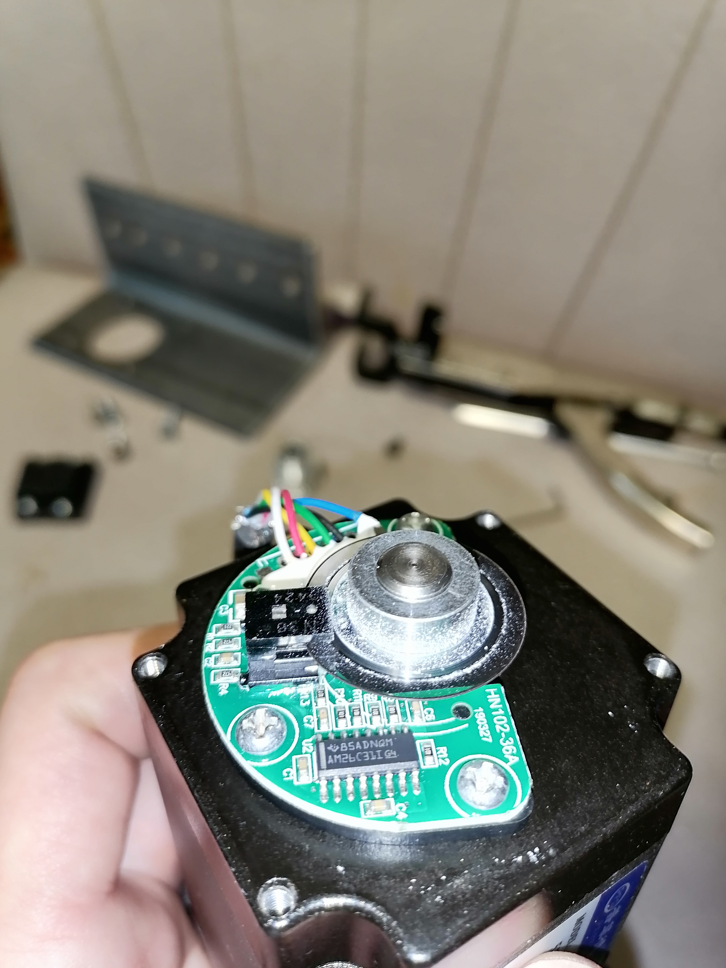

Думал прикручу проводок на место и проблема будет решена но нет, все равно рандомно двигатель уходил в ошибку. Но теперь думаю точно кореную причину выяснил. Китайцы был.

А вот этот проводок энкодера не припаян, так должно быть? Подскажите пожалуйста очень прошу.
