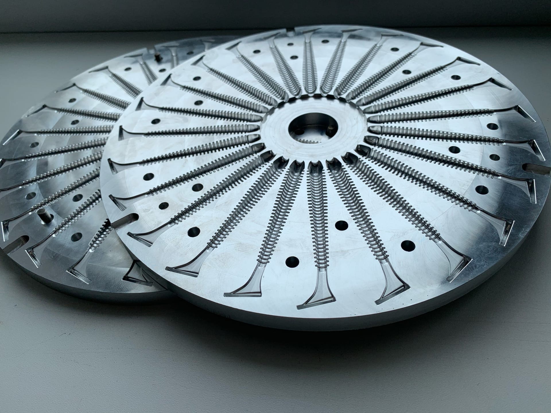

Станок трудится 24/7
IMG_20210131_150927_198.jpg (4630 просмотров) <a class='original' href='./download/file.php?id=191795&mode=view' target=_blank>Загрузить оригинал (46.77 КБ)</a>
IMG_20210131_150900_745.jpg (4630 просмотров) <a class='original' href='./download/file.php?id=191796&mode=view' target=_blank>Загрузить оригинал (64.57 КБ)</a>
IMG_20210131_150934_958.jpg (4630 просмотров) <a class='original' href='./download/file.php?id=191797&mode=view' target=_blank>Загрузить оригинал (59.26 КБ)</a>

Литейка для приманок?
Re: фрезерок по люминю 800х400х170 из профиля
Да
Станок работает 24/7
формы, формы, формы

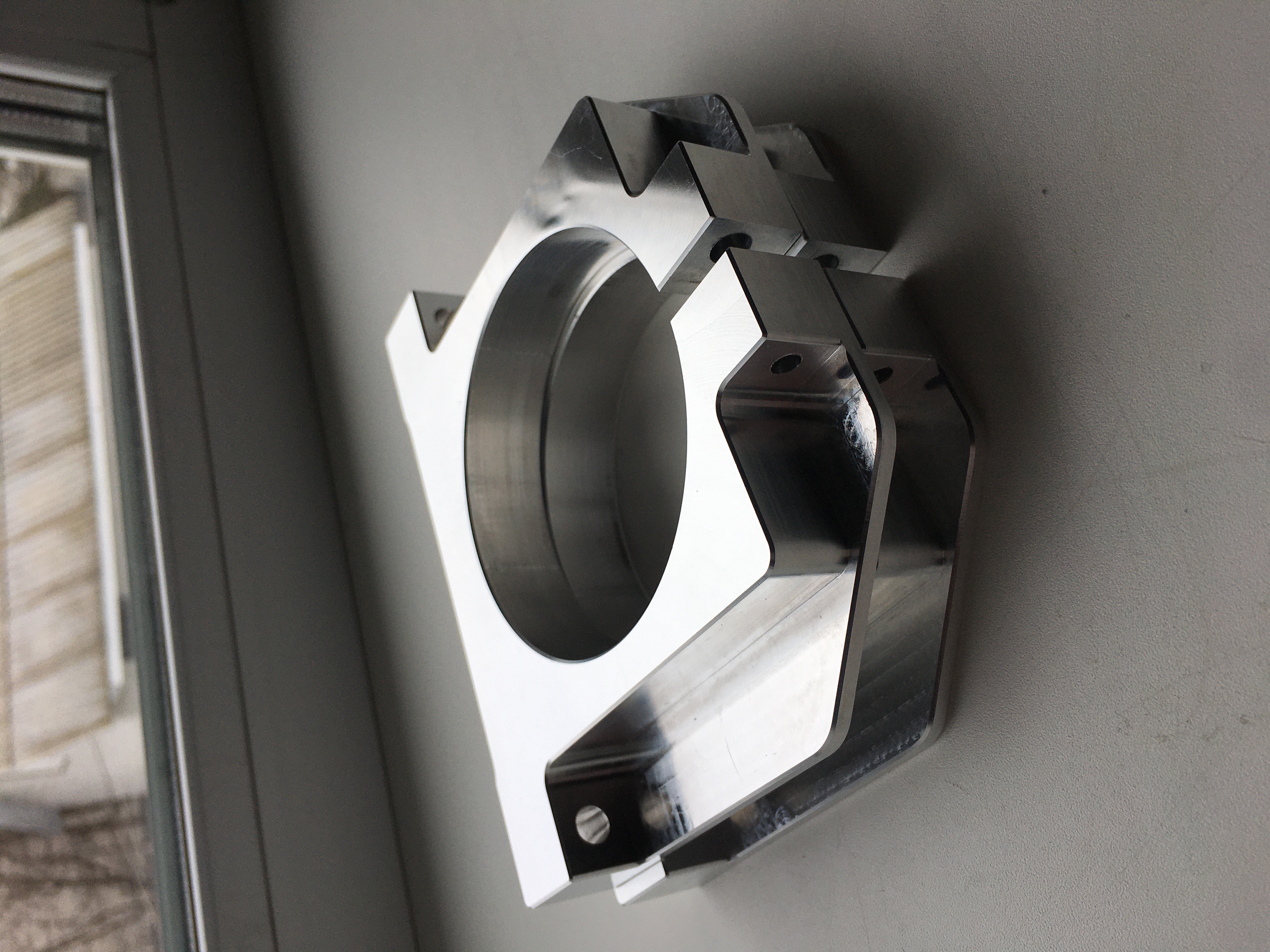

ну и хомут запилил одному из форумчан, испытав немного аймашининг 10-й фрезой. мне понравилось, но режимы вручную занижал, всё таки на шпакле держалось.

Сколько по времени пресс формы делаются?
дофига дней. чистовая 25ч + 15ч доработка чистовой (т.к. неудачную стратегию выбрал, не было качества. )

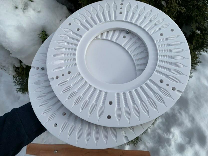

sima8520 писал(а): ↑ Изображение
это что за материал?
это без полировки, фейс сковородкой? а то даже следов фрезеровки не видно
Акриловый камень
Просто сковородкой по "правильному контуру"
