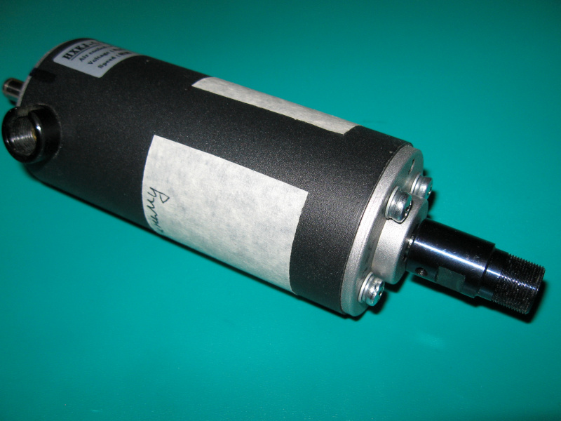

Хочу из старого китайского недошпинделя из DC-сервы сделать шпиндель для специального мелкого станка под "фрезеровку" печатных плат.
В общем, срезал старый патрон, поменял подшипники, напрессовал новый патрон ER11...и на вылете в 25мм получил биение в одну "десятку", биение по внутреннему конусу патрона 3-4 сотки. Честно говоря рассчитывал на более лучший результат, но просмотр видосов на ютубе убедил, что мне ещё повезло :hehehe:
IMG_0008ewewe.JPG (5046 просмотров) <a class='original' href='./download/file.php?id=191774&mode=view' target=_blank>Загрузить оригинал (141.54 КБ)</a>
Дремель или ещё один недошпиндель с абразивными насадками найти можно, а вот идей как собственно прошлифовать что-то не очень много. Хотя бы даже на уровне как точно отловить угол 8 градусов для образующей внутреннего конуса, если удастся сделать какаю-то приспособу для самой шлифовки. Может кто-нибудь уже гробил своё время схожим образом и есть советы/идеи?

ставят на стол другой шпиндель скоростной под углом с камушком и шлифуют, в идеале если у приспособы есть подача, некоторые умудряются с помощью ЧПУ подавать под углом что само по себе неверно но на безрыбье..

Да, где-то на ютубе попадалось видео именно с подачей под углом, но там, если я правильно помню, весь процесс выставления к сожалению пропущен. А мне ничего умнее чем "зажать латунный пруток в патроне, как-то попробовать его проточить в приспособе и по нему попробовать выставиться" на ум не приходит :wik:
Re: Прошлифовать ER-патрон на шпинделе
Конкретно для ER такой номер не пройдет. У гайки есть обратный конус, и оба конуса должны быть соосны. Проточив конус у патрона, вы эту соосность нарушите, и зажиматься цанга будет с перекосом.
Шлифануть сначала конус патрона, потом закрутить гайку и шлифануть её конус. Двигать дремель/дрель/шуруповерт взад-назад под углом ваще не проблема. Любая направляющая приспособа решит вопрос.

Сергей Саныч писал(а): ↑31 янв 2021, 09:15 Конкретно для ER такой номер не пройдет. У гайки есть обратный конус, и оба конуса должны быть соосны. Проточив конус у патрона, вы эту соосность нарушите, и зажиматься цанга будет с перекосом.
Да тут собственно терять нечего...да и вообще есть ли эта соосность сейчас?

MX_Master писал(а): ↑ Шлифануть сначала конус патрона, потом закрутить гайку и шлифануть её конус.
Гайка может по-разному накручиваться в зависимости от размеров цанги и диаметра инструмента.

я шлифовал на фрезере kress конус дремелем и алмазной насадкой
[youtube]https://www.youtube.com/watch?v=eDIe2V8 ... 0%BA%D0%BE[/youtube]
если такой вариант устроит детальнее раскажу.

Сергей Саныч писал(а): ↑ Конкретно для ER такой номер не пройдет. У гайки есть обратный конус, и оба конуса должны быть соосны. Проточив конус у патрона, вы эту соосность нарушите, и зажиматься цанга будет с перекосом.
Не похоже на правду, какой допуск на соосность?
Они связаны по резьбе которая свободная. По идее допустим разбег в пределах зазора резьбы минус класс точности резьбы.
Каждая часть цанги сама по себе жесткая и садится именно в пологий конус, а уже конус гайки отцентруется по сформированному цангой. Понятное дело что все это должно уложиться в зазор резьбы иначе да, никак, т.е. разбегаться не стоит сильно.

Rionet писал(а): ↑ Они связаны по резьбе которая свободная
почему это вы так думаете? понятно что там не посадка с натягом, но в итоге, при затягивании, она сама работает как конус.
Опыты показывают, что сильно кривой шпиндель, без восстановления резьбы, вышлифовать нормально не получается...
Да, в большей мере, роль играет основной конус. Но несоосная гайка так же криво давит на цангу, что играет роль.
Rionet писал(а): ↑ Каждая часть цанги сама по себе жесткая
Цанга в целом очень даже не жесткая. За счет прорезей может изрядно перекашиваться.

Сообщение andrey_t »
kfmut писал(а): ↑31 янв 2021, 22:31
На прям совсем детально м.б. пока не стоит тратить усилия, т.к. прежде всего интересен принцип совмещения осей и попадания в угол.
[/quote]
на каретке дремель крепитца за корпус в задней части и спереди в поперечном уголке. соосность выставил зажав фрезу в дремеле и фрезере одновременно, потом подкладками сзади подогнал заднее крепление под дремелем. в уголке сделана ниша, которую залил полиэтиленом с термопистолета, на дремеле внутрення часть из насадки (трубка с резьбой под дремель) так что его можно выкрутить. за счет гибкости пластика дремель можно немного поворачивать регулируя величину сьема.
угол меняется поворотом фрезера с хомутом. хомут поворачивается плавно рычагом с винтом на конце.
сам угол выставлял по индикатору. сначала нашел минимум максимум биения, по ним выставил чтобы среднее положение между ними было горизонтально, потом поворачивал фрезер пока при перемещении каретки показания не менялись.
