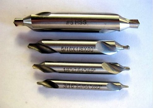

Jur2001 писал(а): ↑ но чем ее делать там не говорят
центровочные сверла
chertezh-2.jpg (6548 просмотров) <a class='original' href='./download/file.php?id=191744&mode=view' target=_blank>Загрузить оригинал (28.63 КБ)</a>
