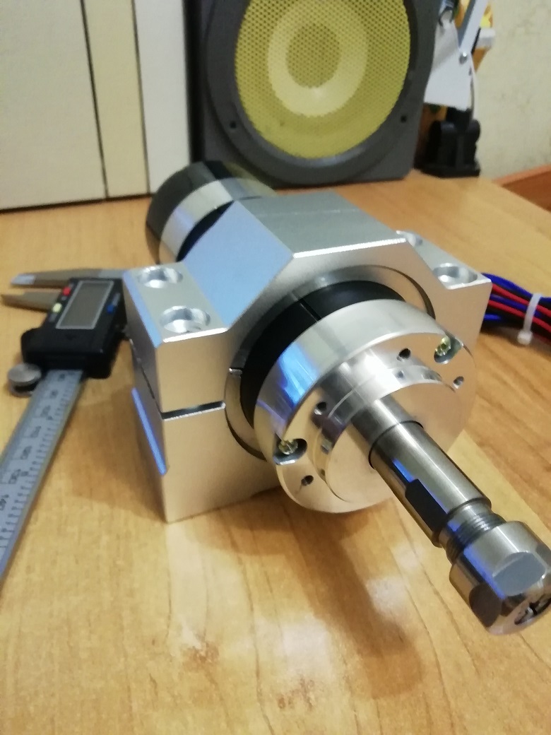

надо точить ! :) это токаря надо искать, если проставку делать

Какого токаря??? Пвх пластик у рекламщиков, посчитай длину окружности - минус 5-8мм чтоб не прям сошлись, и вырежи прямоугольник, им оберни шпиндель - всё!!! Тоже самое если жесть есть 1мм, просто прямоугольничков 5 штук будет

люминь хочу , чтобы охлаждение было
Сообщения: 21923
Re: Хоббийный станок ЧПУ
Взять мягкую стальную проволоку ф5мм, можно доп. отжечь на газовой горелке/плите, и наделать из неё колец используя шпиндель как оправку... Делать "пружинку" в несколько витков не стоит - будут проблемы с зажимом в кронштейне.

maksland писал(а): 22 янв 2021, 14:25 люминь хочу , чтобы охлаждение было
Те-же полоски, но из ляминя. или колечки из трубы - отпилить нужной высоты, разрезать вдоль, чтоб зазор был при обжиме на шпиндель и потом на след. слой.

С интересом читаю предложения. Но ранее, когда у меня был только 500вт коллекторный шпиндель, я использовал полоски линолеума. Он обычно имеет толщину 2-3мм и ничего сильно не грелось.

заказал проставку в городе у токарей , с доставкой чуть больше тыщи
800вт раз в 15 дороже

зазор буду сам делать, может с одной стороны а может на пополам...
потом :rail: пастой ГОИ и всё :oil: КПТ8 ... для отвода тепла :)
Сообщения: 2477
Со всем этим можно не заморачиваться. Достаточно сделать 1 пропил и убрать заусенцы из пропила.

Сообщение maksland »
шириной мм 2-3 хватит ?
Сообщения: 2477
Если сделано достаточно точно (в держатель заходит с натягом и двигатель входит, но с трудом), то хватит и 1мм. Достаточно просто разрезать ножовкой, но думаю лучше делать это в держателе если не боитесь повредить держатель. Может раскрыться, а может и схлопнуться.

Вам то смешно, а вот человеку может оказаться не очень когда после разрезания сработают внутренние напряжения. Я еще мягко сказал. Там достаточно будет разжать/сжать при сборке. Может еще и спиралью закрутить и величина может зависеть от ширины пропила. Вот тогда помучиться придется.

вот думаю, надо же было пропил включить в чертёж . Они бы быстро и как надо а я буду ножовкой...

всё о "Хоббийный станок ЧПУ", собираю же :)
проставку распилил на 2 части, наче никак - шпиндель только в центре 55 мм а по краям 57

Проставку советую повернуть так чтобы в целой части половинки сомкнулись (или почти сомкнулись), а второй разрез попал точно на щель держателя. В этом случае при затяжке держателя проставке не придется скользить по стенкам обжимая шпиндель.
