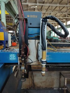

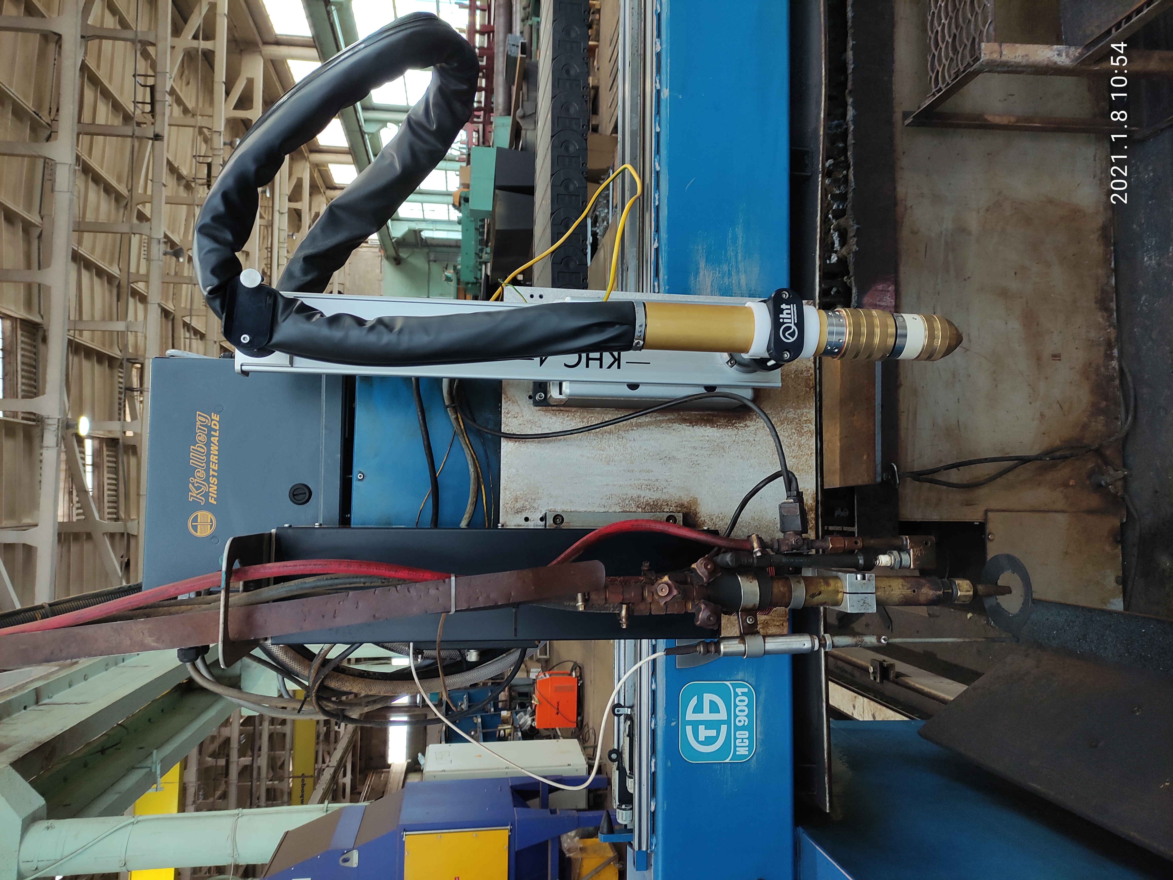

Активация оммического датчика Kjellberg.
Сообщение deadhunt1 »
Описание станка, основные характеристики: burny phantom, Kjellberg Smart focus 400, iht m4000bus.
Рабочее поле:
Обрабатываемые материалы: сталь
Чертежи, фото, видео станка:
Примеры изделий (фото):
Вопросы: Как включить на этой связке омический датчик начального поиска металла для плазменного резака?
Что пробовал: Пытался получить консультацию у Kjellberg, но они на тесный контакт не идут.
Что плучилось: пока работает только тактильный поиск металла.
Что не получилось:
Ориентировочный бюджет:
