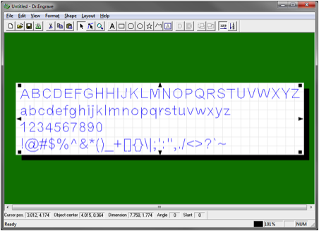

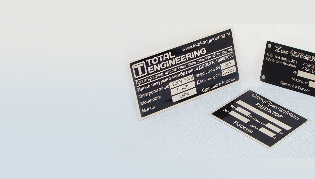

Здравствуйте. Сейчас пользуюсь станком Roland EGX-20 для гравировки по алюминию текстовых полей. (Только текст 99,9%, в редких случаях разлиновка спец таблички на пустом листе алюминия 0,1%). К этому станку замечательная программа Dr. Engrave для создания ЧПУ программы, но только для гравера этой фирмы. К сожалению, я не могу прямо получить G-код, потому что сам станок в системе определяется как принтер и выполнение программы выглядит как "Задание на печать".
Плюсы этой программы: простой интерфейс, минимум нажатий по текстовым полям и по панелям для запуска задания. В случае с правкой "проекта" подготовленного шаблона, возможно еще больше минимизировать работу в самой программе перед конечным запуском задания.
К сожалению станку по-тихоньку приходит конец, подумываем о замене на другой станок с чтением G-кодов. Все программы, какие я смотрел Artcam, Delcam, deskproto, Vectric / Aspire, Fusion 360 - это все гигантские комплексы с максимальными возможностями, что мне не нужно для повседневных задач. Относительно Dr Engrave - в них неудобно переключаться между разными текстовыми объектами, "больше" нажатий для получения G-файла. Невозможность "влезть" в побайтное чтение/запись файла проекта, для импорта данных извне (из 1С, это уже другой вопрос), чтобы при открытии проекта/файла эти текстовые данные уже были расположены, где надо, с нужной шириной, чтобы осталось только нажать "Создать траекторию" и сохранить. Все файлы в этих гигантах сложно зашифрованы (я бы сказал, это контейнеры с подфайлами - разжимается архиватором)
Есть ли такая же простая программа для получения G-кода?

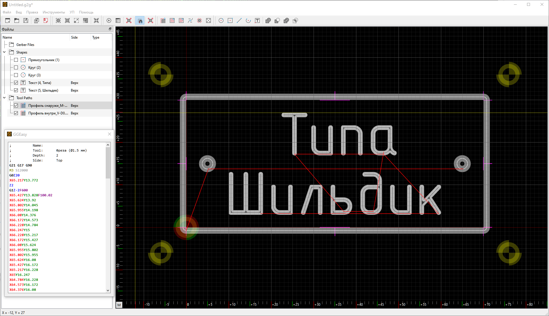

X-Ray
Сообщения: 598
Репутация: 275
Настоящее имя: Дамир
Re: Выбор самой простой программы для создания Gкода для гравировки текстовых табличек (шильдов)
Сообщение X-Ray »
У меня можно мутить.

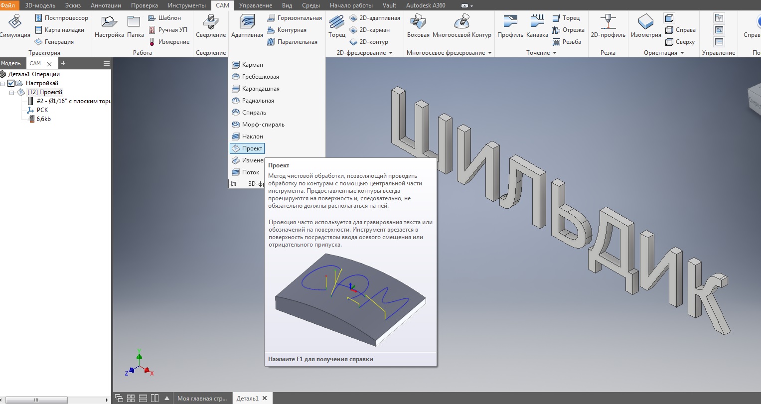

Сообщение VIT999 »
В одной оболочке это наверное инвертор-фьюжн с КАМом.
Через инструмент "проект" гравирует требуемый контур без лишних телодвижений, переводя в Gкод через пост.
Но как в Engrave не получится получить вогнутость-переход при гравировке, думаю тс понял о чем я.

X-Ray писал(а): 30 янв 2021, 16:24 У меня можно мутить.Снимок.PNG
простите, не нашел в Вашей программе изменение ширины текста, а также отсутствие возможности пересчета УП (траектории) если она уже создана.
Поймите меня правильно, я не пытаюсь найти во всех предложенных вариантах недостатки или сказать что они плохи. Все они для своих целей и требований хороши. Я всем говорю спасибо что откликнулись, накидали вариантов. На одну программу у меня уходит по 2-3 дня на досканальное изучение. Ищу что-то именно под свои задачи. Мне в день нужно готовить по 20-30 шильдиков с 9 полями текста на заготовке с определенными полями. И я еще не все пересмотрел. Как Вы понимаете, это часть моих обязанностей, а требования по объему производства только увеличиваются. Поэтому я сразу рассматриваю варианты на будущее для уменьшения времени для подготовки каждой УП. Может, вообще придется остаться на Dr.Enrave, "печатать в файл", с помощью самописного перекодировщика" перекодировать из HP формата УП в Gкод. Тоже еще та пляска с бубном. Еще раз всем выражаю благодарность за отзывы о программах.
X-Ray
Сообщения: 598
Репутация: 275
Сообщение X-Ray »
aalleexxaa писал(а): простите, не нашел в Вашей программе изменение ширины текста
От шрифта ширина и жирность, или вы имеете в виду произвольное растяжение.
aalleexxaa писал(а): а также отсутствие возможности пересчета УП (траектории) если она уже создана.
В планах.

X-Ray писал(а): 31 янв 2021, 22:33
В планах.
произвольное изменение ширины!!! Наши менеджеры невминяемы, сколько раз им говорили, и приходится впихивать невпихиваемое, до ужаса сжимая строку.
