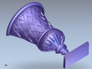

Здравствуйте!
Нужно написать УП на 4х осевой станок под MACH3
модель в stl
ваза-v4.jpg (1866 просмотров) <a class='original' href='./download/file.php?id=191453&sid=9d386d9a7aeefe29db43d2e9876a9871&mode=view' target=_blank>Загрузить оригинал (115.12 КБ)</a>

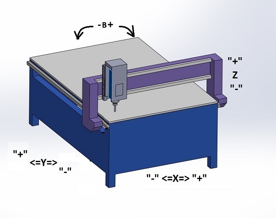

станок с поворотной головой
схема
Схема станка-mini.jpg (1866 просмотров) <a class='original' href='./download/file.php?id=191454&sid=9d386d9a7aeefe29db43d2e9876a9871&mode=view' target=_blank>Загрузить оригинал (37.91 КБ)</a>
желательно в Мастеркам (или Солидкам) но не обязательно

1. Перевести модель из STL в твёрдое тело.

2.) По моей информации stl можно обработать без перевода в твердое тело

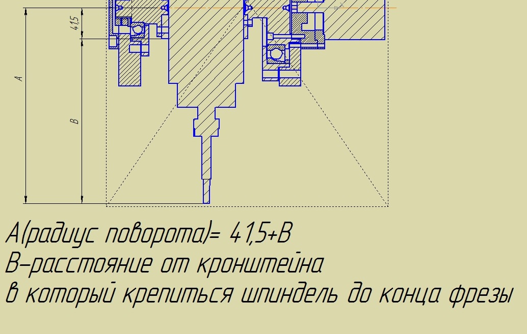

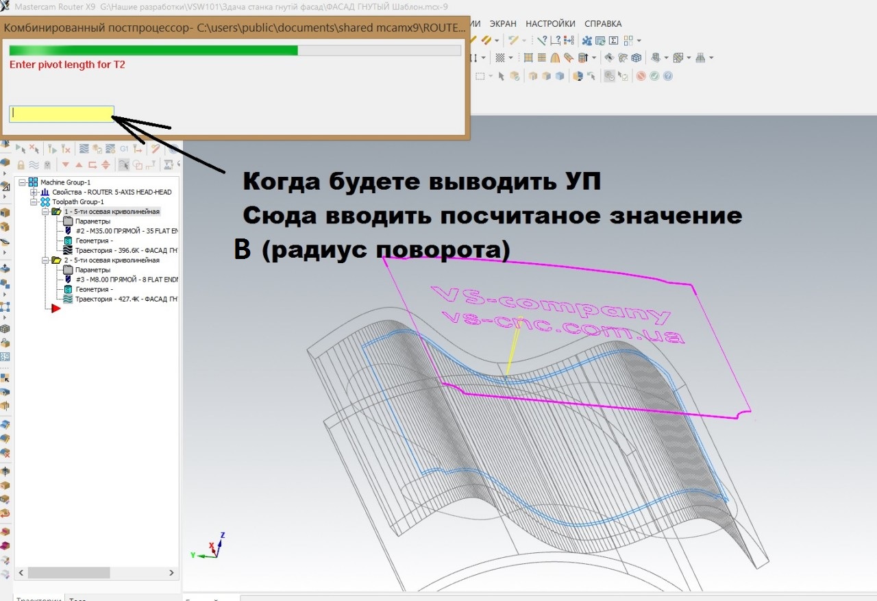

Maxekb77 писал(а): А что mach3 rtcp умеет ?
насколько знаю - нет.
в мастеркаме при выводе УП нужно ввести вылет инструмента
и программа сохранится с учетом этого вылета
схема оси.jpg (1837 просмотров) <a class='original' href='./download/file.php?id=191460&sid=9d386d9a7aeefe29db43d2e9876a9871&mode=view' target=_blank>Загрузить оригинал (152.95 КБ)</a>
мастеркам-ввод.jpg (1837 просмотров) <a class='original' href='./download/file.php?id=191461&sid=9d386d9a7aeefe29db43d2e9876a9871&mode=view' target=_blank>Загрузить оригинал (244.79 КБ)</a>

Ну и кто будет знать на сколько там фреза засунута, ошибка в длинне + ошибка в угле = 100% брак - и это все выставлять надо будет куда меньше 0.1 ....

Схема не идеальная, но она работает
https://www.youtube.com/watch?v=yKxBlp9 ... L&index=36
именно этот станок (если не ошибаюсь ) с kflop
но видел в интернете такие 4х осевые с мач3

Если башка вращается на +-90, то вылет вычислить можно довольно точно. В этом проблем нет.
