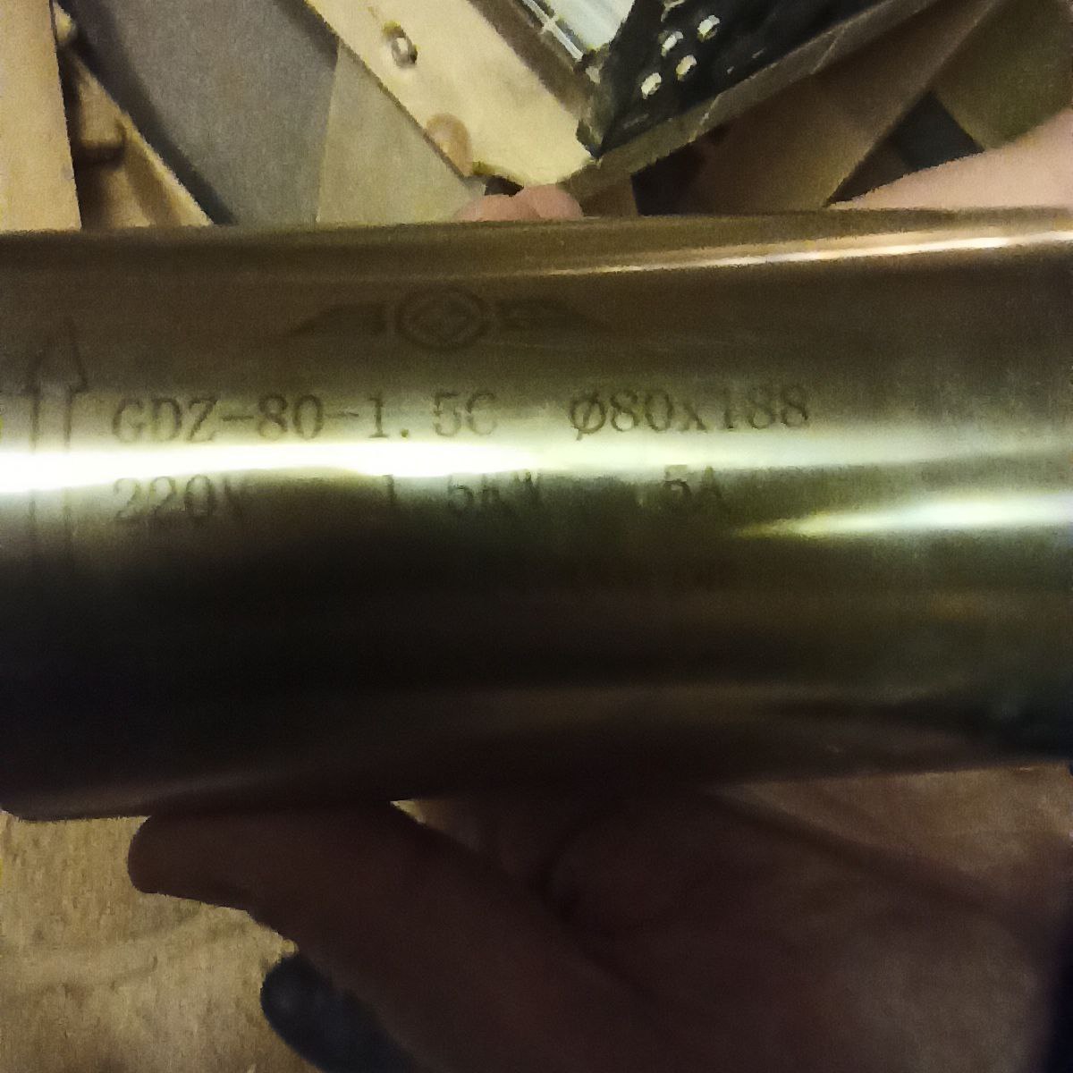

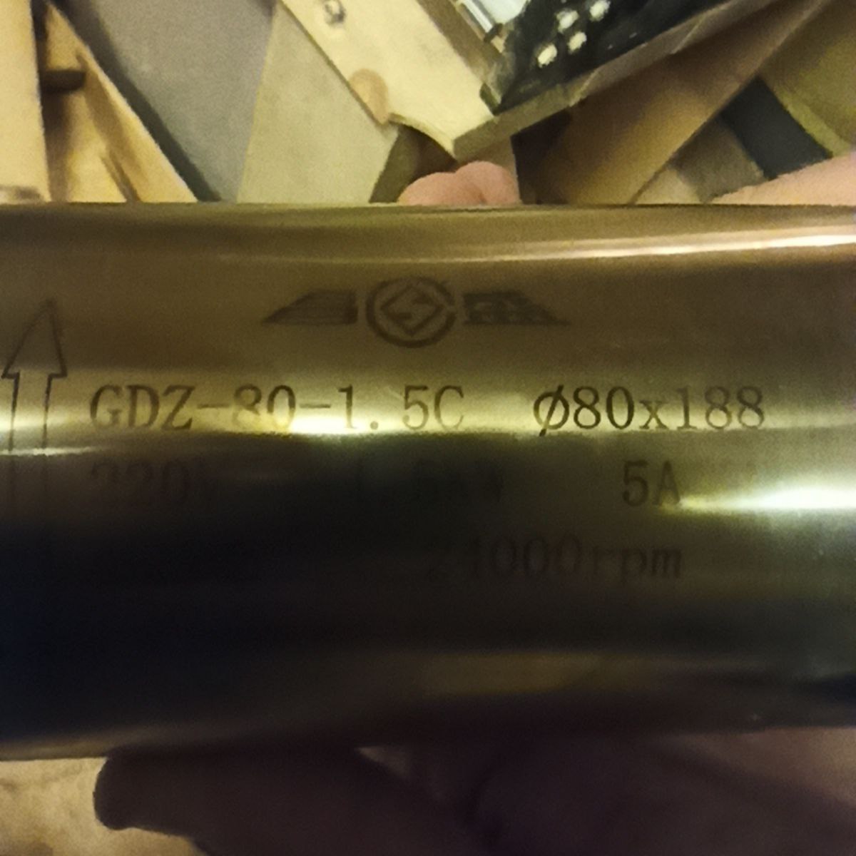

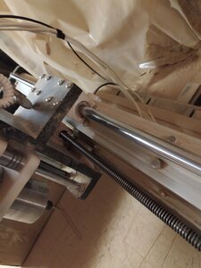

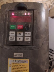

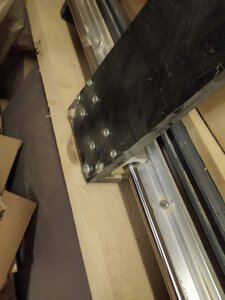

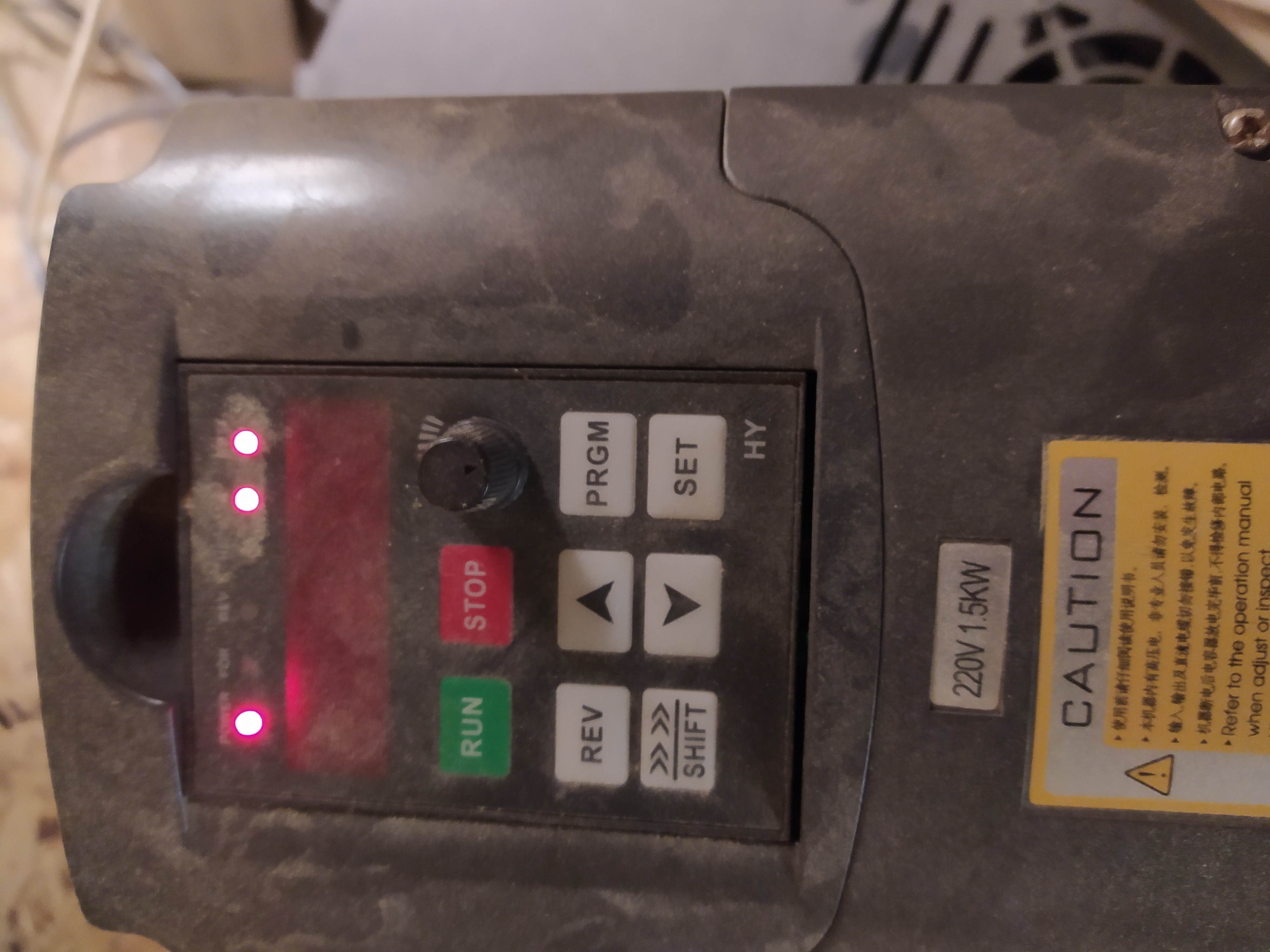

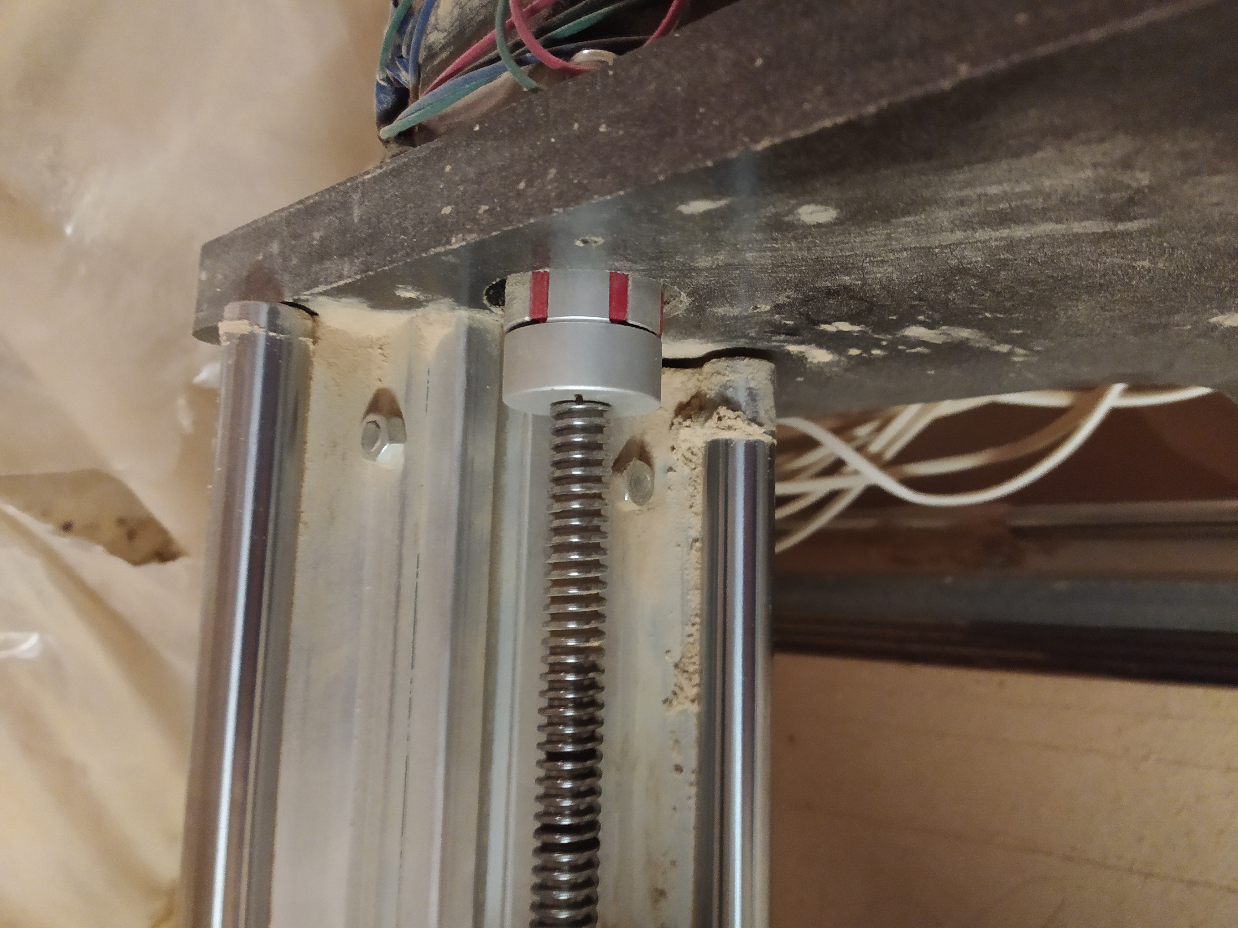

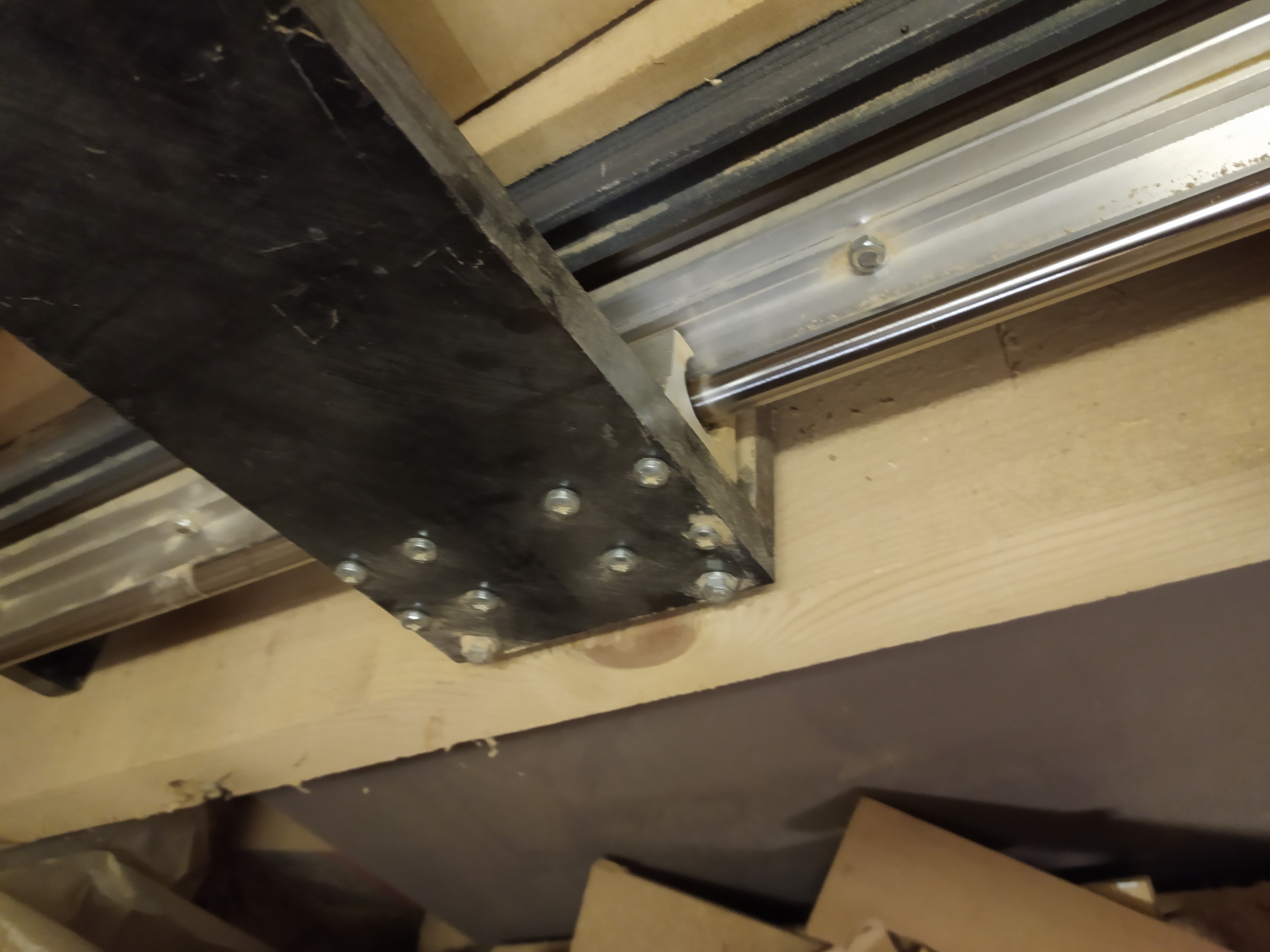

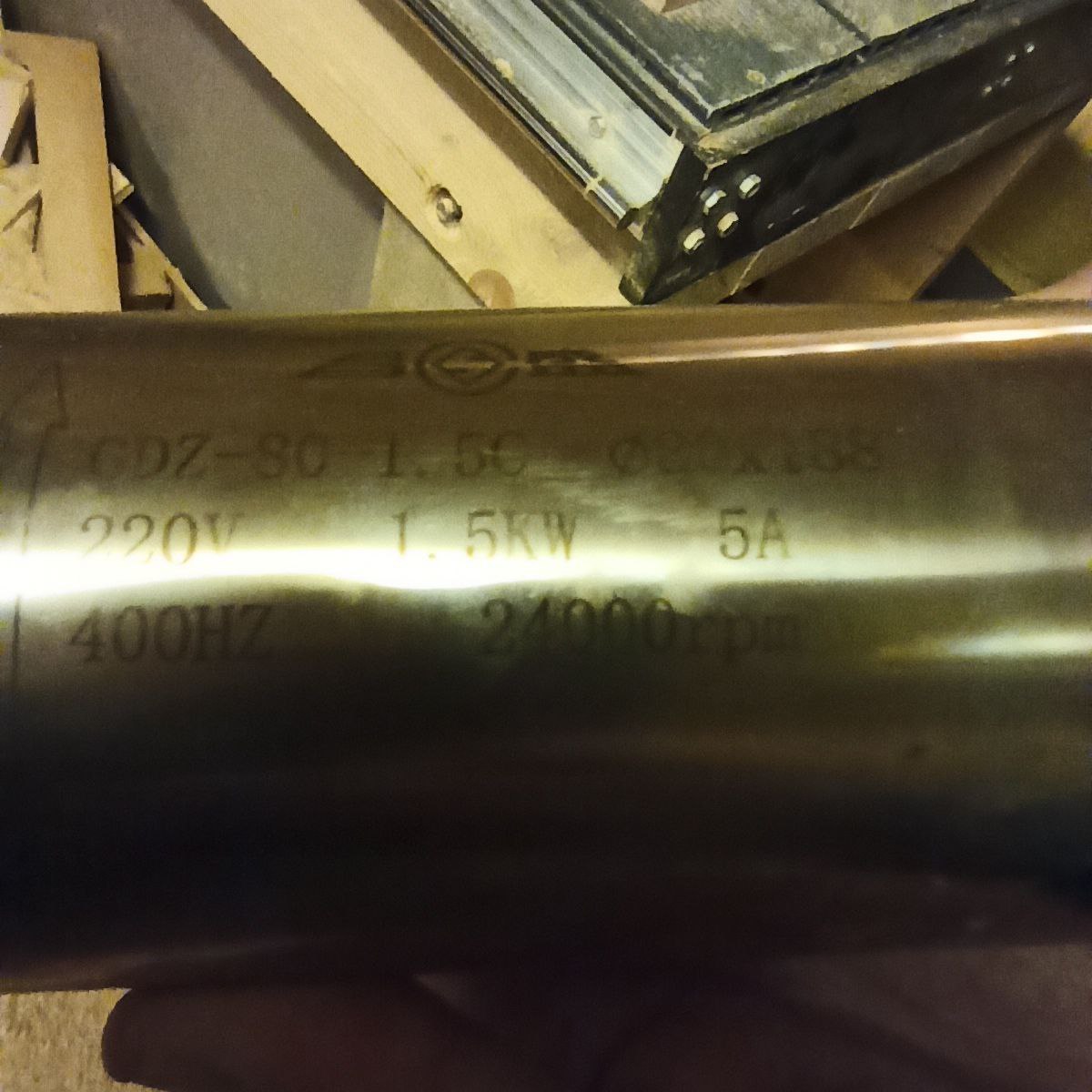

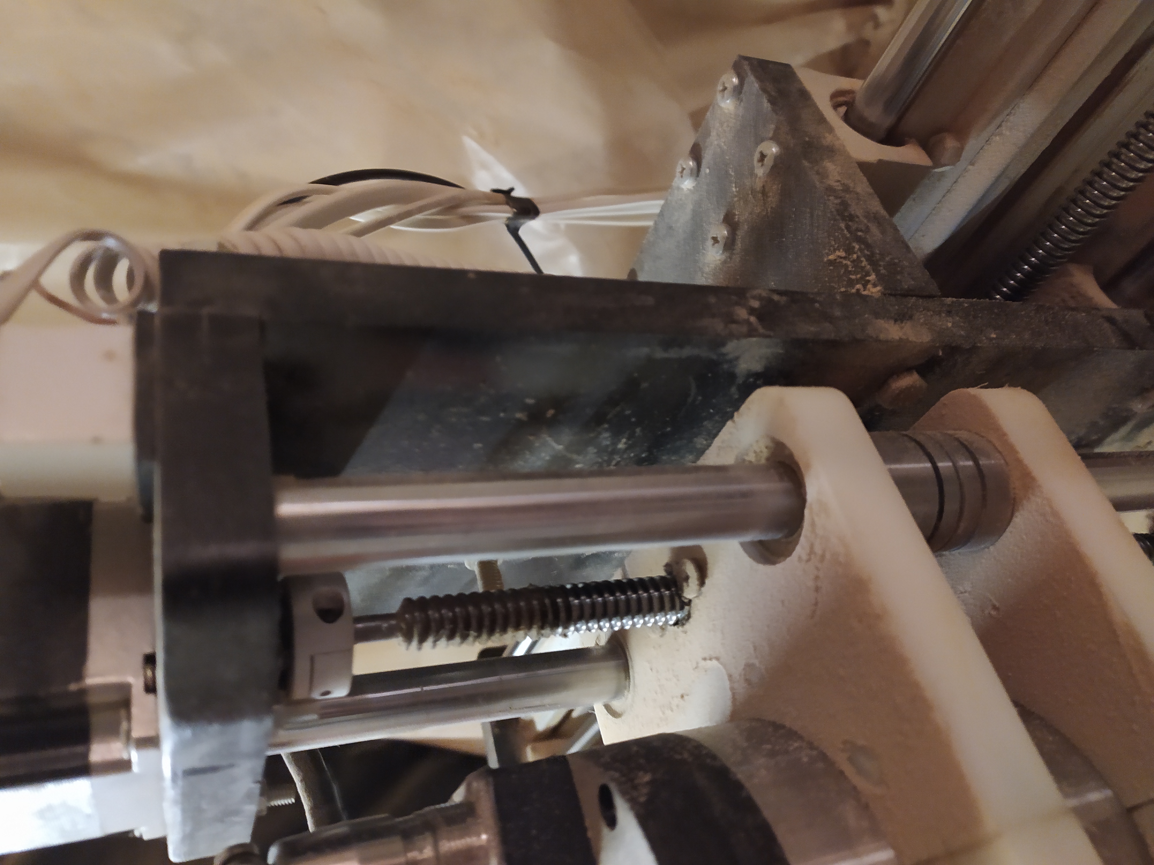

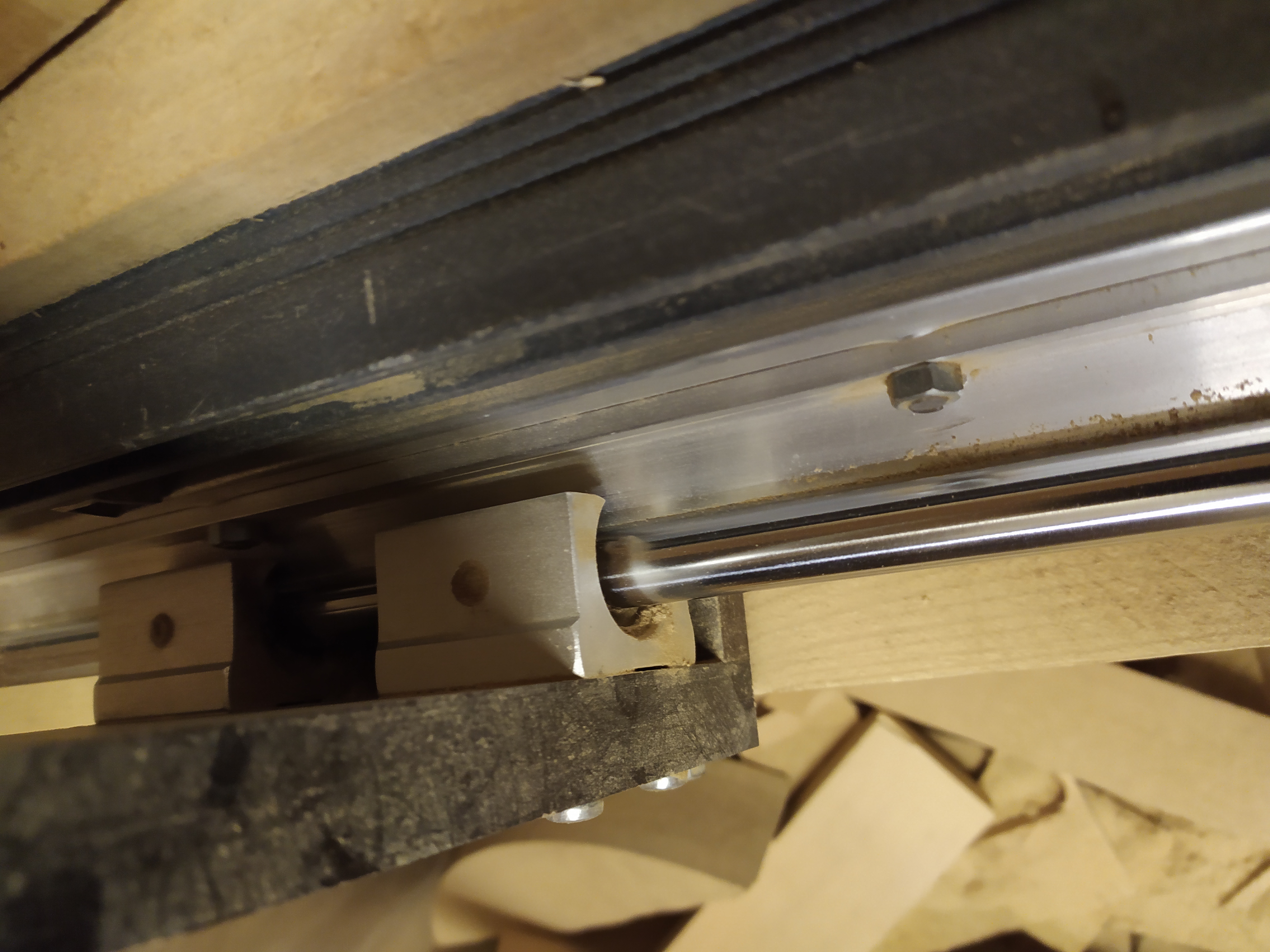

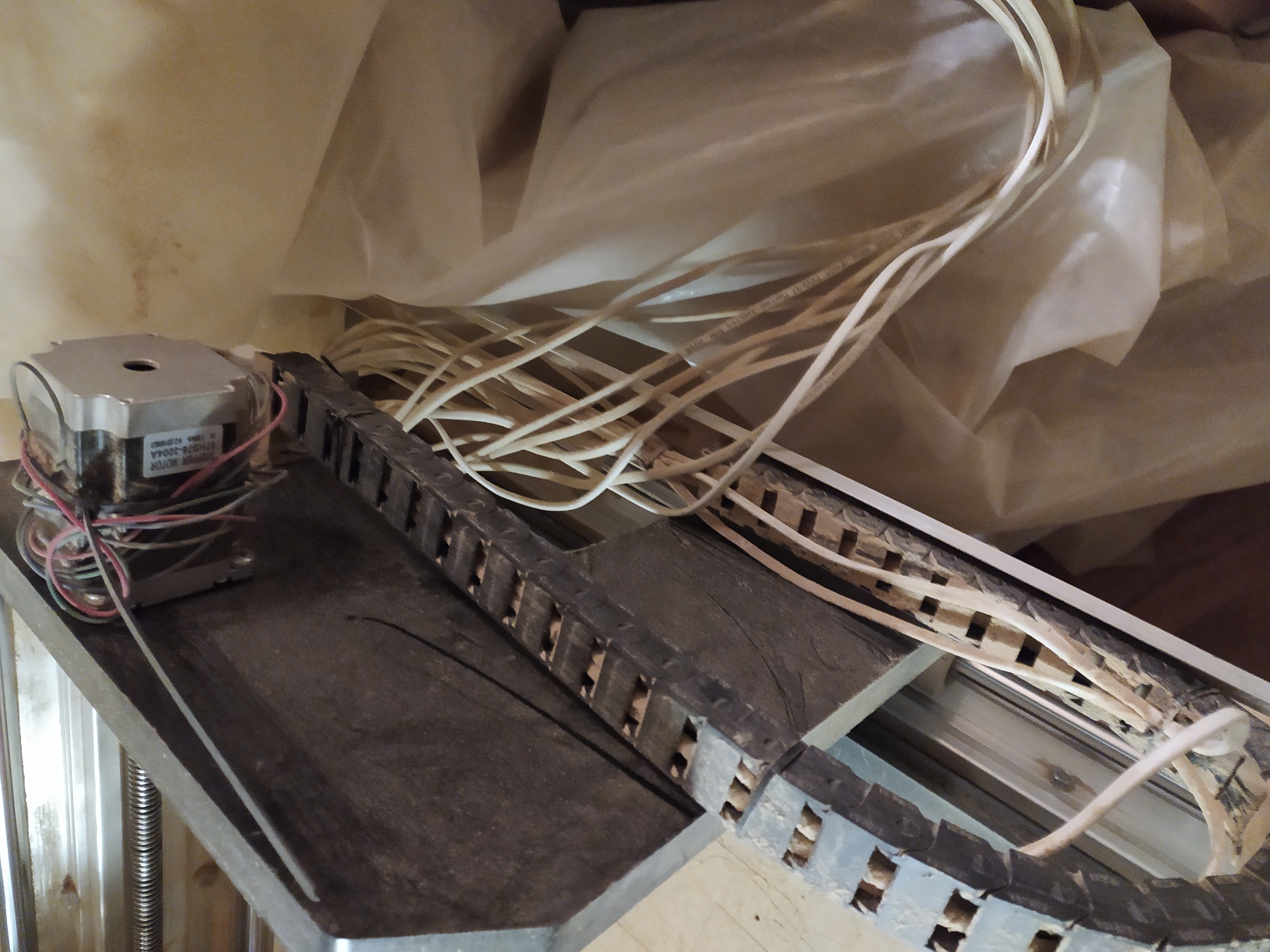

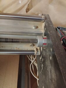

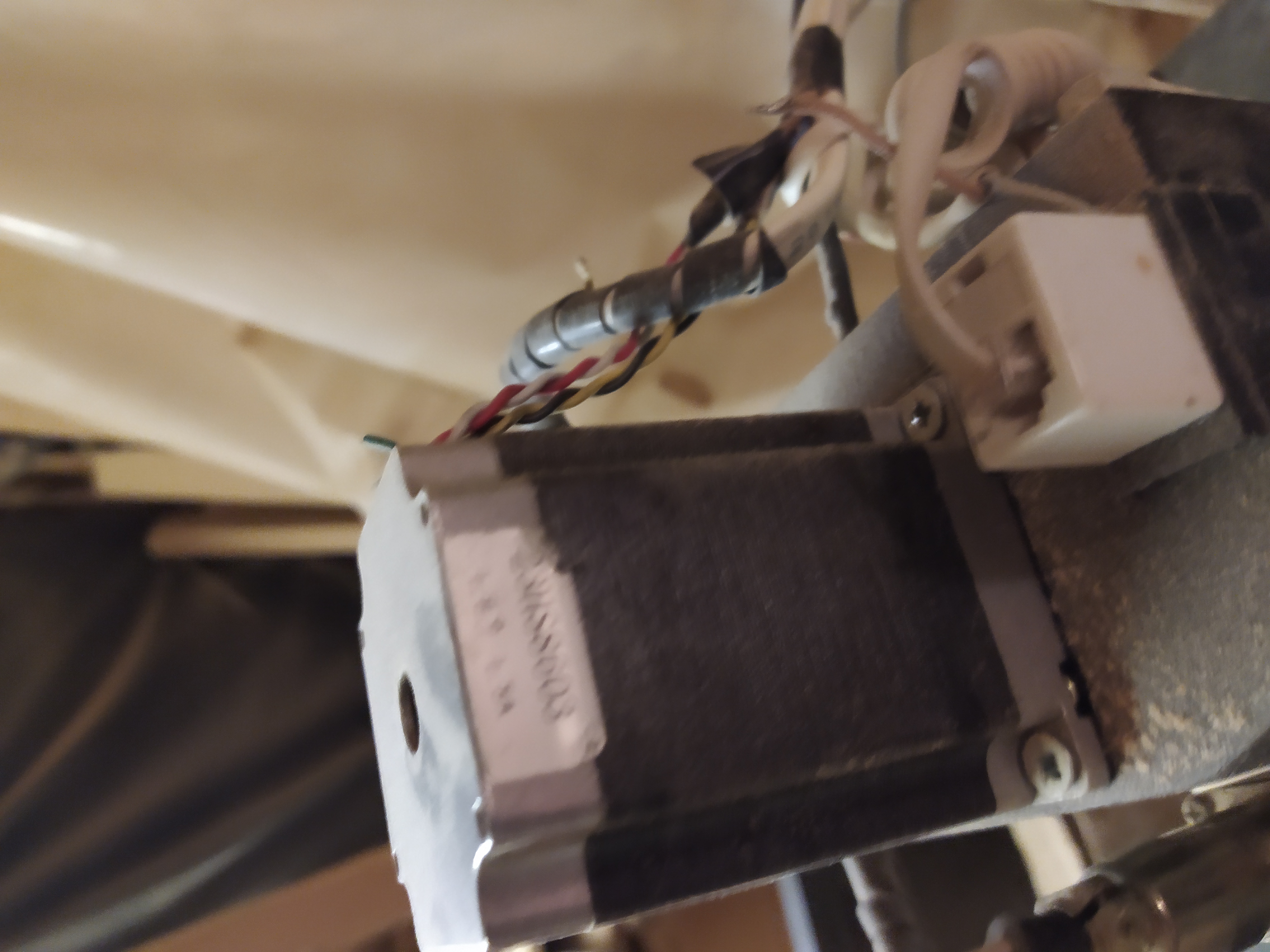

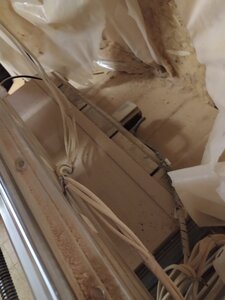

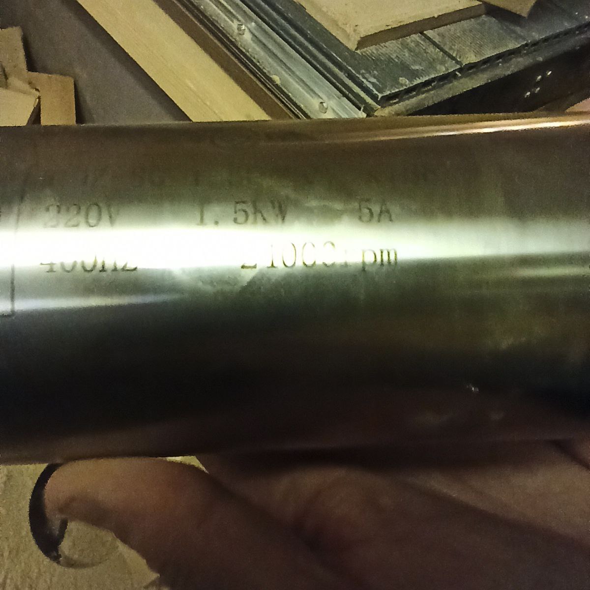

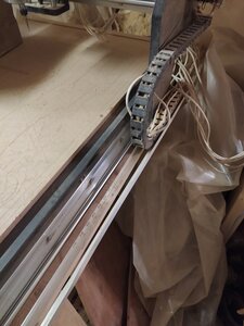

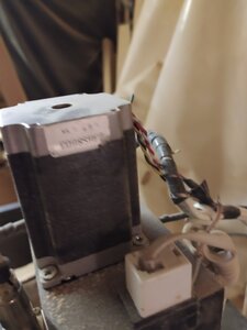

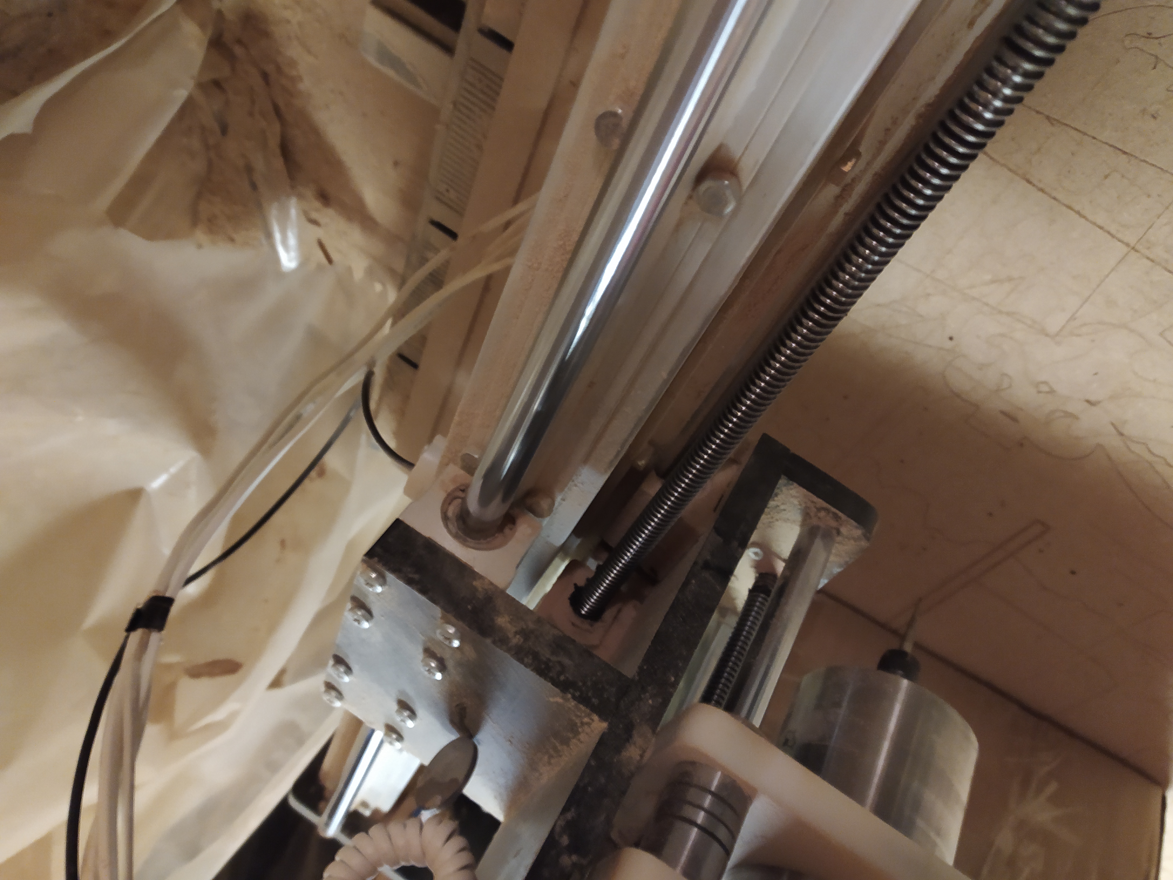

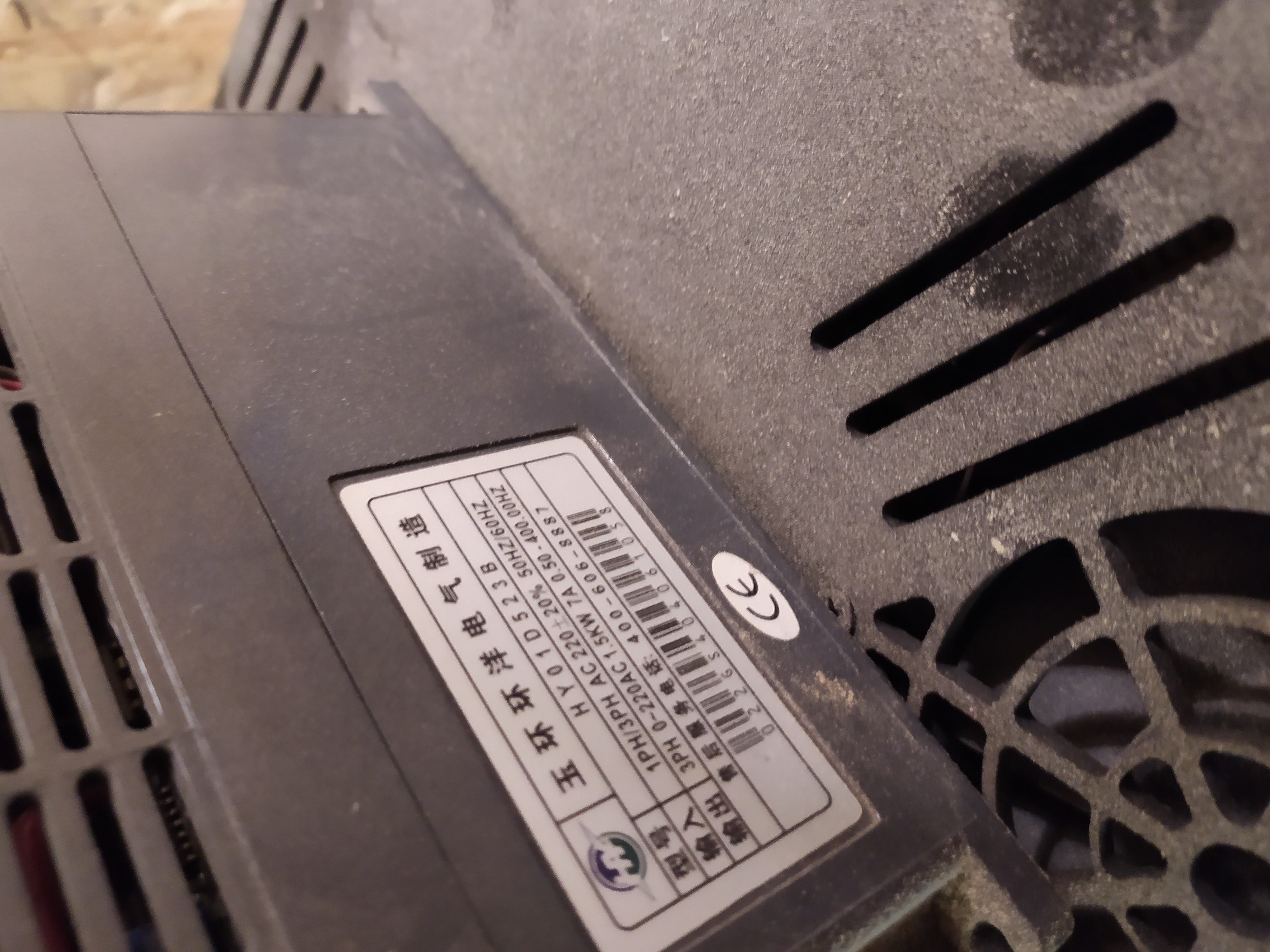

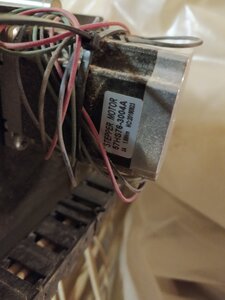

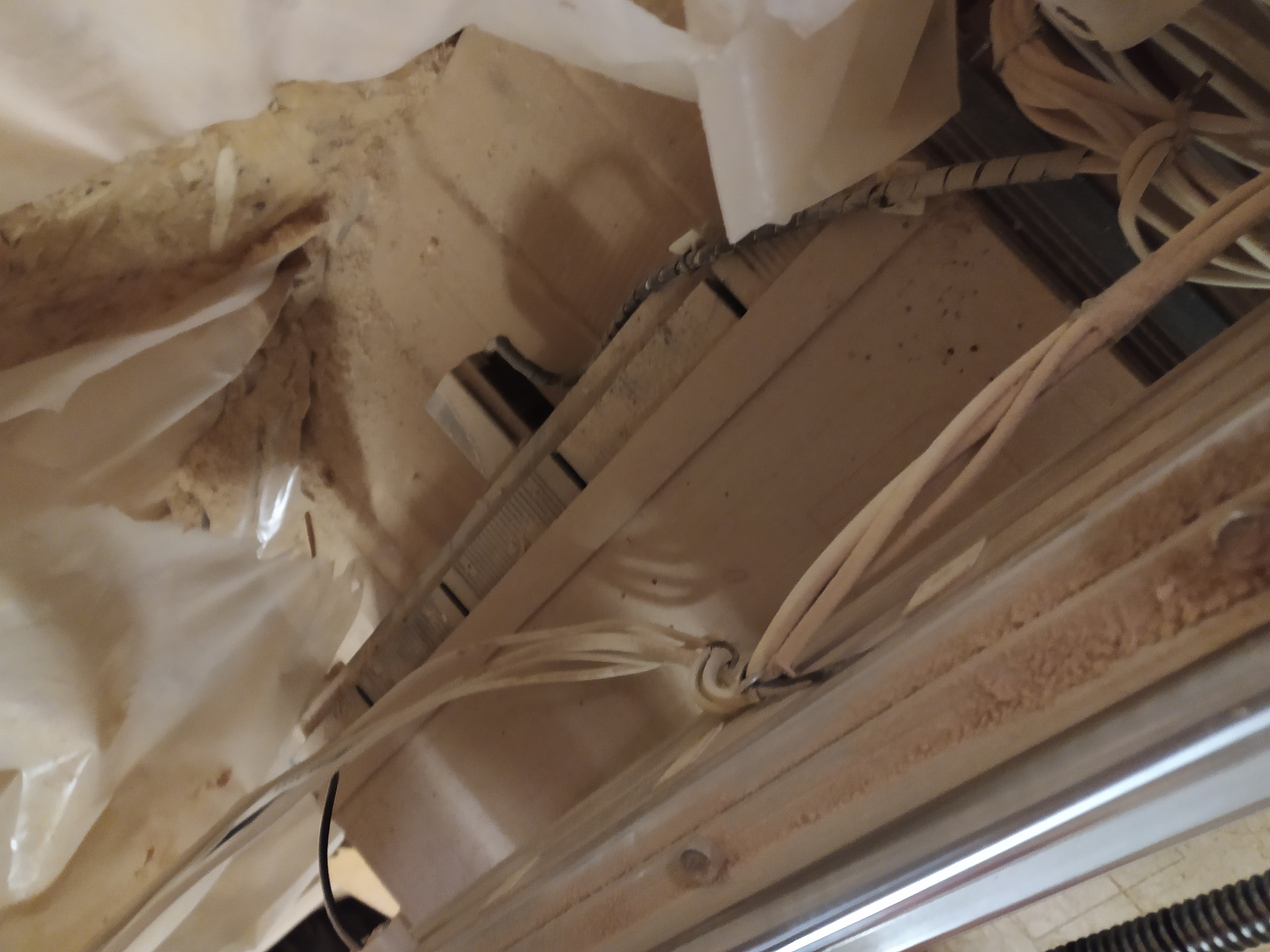

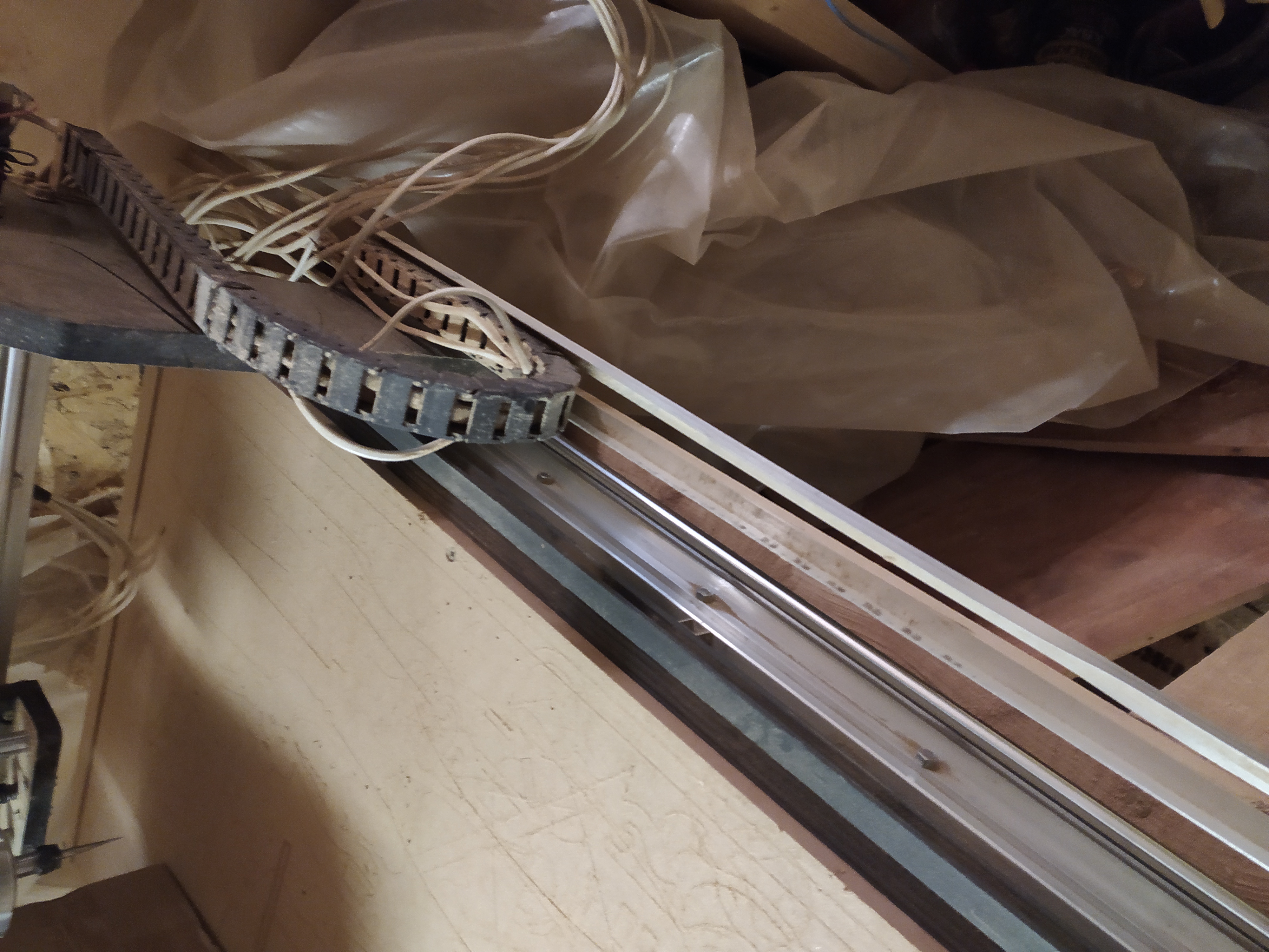

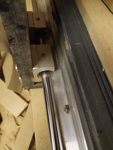

IMG_20210113_221902_939.jpg (2239 просмотров) <a class='original' href='./download/file.php?id=191108&mode=view' target=_blank>Загрузить оригинал (120.09 КБ)</a>

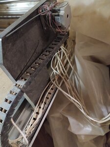

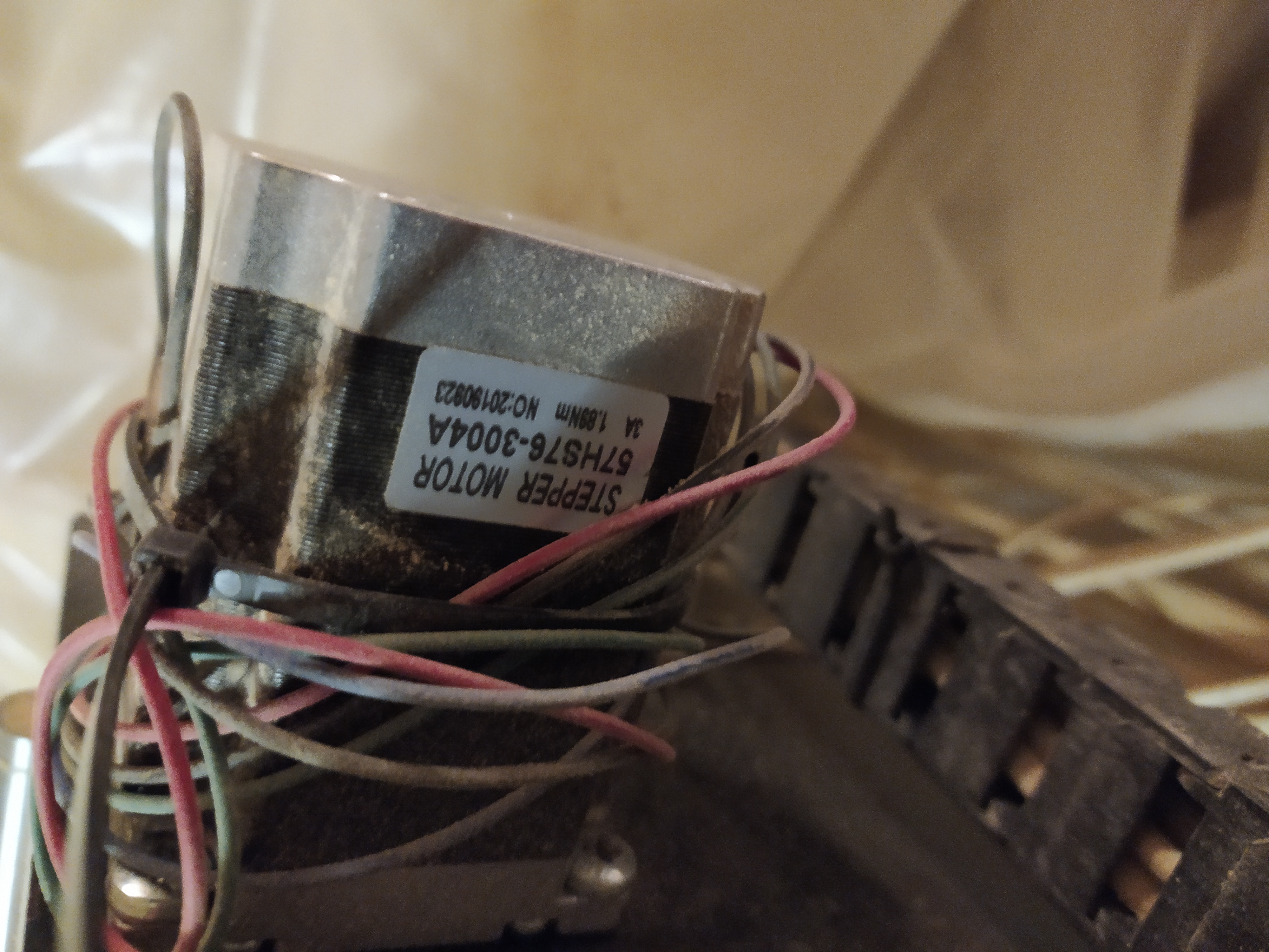

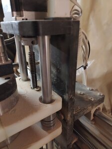

IMG_20210113_183832.jpg (2239 просмотров) <a class='original' href='./download/file.php?id=191089&mode=view' target=_blank>Загрузить оригинал (4.77 МБ)</a>
IMG_20210113_183801.jpg (2239 просмотров) <a class='original' href='./download/file.php?id=191090&mode=view' target=_blank>Загрузить оригинал (4.45 МБ)</a>
IMG_20210113_183753.jpg (2239 просмотров) <a class='original' href='./download/file.php?id=191091&mode=view' target=_blank>Загрузить оригинал (4.71 МБ)</a>
IMG_20210113_183743.jpg (2239 просмотров) <a class='original' href='./download/file.php?id=191092&mode=view' target=_blank>Загрузить оригинал (4.56 МБ)</a>
IMG_20210113_183732.jpg (2239 просмотров) <a class='original' href='./download/file.php?id=191093&mode=view' target=_blank>Загрузить оригинал (4.68 МБ)</a>
IMG_20210113_183727.jpg (2239 просмотров) <a class='original' href='./download/file.php?id=191095&mode=view' target=_blank>Загрузить оригинал (3.91 МБ)</a>
IMG_20210113_183721.jpg (2239 просмотров) <a class='original' href='./download/file.php?id=191096&mode=view' target=_blank>Загрузить оригинал (4.46 МБ)</a>
IMG_20210113_183717.jpg (2239 просмотров) <a class='original' href='./download/file.php?id=191097&mode=view' target=_blank>Загрузить оригинал (5 МБ)</a>
IMG_20210113_183714.jpg (2239 просмотров) <a class='original' href='./download/file.php?id=191098&mode=view' target=_blank>Загрузить оригинал (5.82 МБ)</a>
IMG_20210113_183710.jpg (2239 просмотров) <a class='original' href='./download/file.php?id=191101&mode=view' target=_blank>Загрузить оригинал (5.21 МБ)</a>
IMG_20210113_183701.jpg (2239 просмотров) <a class='original' href='./download/file.php?id=191103&mode=view' target=_blank>Загрузить оригинал (3.94 МБ)</a>
IMG_20210113_183658.jpg (2239 просмотров) <a class='original' href='./download/file.php?id=191104&mode=view' target=_blank>Загрузить оригинал (4.14 МБ)</a>

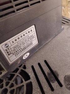

IMG_20210113_221911_145.jpg (2239 просмотров) <a class='original' href='./download/file.php?id=191105&mode=view' target=_blank>Загрузить оригинал (159.73 КБ)</a>
IMG_20210113_221908_149.jpg (2239 просмотров) <a class='original' href='./download/file.php?id=191106&mode=view' target=_blank>Загрузить оригинал (165.4 КБ)</a>
IMG_20210113_221906_360.jpg (2239 просмотров) <a class='original' href='./download/file.php?id=191107&mode=view' target=_blank>Загрузить оригинал (154.88 КБ)</a>
drey82
Сообщения: 611
Репутация: 82
Настоящее имя: Drey
Откуда: Воронеж
Re: Собираюсь купить бэ-у фрезер ЧПУ, на что обратить внимание при покупке
Сообщение drey82 »
Все бы ничего, но винты трапеция не внушают доверия, для 2д может ещё пойдёт, но для 3д ...... и не пойму из чего сделан станок? Часть из профиля, а чёрные детали, это алюминий, пластик. Держатель шпинделя смотрится как пластик, да ещё на 4х подшипниках, как-то не очень. Я бы не брал ИМХО, просто его, если дорабатывать, тоже в копеечку станет
Mamont
Сообщения: 1667
Репутация: 391
Настоящее имя: Виталий
Откуда: РБ Минск
Сообщение Mamont »
Шило. Это не фрезерный станок, максимум гравер.
От вида оси Z разболелась голова. Опоры винтов отсутствуют.
Сообщения: 3310
Mamont писал(а): От вида оси Z разболелась голова. Опоры винтов отсутствуют.
+100500
от вида километровых соплей и бороды в кабельканалах - чуть не стошнило.
