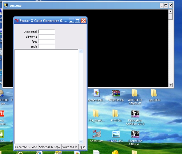

я такую начинал писать - сейчас поищу...
Сообщения: 8167
Репутация: 1589
Re: Написание макроса на плазму MGM MS200
Сообщение nkp »
какие специальные коды используются на стойке??
конкретно для данного примера...
(ну там поджиг и т.п.)
Сообщения: 8167
Репутация: 1589
Сообщение nkp »
пробуй:
http://yadi.sk/d/kpTFZLHq3Dbw4
Выделение(030).jpg (3485 просмотров) <a class='original' href='./download/file.php?id=12739&mode=view' target=_blank>Загрузить оригинал (131.28 КБ)</a>
распаковать в корень (с рабочего стола не запустилась - пробелы в путях )
запускать /sec/dist/sec/sec.exe
можно сделать ярлык -положить в Пуск или куда нужно...
если подходит концепция - то дополним кодами нужными , и еще чем надо...
программка сама 6кб - остальное библиотеки - венда однако :hehehe:

по идее должна запускаться без питона
собиралось pyinstallerом - проверить бы
у кого есть венда без питона...

спасибо, завтра попробую на машину поставить. на компе работает (питона у меня нет). Вот только коды по своему синтаксису разные

bambrenus писал(а):вот пример кода для станка:
зачем же тебе G-код секторов??
твой станок "кушает" совсем другой формат...
