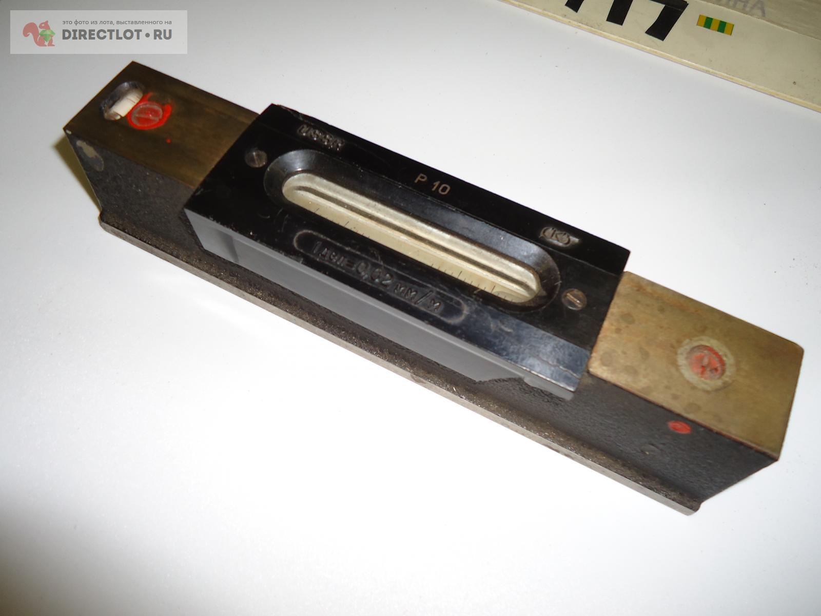

Столкнулся с вопросом от товарища по выставлению направляющих (рельсы) на большом поле (лазер) Параллельность и расположение в плоскости как проконтролировать? Часиками не померяешь, там метр на метр...выставить в плоскость ещё понимаю, хотя б уровнем, а вот параллельность то ничем не померять...или чем?

Тоже можно уровнем. Таким:
l30656-1.jpg (1408 просмотров) <a class='original' href='./download/file.php?id=191172&sid=17c74a34b839f492560cf7e1beeaa0c0&mode=view' target=_blank>Загрузить оригинал (108.74 КБ)</a>

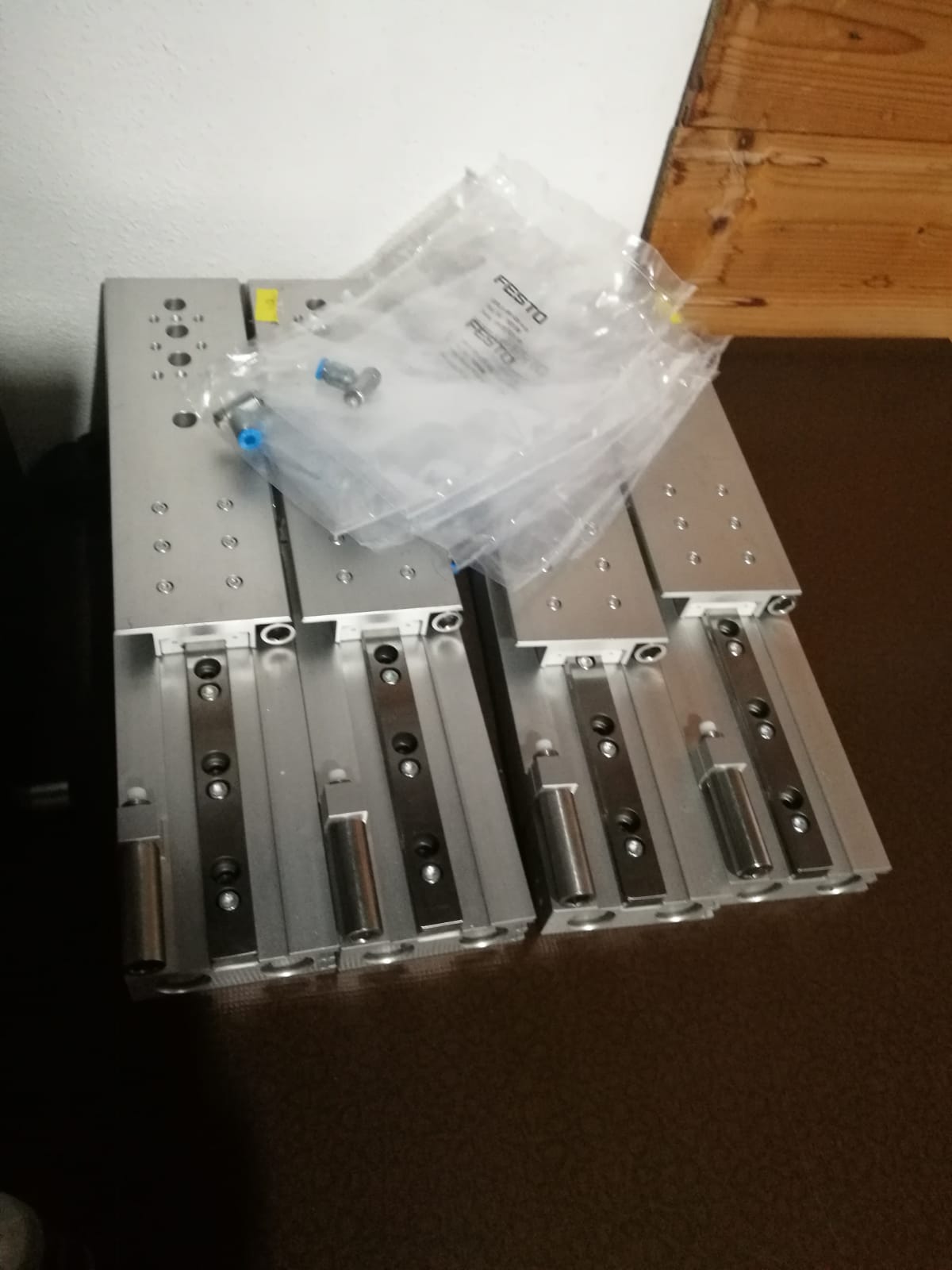

Приветствую.
Попались мне тут минисуппорты фирмы фесто(festo dgst-16-125-*).
Были беспощадно отправлены в мусорный контейнер, нашей фирмы.
Проверил на герметичность,(есть прибор для этого у нас) всё герметично.
Проверил на реакцию герконов, тоже работают.
Демпферы работают исправно.
9b7e3826-3005-42e5-91cb-1dc2f517b5dc.jpg (1229 просмотров) <a class='original' href='./download/file.php?id=191230&sid=17c74a34b839f492560cf7e1beeaa0c0&mode=view' target=_blank>Загрузить оригинал (104.07 КБ)</a>
Так вот, видел у многих краеискатель сделан на пневматике, но откидной, я подумал может приспособить такой минисуппорт на линейное выдвижение краеискателя.
Кто что думает по этому поводу, какие могут быть подводные камни у такой установки краеискателя?

Bioraptor писал(а): ↑ какие могут быть подводные камни у такой установки краеискателя?
Думаю, что никакой принципиальной разницы нет.
