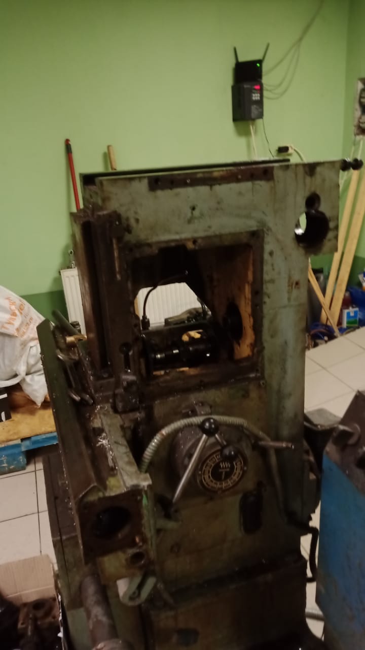

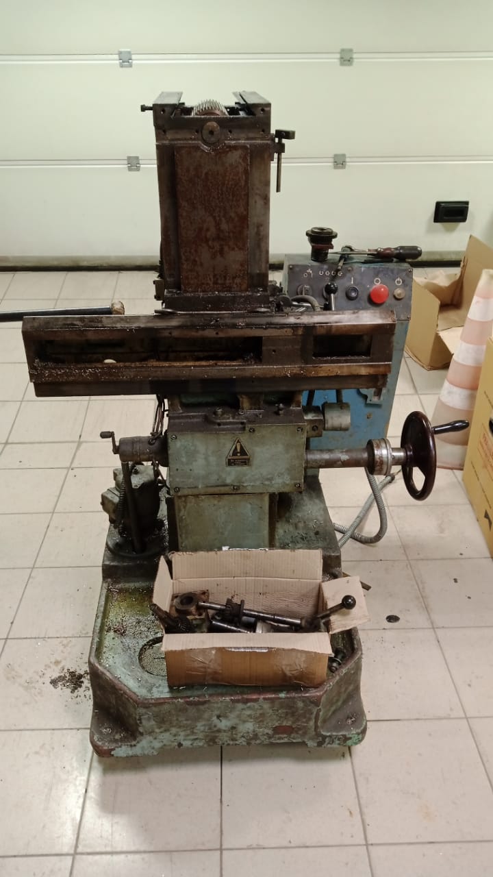

Вряд ли тема будет длинной, но процесс как-то постараюсь осветить. А жизнь станка после переделки останется наверное малоосвещённой, ибо мопед не мой.
Тут стоит понимать, что он уже есть, и от этого никуда не деться.

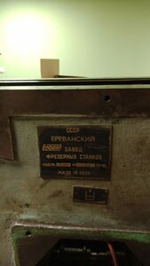

Ереванский 675пу.
Паспортное 200х630.
Обработка стали и лёгких сплавов.
Чертежи, фото, видео станка:[/b]
1.jpeg (20689 просмотров) <a class='original' href='./download/file.php?id=191255&mode=view' target=_blank>Загрузить оригинал (95.27 КБ)</a>
2.jpeg (20689 просмотров) <a class='original' href='./download/file.php?id=191256&mode=view' target=_blank>Загрузить оригинал (89.7 КБ)</a>
3.jpeg (20689 просмотров) <a class='original' href='./download/file.php?id=191257&mode=view' target=_blank>Загрузить оригинал (69.79 КБ)</a>
4.jpeg (20689 просмотров) <a class='original' href='./download/file.php?id=191258&mode=view' target=_blank>Загрузить оригинал (63.55 КБ)</a>

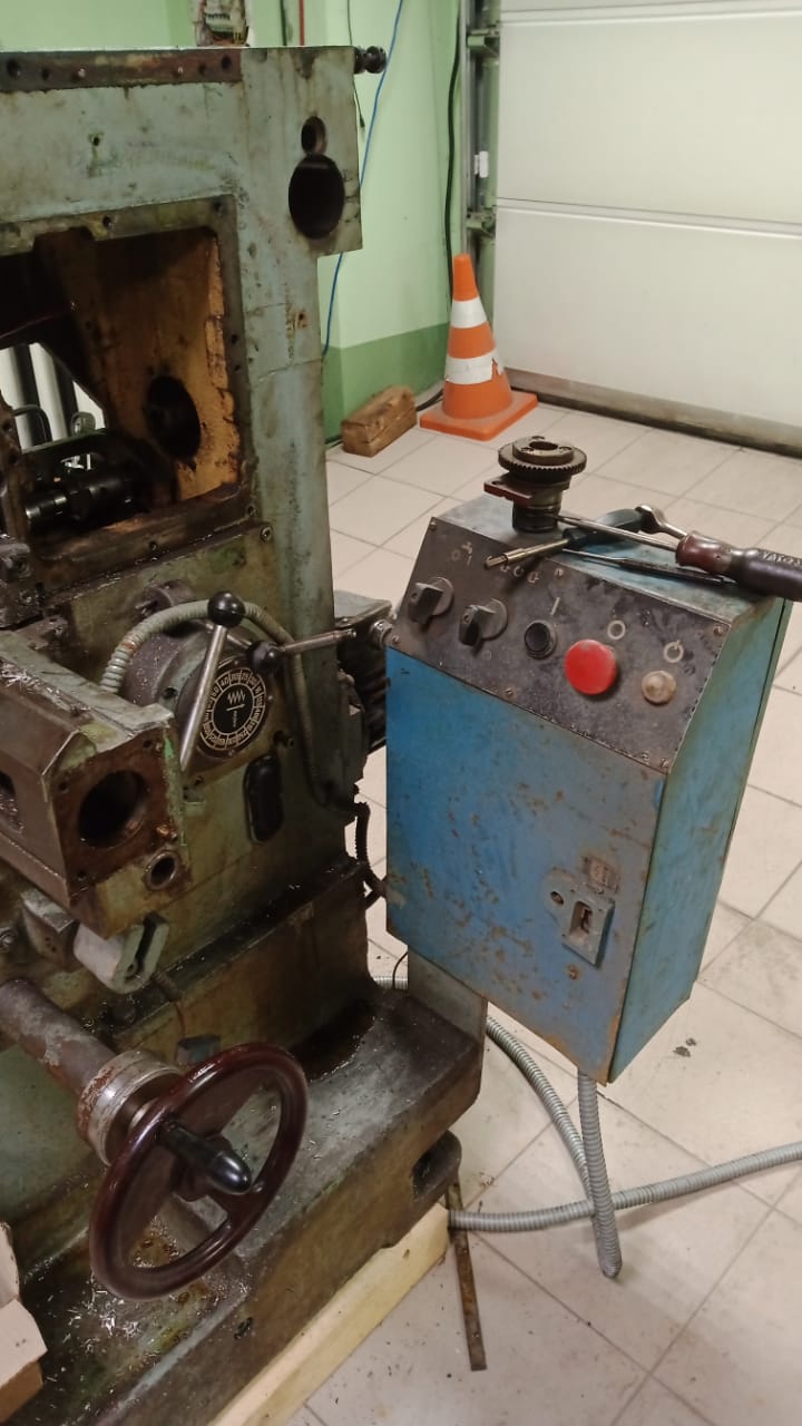

Так при первичном осмотре всё живо, направляющие хэ и у вообще с шабровкой, зетка потёрта. При разборке почти все винты болты и гайки откручивались от руки, кроме покрашеных. :) В картере жменька зубов, обломков каких-то втулок... :hehehe: наверное запчасти заботливо приложили. Сняли всё, на первый взгляд всё новое встанет без особого геморроя, хотя посадки под опоры наверное придётся растачивать...ну да, не очень удобно....
