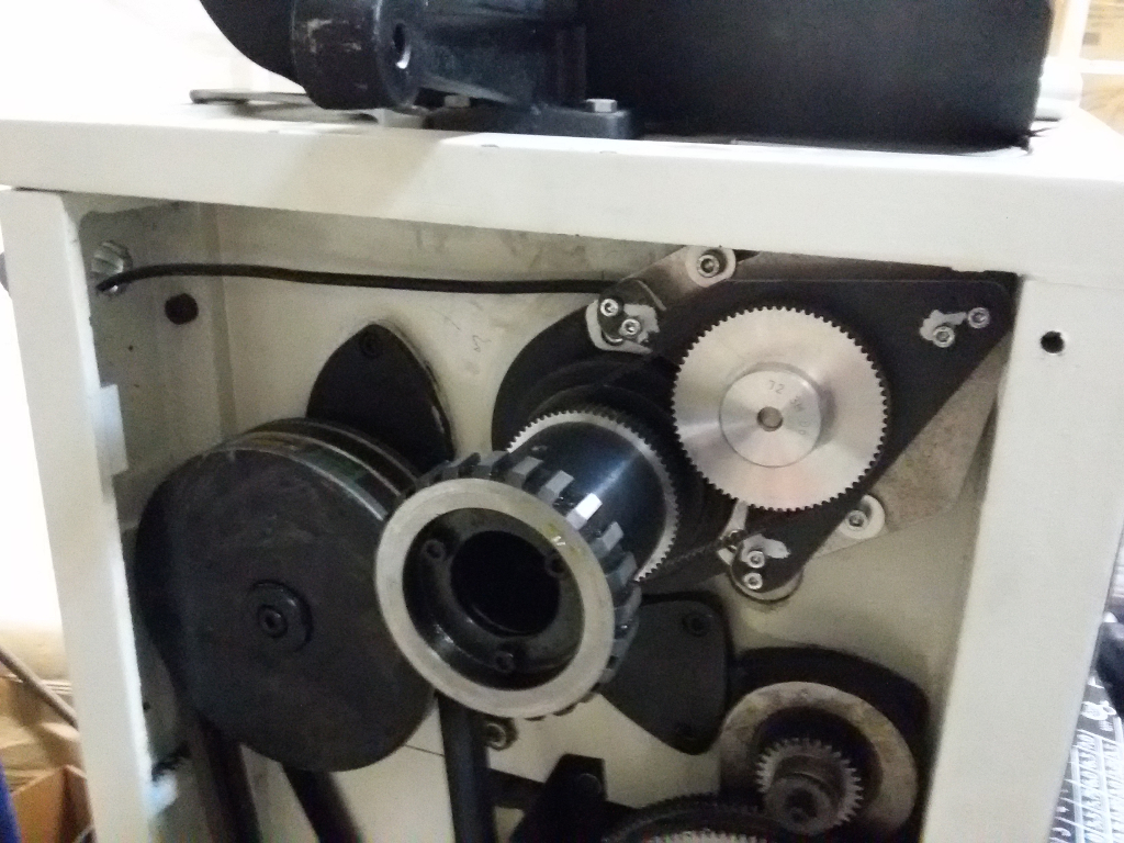

Serg писал(а): Да, тут я попутал с одним своим случаем: использовался только один канал в виде самодельного диска с отверстиями, а "учёт реверса" делался отдельно в HAL, в соотв. с заданием на шпиндель.
ценник энкодера 1000р, надо ли так измываться ?
Serg писал(а): Но всё таки проще использовать для метчика специальный патрон с регулируемым усилием, принцип как у шуруповёртов.
Ну не на токарном же :)
rage

Re: G33.1 и непонятки
rage писал(а): хом, естоп, проб, енкодер А, енкодер Z
Можно COM-порт приспособить. Как правило, если есть LPT, то COM, хотя бы один, тоже есть. А то и два. Все равно без дела обычно простаивают.
viewtopic.php?f=15&t=6868
Maxekb77 писал(а): ценник энкодера 1000р, надо ли так измываться ?
А стоимость места на станке для него и преодоление сложностей монтажа забыл посчитать? :)
Для осознания масштабов проблемы: диаметр вала, обороты которого надо мерять был примерно 160мм и вот такая конструкция
20161120_165926.jpg (1578 просмотров) <a class='original' href='./download/file.php?id=191226&mode=view' target=_blank>Загрузить оригинал (741.96 КБ)</a>
там просто не поместилась-бы. Да и шкивов такого большого диаметра негде было взять.

Serg писал(а): Для осознания масштабов проблемы: диаметр вала, обороты которого надо мерять был примерно 160мм и вот такая конструкция
Конструкция хорошая получилась, Не большой честно.
На своем просто на 3д принтере распечатал.
Maxekb77 писал(а): так ведь это в любом случае есть :)
Что это? Место для второго большого шкива и энкодера с юстировочной пластиной? Этого там точно небыло.
Там вообще проблему надо было решить на месте за пару дней и подножными средствами - помог один местный радиолюбитель: диск был сделан из фольгированного стеклотекстолита, а фототранзисторы из КТ315. :)

Serg писал(а): Что это? Место для второго большого шкива и энкодера с юстировочной пластиной? Этого там точно небыло.
Проблему установки энекодера.
Serg писал(а): Там вообще проблему надо было решить на месте за пару дней и подножными средствами - помог один местный радиолюбитель: диск был сделан из фольгированного стеклотекстолита, а фототранзисторы из КТ315.
Если судить по фото то штатная схема установки энкодера, два шкива 1:1 с ремешком.
Или там вместо энкодера пластина стоит с прорезями ? - тогда еще больше вопросов возникает.
Maxekb77 писал(а): Если судить по фото то штатная схема установки энкодера, два шкива 1:1 с ремешком.
Это не штатная схема, это viewtopic.php?f=148&t=13791 :) И там видна треугольная конструкция для настройки положения ведомого шкива (надетого на вал энкодера), чтобы ремень не сползал со шкивов.
В случае, про который я сейчас говорю, ведущий шкив должен был быть с отверстием под вал диаметром около 160мм и внешним где-то ~180мм, ведомый шкив должен был бы быть тоже диаметром ~180мм, а юстировочные пластины ещё больше. И для такой конструкции там места не было, а диск диаметром ~200мм хорошо поместился на вал.
