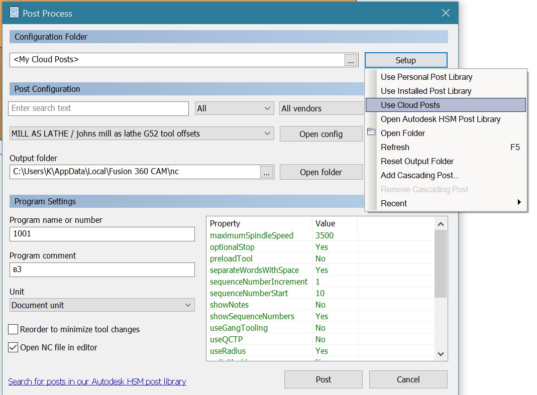

nik1 писал(а): Как сделать так , что бы при открытии фрезерного проекта пост был бы фрезерный
А при открытии токарного проекта соответственно токарный
Можно ли убрать из списка ненужные посты?
автоматом - только если машин конфиг сделать отдельные для фрезера и токарки, и в них прописать соответсвующие им посты...
Можно просто нужные посты перекинуть в свою папку облачную, и сменить дефолтный путь на Cloud. соответсвенно там будут только те что скинешь... папка находится слева ниже твоих проектов, папка Assets/CAMposts
Снимок экрана 2021-01-15 001100.jpg (1347 просмотров) <a class='original' href='./download/file.php?id=191144&sid=f362a0590d8476c68a308c5f5a679f83&mode=view' target=_blank>Загрузить оригинал (161.61 КБ)</a>
не забывай что в дефолтной папке посты не вечные, они обновляются и затираются!

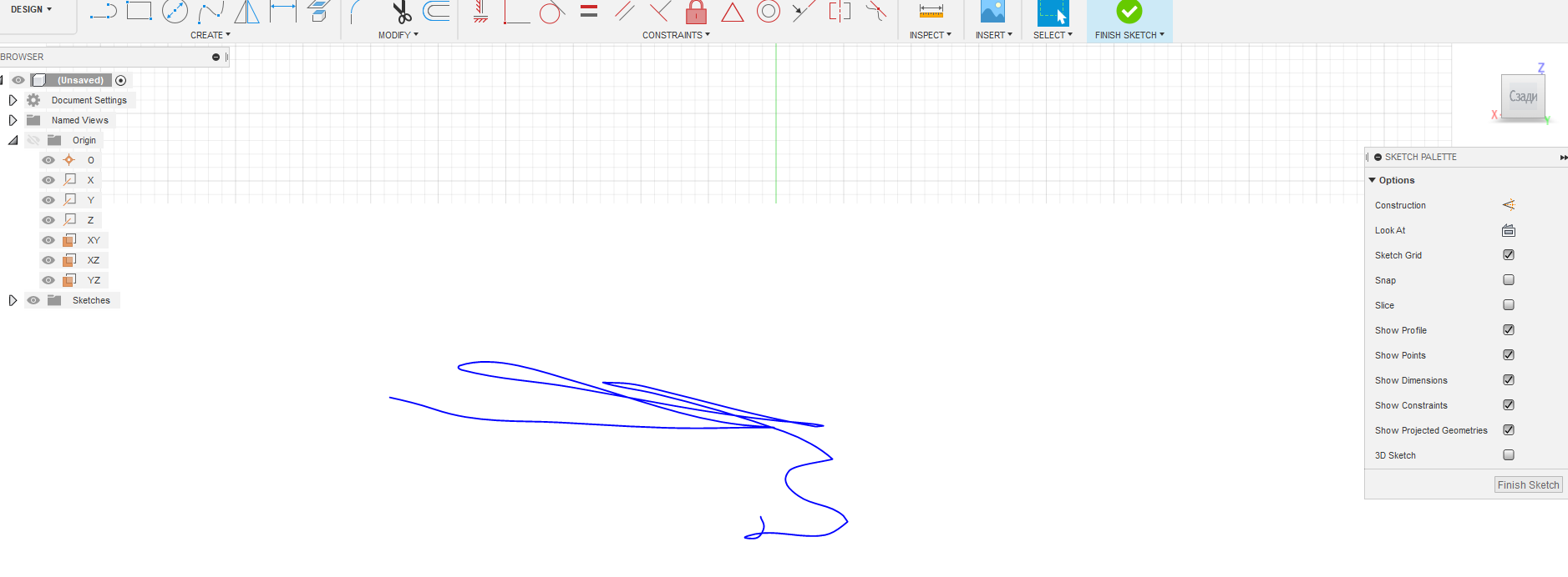

подскажите плиз по сетке
как только создаю эскиз пол сетки пропадает, без эскиз на весь экран
что то видимо включил :)
Снимок.PNG (1315 просмотров) <a class='original' href='./download/file.php?id=191161&sid=f362a0590d8476c68a308c5f5a679f83&mode=view' target=_blank>Загрузить оригинал (77.46 КБ)</a>
Сообщения: 8408
Re: Fusion 360
вылечила перезагрузка компа :)
