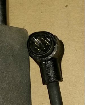

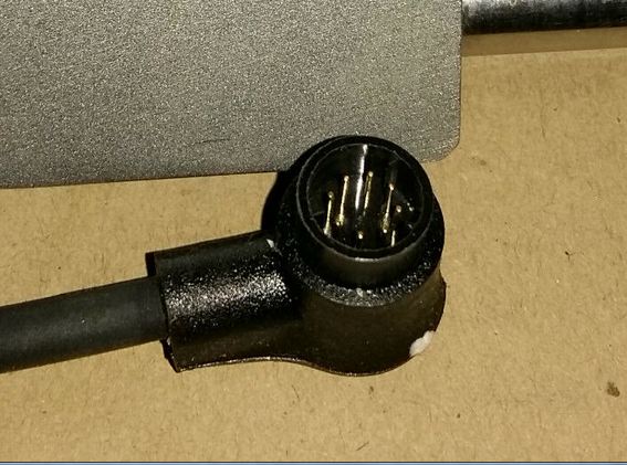

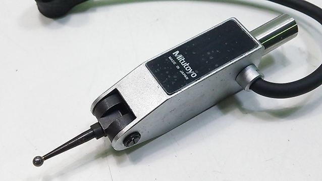

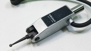

доброе время суток . датчик прикосновения я так понимаю . подскажите - как узнать распайку ? как проверить ? для - сколхозить и пользоваться на обычном станке . а то поиск совсем плох

Больше похоже на индикатор рычажный...
А откуда такой достал?

LVDT внутри скорее всего

это mitutoyo touch signal probe 192-002

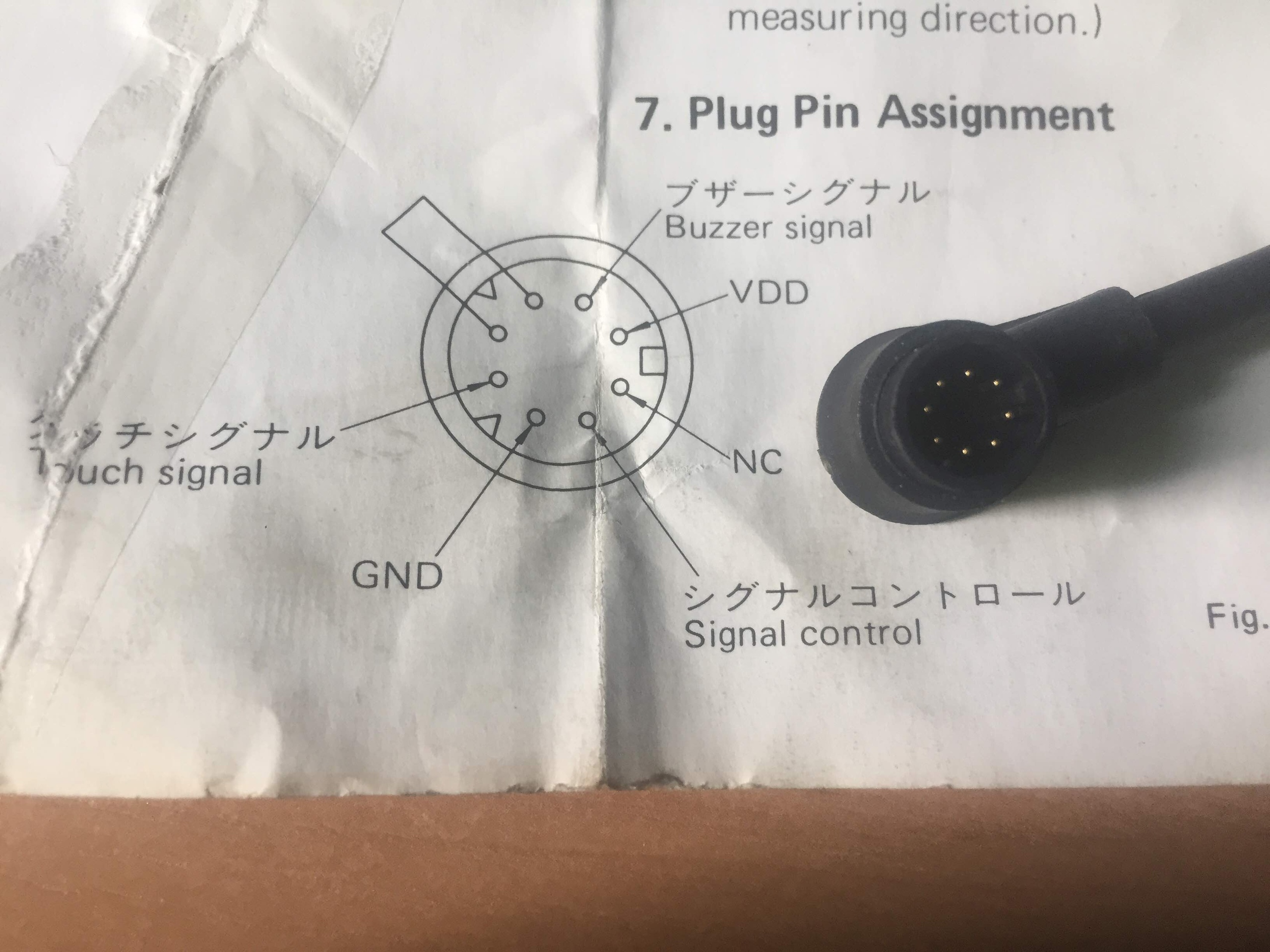

кстати есть инструкция

ну как бы гугл знает и с картинками и прочим.
не понятно почему у вас в этой инструкции и на первых фото разное количество выводов и их расположение.
в общем виде это датчик, на выходе у него некие сигналы, чтобы вам сджелать с него показометр надо докупить или доколхозить нечто, что преобразуем сигнал в перемещение щупа. я бы подумал надо ли оно вам..
