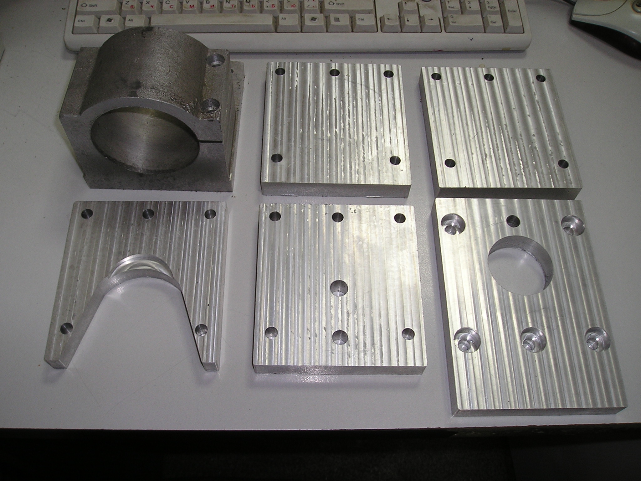

Начал установку высокоскоростного водоохлаждаемого шпинделя. Поскольку от имевшейся дюралевой плиты еще что-то оставалось, решено было делать переходник из нее.
Это переходник по слоям :) и хомут.

дядь, дай папироску, у тебя детали в полоску :)

Детали в полоску - это фреза специфическая, которой торцевал. Не знаю, как называется, но заточка типа рыбьего хвоста, Рукой ведешь - ровно, а оптически - вот такой вид.
