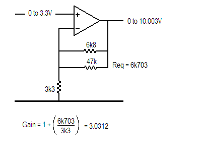

К примеру, чтобы было действительно от нуля - нужно либо отрицательное питание ОУ, либо R2R вход и выход у ОУ. Причем надежнее таки первый вариант. Хотя если привод поддерживает настройку масштаба (мертвая зона, баланс), то в принципе может и пофиг :)

Вот еще нашел схему, проверил в симуляторе falstad, вроде похоже на рабочий вариант, кто-то может опытным глазом сказать, нет ли тут сильных косяков.
D2A10V - with 0.1uF.jpg (2352 просмотра) <a class='original' href='./download/file.php?id=191061&mode=view' target=_blank>Загрузить оригинал (38.4 КБ)</a>

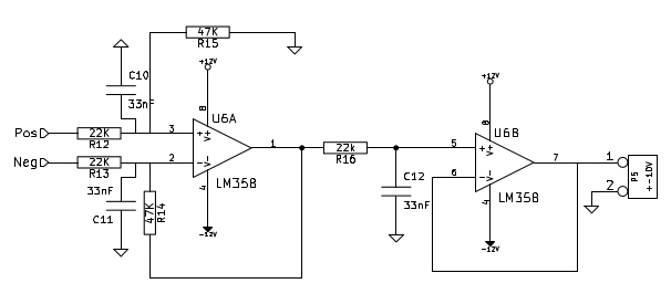

а как из двух выходов PWM (0-3,3V) получить -10..+10V (управление по принципу H-bridge).

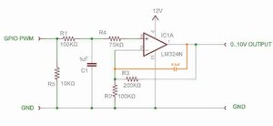

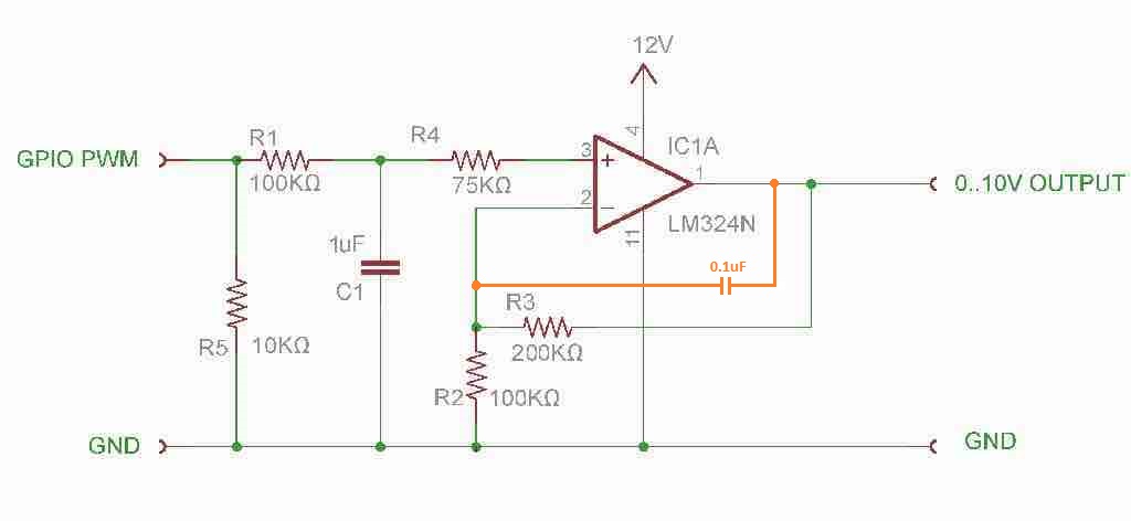

pwm2analog.png (2186 просмотров) <a class='original' href='./download/file.php?id=192212&mode=view' target=_blank>Загрузить оригинал (16.24 КБ)</a>
Номиналы изменить под свои частоту и напряжение PWM.

Если на входе аналоговый сигнал (0-3,3v), то я так понимаю RC фильтры можно исключить из схемы?

в целом схема на столько элементарна что туда скорее надо что-нибудь добавить, чем убрать, в частности емкости по питанию ОУ

Схема из этого поста
viewtopic.php?p=597614#p597614
проще и надежней, тем более использует однополярное питание (12-24 ведь всегда под рукой?).
Остаточное напряжение на выходе типовое 5 mV, максимальное 20 mV. Можно еще убавить, "пригрузив" выход ОУ в ноль по максимуму или совсем исключить, поставив на выходе диод или эмиттерный повторитель, ОС, естественно, подключается после добавленного компонента.

Да, но ..
Нужно из двух (0..3,3в) получить один выход -10в..+10в.

VaBo писал(а): 22 фев 2021, 13:02 Схема из этого поста
это вообще не схема, а эскиз какой то - ни питания, ни типа ОУ..

Не с начала просмотрел, поспешил.
Конденсаторы С10,11 (якобы фильтрующие, на самом деле могущие привести к возбуждению ОУ) убрать обязательно, пары резисторов R12..15 подбирать с максимальной точностью, но уверен, что все равно четкий ноль на выходе вы не получите, микросхемка ширпотребная и имеет приличное смещение как по входам, так и по выходам. Определитесь, какая величина (на обоих входах нули!) допустима?
Тем не менее, для тех, кто чуть более нуля понимает в схемотехнике, этого достаточно.
